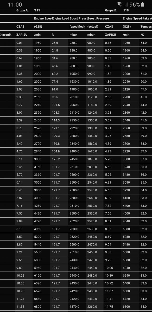

Bierz odrazu hybryde k04-64 okolice 3 krpm masz 1 bar, zresztą zobacz sam
