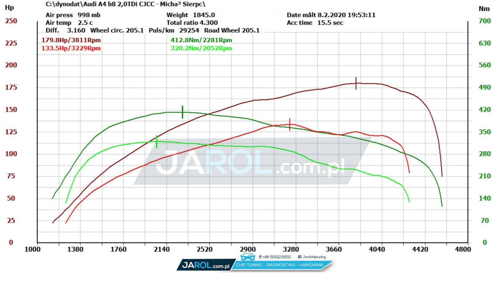

Witam, od jakiegoś czasu jestem posiadaczem Audi A4 B8 2013r.
Wersja 120KM oznaczenie silnika CJCC.
Na grupach, forach dużo tematów ale nigdzie odnośnie tego silnika.
Moje pytania,
1.Jaka jest wydajność wtrysków/pompy/IC
2. Jakie sprzęgło mocniejsze? Ponoć pasuje z CGLC czy to prawda? Macie jakieś numery katalogowe?
3.Jaka wydajniejsza turbina P&P
Aktualnie po samym sofcie.
