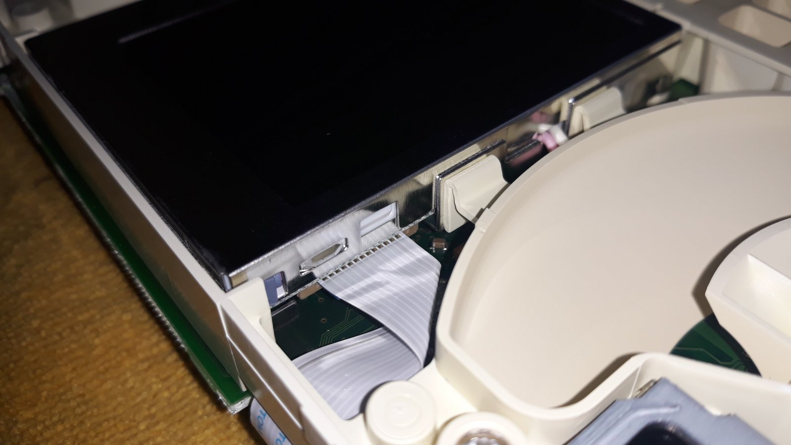

pila24 Opublikowano 18 Marca 2020 Opublikowano 18 Marca 2020 17 godzin temu, jajcosz napisał: Tak!!! jak zgaszę Fisa dźwięk ustaję, jak to naprawić ? wysyłać gdzieś licznik (macie jakieś namiary?) Czy można rozebrać i samemu przelutować, tą cewke, skąd ja wziąć w ogóle? Trzeba by było dobrać się do wyświetlacza,otworzyć jego obudowe i dać klej na cewkę która hałasuje. Po tym cewka będzie cicha,aczkolwiek nie wiem czy da się otworzyć tą obudowę wyświetlacza,może obadam to w weekend bo będę rezał licznik.
Banan Opublikowano 18 Marca 2020 Opublikowano 18 Marca 2020 jeżeli mówimy o kolor fisie do jest on rozbieralny 1
pila24 Opublikowano 19 Marca 2020 Opublikowano 19 Marca 2020 17 godzin temu, Banan napisał: jeżeli mówimy o kolor fisie do jest on rozbieralny Mój też trochę piszczy,może zajrzę do niego bo właśnie rezam drugi i będę miał na podmiankę 15 godzin temu, jajcosz napisał: Klej na cewke? Tak,piszczy luźne uzwojenie cewki (wpada w rezonans pod wpływem wytwarzanego pola elektromagnetycznego gdy jest pod obciążeniem). Fabrycznie uzwojenie jest klejone ale zdarza się iż klej nie zawsze złapie idealnie albo po czasie nieco puści i pojawiają się odgłosy.
jajcosz Opublikowano 20 Marca 2020 Autor Opublikowano 20 Marca 2020 jaki klej polecacie ? taką kropelkę czy coś bardziej wyrafinowanego :)
pila24 Opublikowano 20 Marca 2020 Opublikowano 20 Marca 2020 Kropelka tez się nada. Wyświetlacz ma zatrzaski w swojej obudowie
