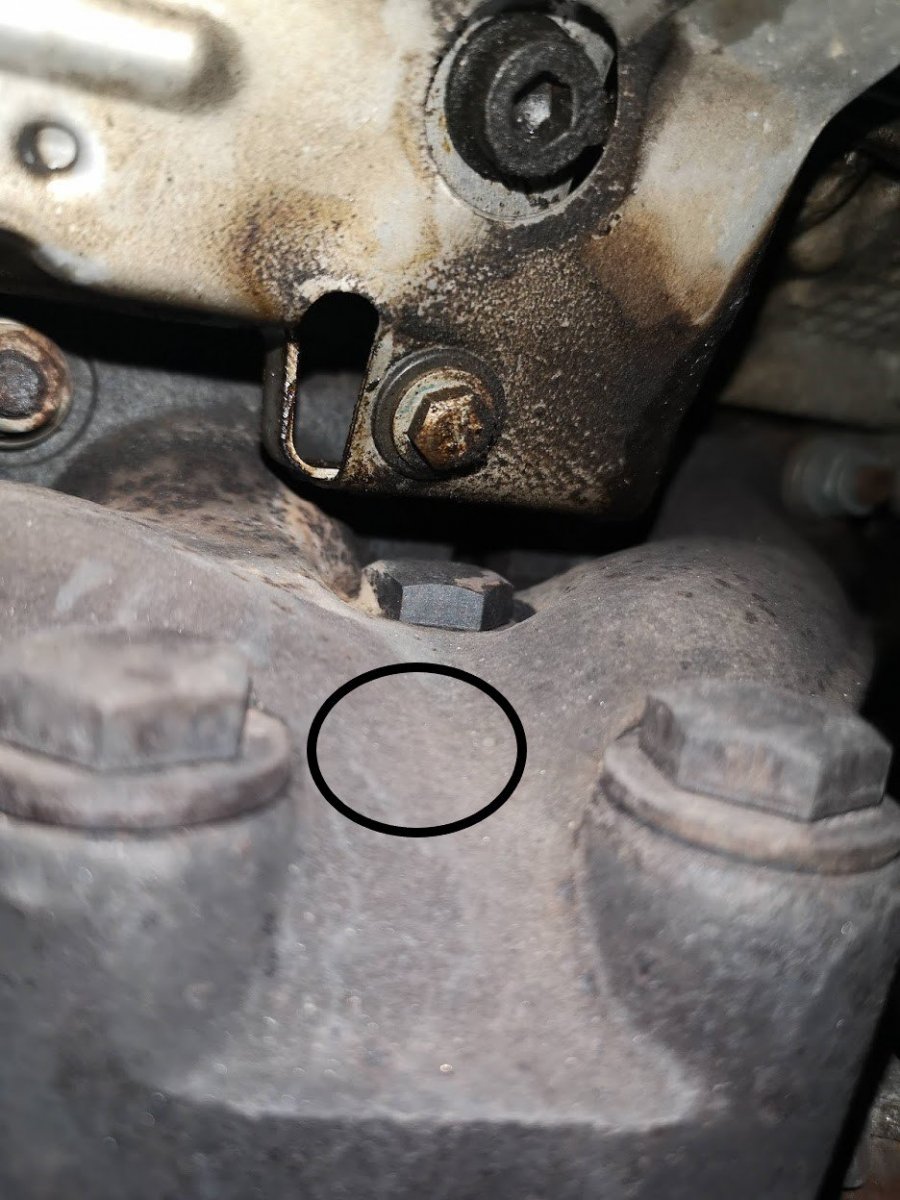

Czołem! Szukam porady w którym miejscu zamontować sondę do odczytu EGT, kolektor żeliwny więc wiadomo trzeba ostrożnie. Turbo K03 hybryda. Myślałem o tym miejscu zaznaczonym na zdjęciu, co myślicie?
Przed turbo wiadomo i na najbardziej płaskiej powierzchni, możesz nawet garb lekko że szlifować żeby podkładka dobrze uszczelniła.
Nie będzie to z czasem pękało?
Nie sądzę, choć ręki sobie za to uciąć nie dam ?
Nie wiem czy to ma rację bytu ale ja wolałbym dać jakaś przekładkę z 10mm między kolektor a turbo i tam się wiercić. Z tego co kiedyś robiłem rozeznanie raczej odradzano wiercenie tego seryjnego żeliwa. W sumie też bym coś pomyślał w tej kwestii.
Edytowane przez Randor
Kupiłem drugi kolektor i będę rzeźbił. Przekładka musiałaby mieć z 25mm minimum, sam gwint w sondzie to m10x1,
