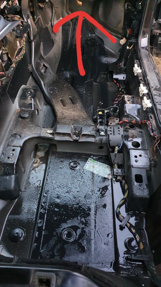

Żelaznolud Opublikowano 21 Marca 2020 Autor Opublikowano 21 Marca 2020 W dniu 19.03.2020 o 21:07, lewiatan1989 napisał: No właśnie po to akumulator. Jak odłączysz aku to po rozpięciu kostek nie powinno być błędu. Dobra dzięki wielkie wszystko się udało, teraz tylko zlikwidować przyczynę, woda cieknie z tej gąbki zaznaczonej na zdjęciu. Masz pomysł którędy sie tam dostaje?
dekiel 13 Opublikowano 21 Marca 2020 Opublikowano 21 Marca 2020 Wygląda na zapchane odpływy za filtrem kabinowym., nad tą gąbką ale pod maską.
lewiatan1989 Opublikowano 22 Marca 2020 Opublikowano 22 Marca 2020 Ewentualnie tak jak pisałem przez sam filtr kabinowy między blachą a podstawą filtra jest gumowo-gąbkowa uszczelka, która z racji wieku może już nie działać. Sprawdź czy dolna obudowa filtra kabinowego jest luźna - wykręć obudowę jest na dwie śruby i zobacz czy nie widać tam śladów świadczących o tym, że leci tamtędy.
Żelaznolud Opublikowano 24 Marca 2020 Autor Opublikowano 24 Marca 2020 W dniu 21.03.2020 o 22:26, dekiel 13 napisał: Wygląda na zapchane odpływy za filtrem kabinowym., nad tą gąbką ale pod maską. Chodzi o te pod akumulatorem I pod serwo? To mam odetkane A dalej leci

Żelaznolud Opublikowano 24 Marca 2020 Autor Opublikowano 24 Marca 2020 Znalazłem takie coś jak widać na zdjęciu po prawej stronie, nie było tak szybciej wyrwane Ale byla lekka dziura, myślicie że to może być to? I pytanie do czego ten gwint służy bo jak tego na pewno nie odkrecalem więc bez sensu że jest pusty gwint
dekiel 13 Opublikowano 24 Marca 2020 Opublikowano 24 Marca 2020 Zatkaj otwór silikonem i polej wodą to się przekonasz. Możliwe ,że to jest przyczyna .
