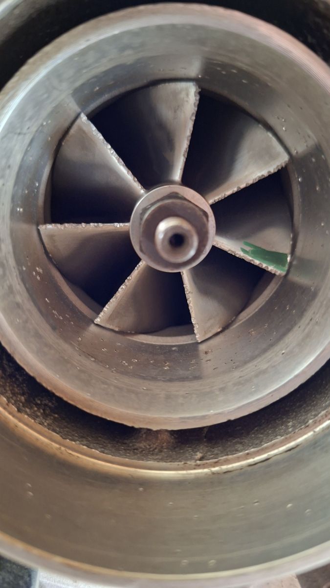

Raz napompował 2,5 bara i rozerwał rurę przed turbo i wciągnął troche śmieci😭
Ale spoko wywaliłem wszystkie odmy i ryry przed turbo, założyłem filtr stożkowy bezpośrednio na turbo i działa dalej😁
Koło sprężarki zamówiłem nowe ale zanim przyjdzie jeździ na starym.

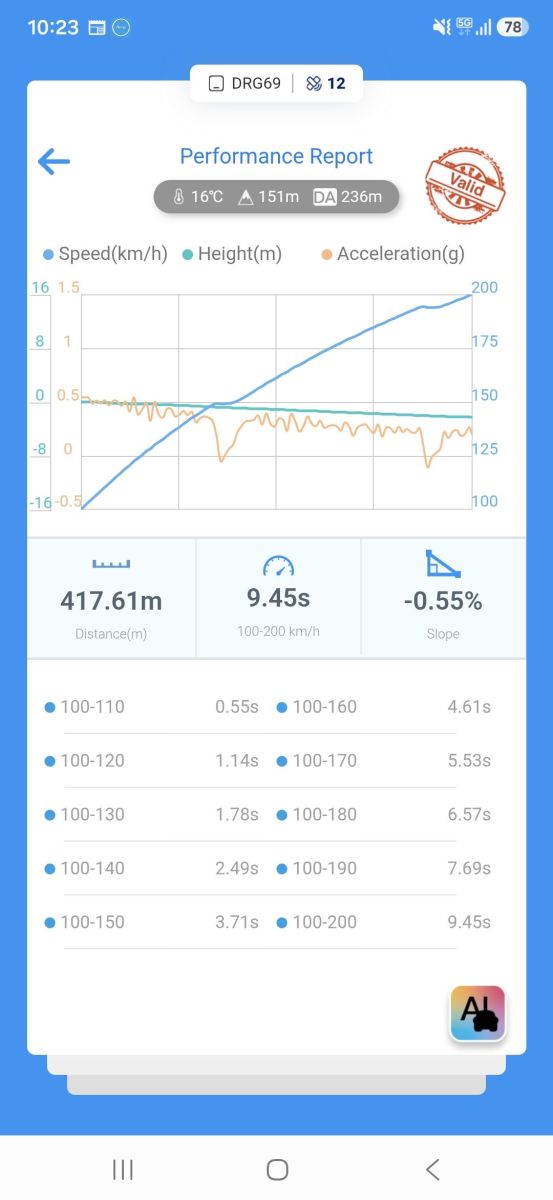

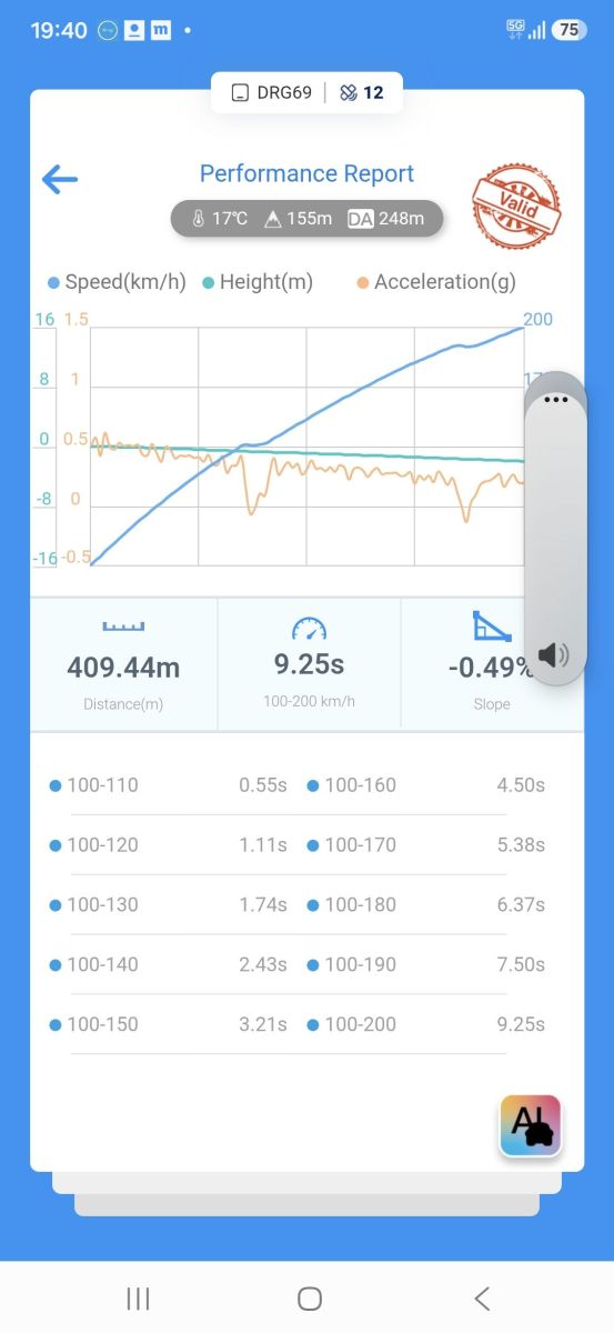

Troche lepiej jedzie niż ostatnio ale to jeszcze nie jest to.
Troche poprawiłem😁

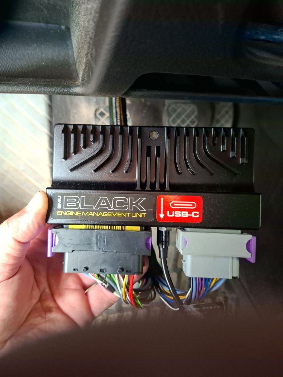

Ja tu cały czas zerkam jeśli coś się pojawi i kibicuje🙂 a czemu przechodzisz na inny sterownik?
A tak jakoś z ciekawości, duże możliwości mnie skusiły. I to że jest przejściówka plug and play do 1.8t. (niby).

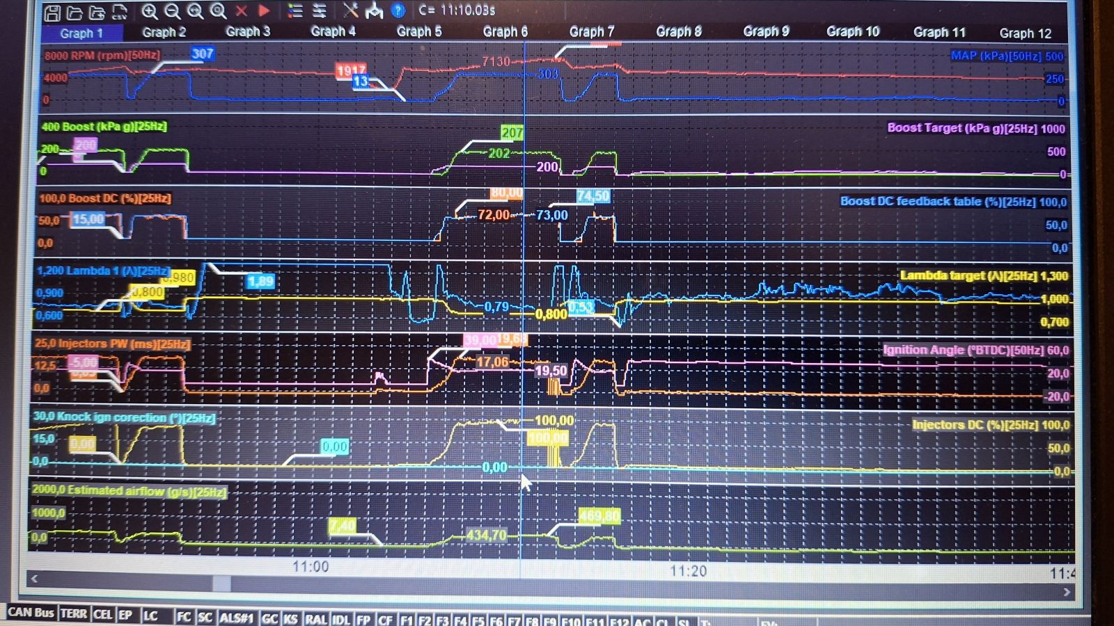

Teraz na przykład będę drugą listwe wtryskową montował bo 980cc już się skończyły i muszę od 6tys. obrotów doładowanie obcinać do 1,8 bara.
Największy problem mam z konfiguracją stukowców, potrzebowałbym wiedzieć jaki jest "engine noise" w oryginalnym sterowniku ,a niestety tego nie sprawdziłem.

Trochę nie rozumiem koncepcji bo wtryski 980 z regulatorem na listwie podpiętym ciśnieniem powinny ci to bez problemu jeszcze ogarnąć.

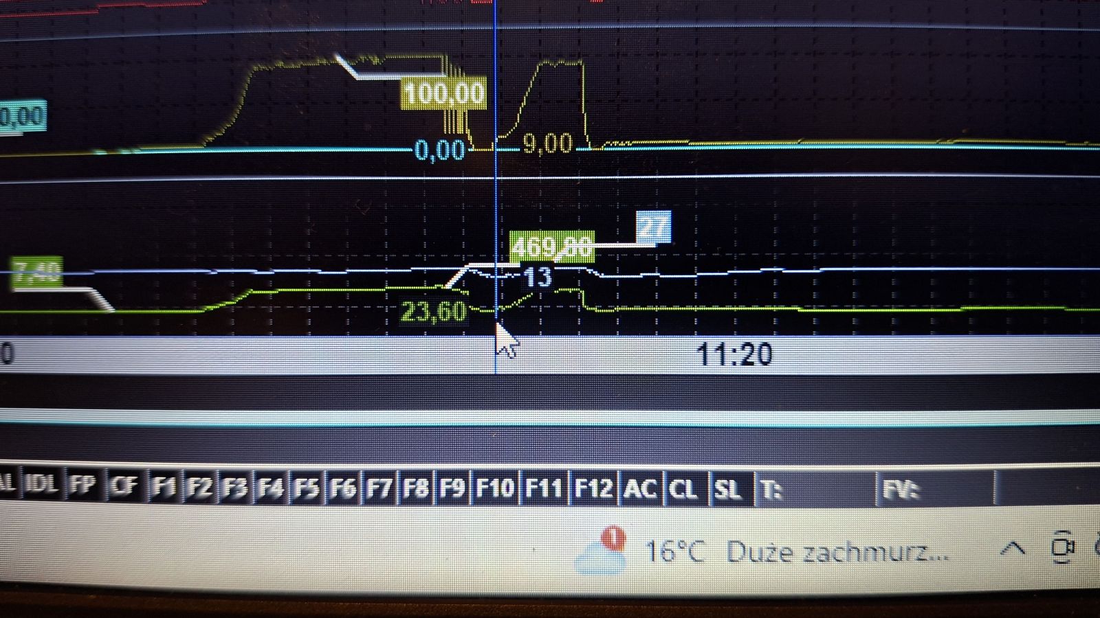

A nie ogarniają, przy 2 bary doładowania od 7 tys. obrotów pracują praktycznie na 100% a turbo jeszcze chce
Ale z coolerem to chyba przesadziłem, max temperatura 27 a po odpuszczeniu gazu 13🤣20260921_194556.jpg

Wyrzuć ten filtr z regulatorem wsadź tam normalny przepływowy zmień regulator na listwie podepnij ciśnienie i wystrój to dobrze na tych wtryskach, na takich wtryskiwaczach jest kilka projektów poza granicami PL, co mają w granicach 530-550km i dmuchają 2.2-2.5 bara i te wtryski jeszcze potrafią ogarnąć przynajmniej z tego co oni tam piszą i pokazują zerknij na Facebooka na grupy 1.8 turbo nie pamiętam która bo jest kilka ale są tam takie projekty.
Z ciśnieniem paliwa nie ma problemu, trzyma równo na listwie 3,9bara.
