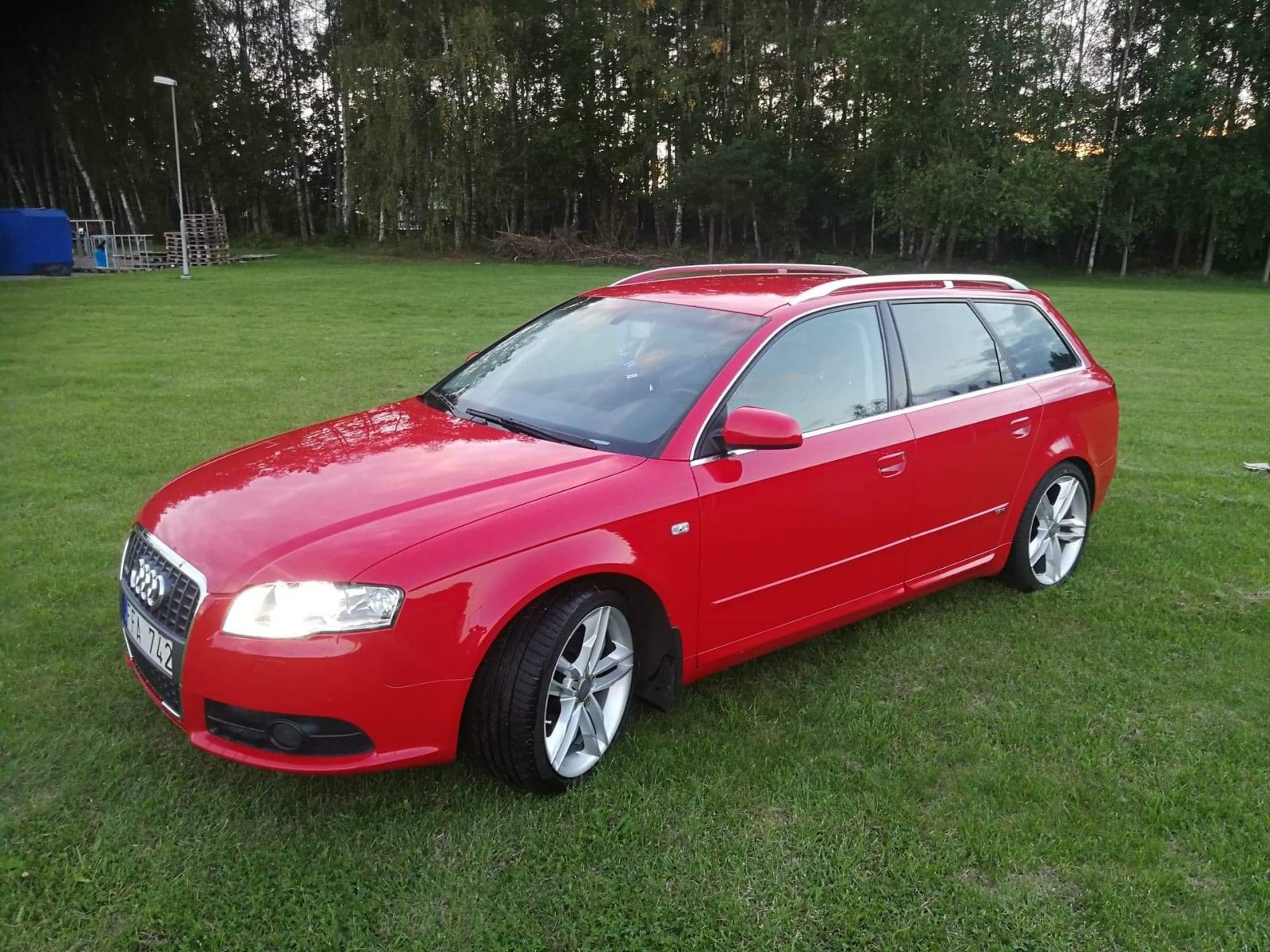

Na wstępie kilka słów na temat historii samochodu. Poszukiwania zacząłem na przełomie stycznia/lutego 2019, gdzie na rynku było ciężko o kolor czerwony. Docelowo interesował mnie tylko ten odcień więc często przeglądałem czy nic nowego nie pojawia się w ogłoszeniach. Kilka sztuk znalazłem aczkolwiek zawsze czegoś brakowało.
W sierpniu 2019r. pojawiła się oferta na którejś z grup FB. Po dłuższych konwersacjach z właścicielem postanowiłem, pojechać i obejrzeć ten egzemplarz. Wcześniej sprawdziłem auto po VINie i według historii pojazdu były malowane 4 elementy tj. zderzak, błotnik, drzwi oraz tylna klapa. Na miejscu również zmierzyłem grubość lakieru i był w zakresie 120/150 mikronów. Po podłączeniu VCDS zrobiliśmy pomiary oraz sprawdziliśmy błędy. Wszystko okazało się w porządku więc nabyłem AUDI.
Może do FULLA trochę jej brakowało, ale wyposażenie było dla mnie odpowiednie więc dłużej się nie zastanawiałem.

Zdjęcia z dnia zakupu:
Następnie polerka STEP 1:
