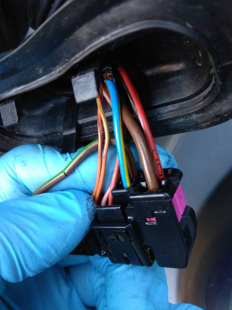

Masz to samo co ja. Polecam rozebrać boczek i tą jedną wiązkę która idzie do kostki oddzielić od reszty, jest ona połączona taśmą izolacyjną z resztą kabli przy silniczku szyby, w tedy nie będziesz musiał szarpać całej instalacji.
U mnie wyglądało to tak, akurat przerwał się ten zielono-brązowy. Ja kupiłem zestaw naprawczy, bo lutowanie w takim miejscu bankowo puści po krótkim czasie ze względu na częste otwieranie drzwi.

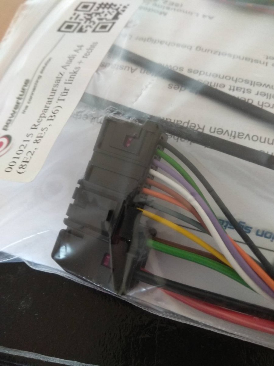

A tu zestaw naprawczy. Co prawda do b6 ale nie zdziwię się jak do b7 jest identyczny.
