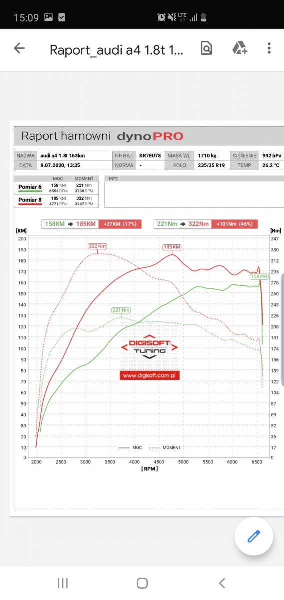

Witam,
Po dłuższej przerwie wleciał chip zrobiony przez @edraven. Efekt jest zadawalajacy czuć poprawę dynamiki samochodu. Jak najbardziej polecam robić programy u niego ?

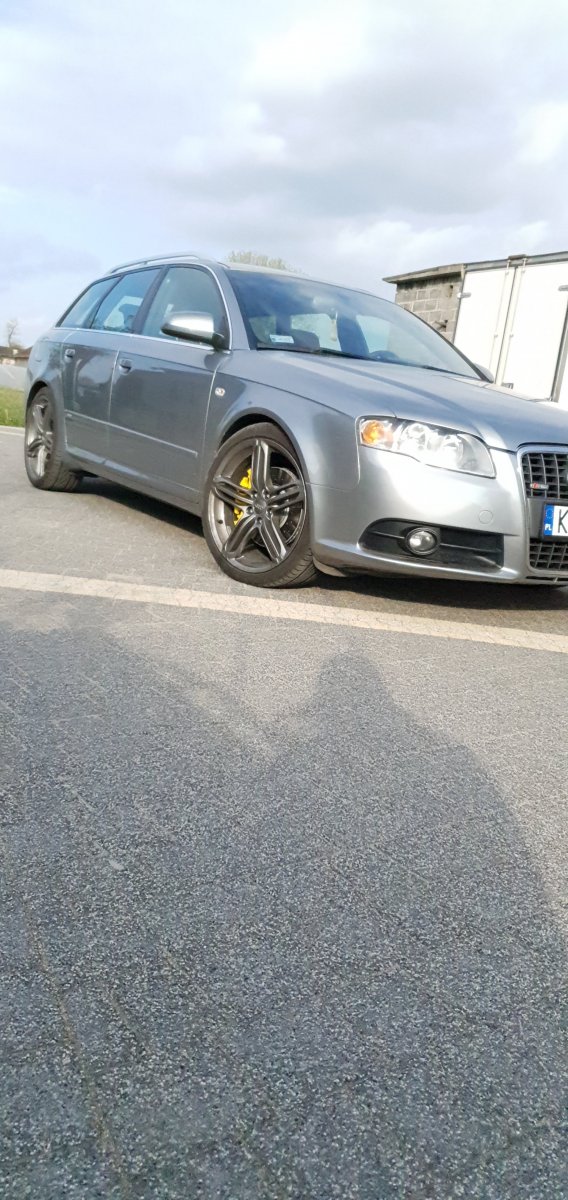

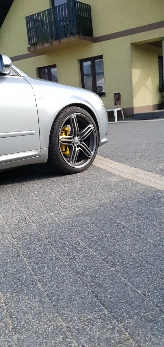

W dniu 9.05.2020 o 12:26, Kamil313 napisał:
Mała aktualizacja
Wleciały nowe heble  z zaciskami,  cały zestaw z zimmermana,  wystąpił mały problem że zaciski tarłyby o felge więc z przodu wylądował 1 cm dystans.
Piękna sprawa ? A ile taki setapik jeśli można zapytać.
Za zestaw tarcz i klocków lekko ponad tysiak, A za zaciski z osłonami do tylu większymi 1300 z tego co dobrze pamiętam. Różnica jest znaczna i naprawdę  warto zainwestować w swapa ?

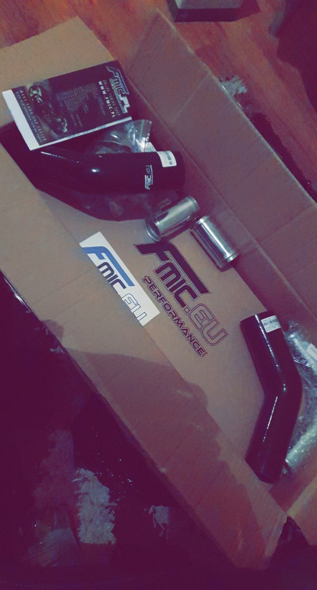

Z nowym rokiem czas przerwać ciszę w wątku :D. Przy okazji wymiany rozrządu i pompy wody, wleci fmic na dniach.

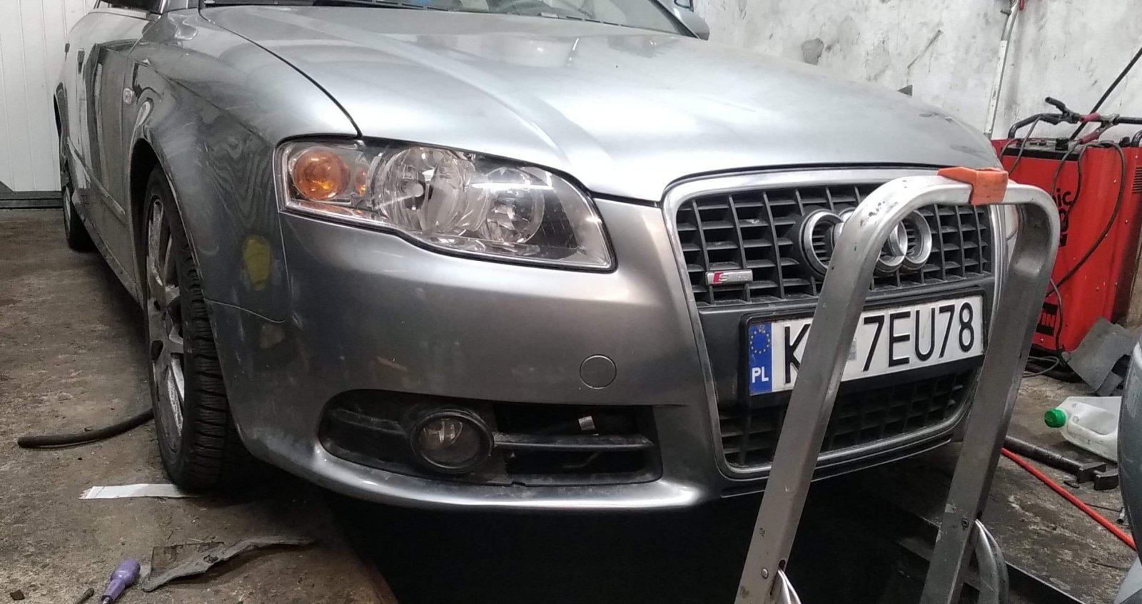

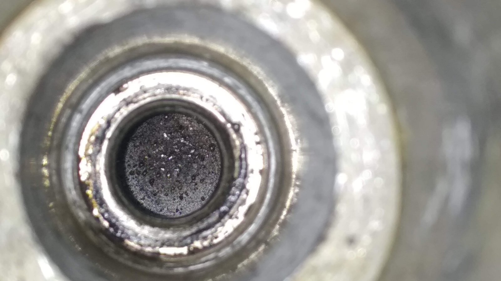

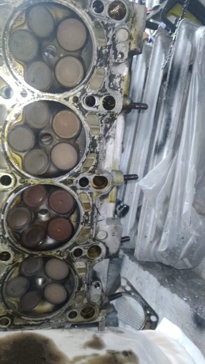

Niestety miał być szybki serwis lecz okazało się że auto zostanie dłużej w naprawie. Auto przerywało wyskakiwał błąd wypadania zapłonu na 1 cylindrze swiece przy wymianie oleju wymieniłem temat ucichł niestety. Temat powrócił wiec przy okazji wymiany rozrządu i zamontowaniu IC, znajomy zaczal sprawdzać kompresje. Na 1,2,4 cylindrze wyskoczyło 13 barów na 3 11. Na tym cylindrze gdzie byla slabsza komoresj pojawiły się kropelki płynu chłodniczego.
No i jak sie okazało 3 cylinder był mokry reszta sucha.received_438366450784137.jpeg
Ogólnie przy okazji zostal sprawdzony silnik po ponad 270 tysiącach nalotu z czego prawie 70 na lpg jest naprawdę w dobrym stanie. Teraz czekamy aby odebrać glowice na dniach i mozna zrobic uszczelkę oraz poskładać juz Audi w 1 całość.

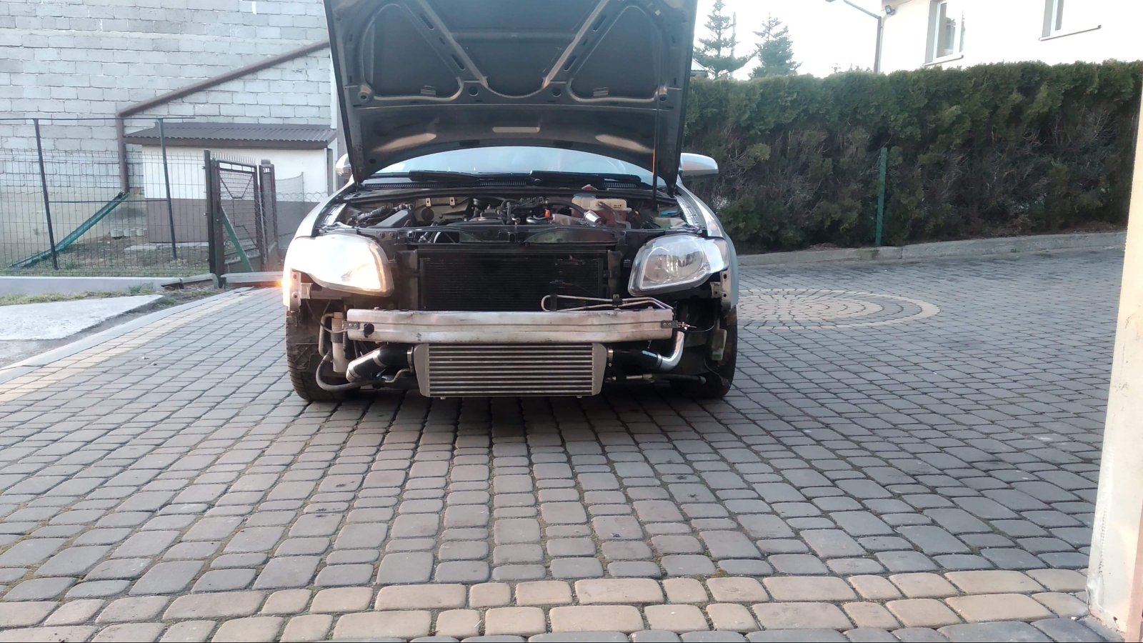

No i po dłuższym przestoju Audi wróciło do żywych. Wleciała głowica, pompa wspomagania i cooler. Auto jest o wiele bardziej żywsze i fajnie się zbiera bez zbędnego ciśnięcia. Znajomy upchnął fmica bez wywalania kratek po dłuższej bitwie z dopasowaniem węży. Dół silnika jest w bardzo dobrym stanie więc bez problemu mogę zacząć zbieranie gratów na większe moce. Pytanie odnośnie turbo, co byście bardziej doradzali wstawić większe  czy bawić się w hybrydę?received_875406686584682.jpegreceived_130963338882409.jpeg
