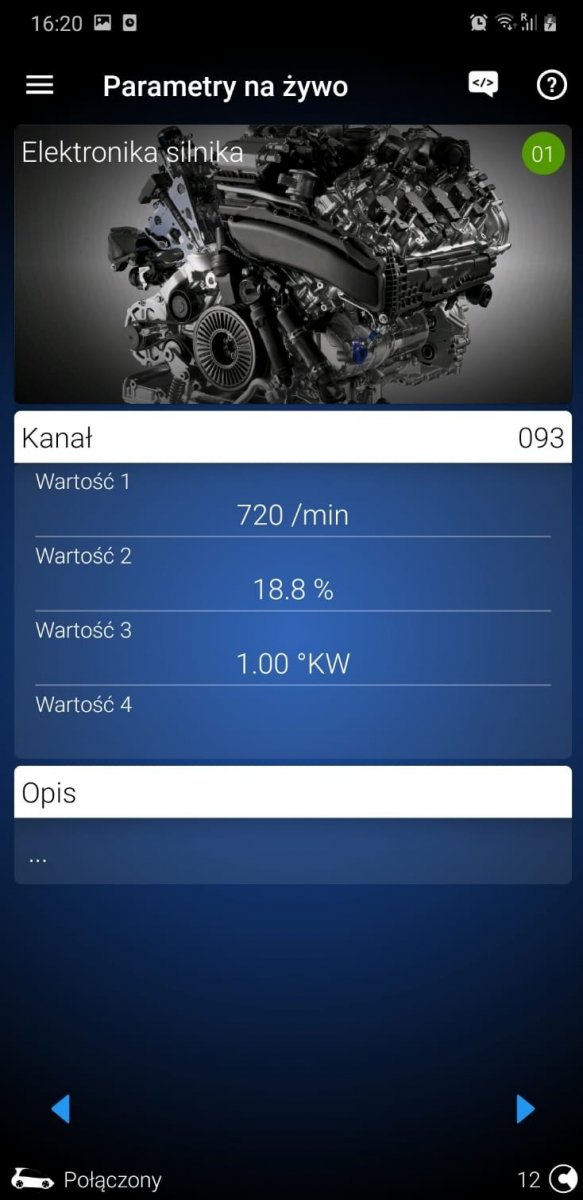

Exeo1.8T 0 Opublikowano 14 Maja 2020 Udostępnij Opublikowano 14 Maja 2020 Mam pytanie czy jeżeli wałek wydechowy zgrywał się ze znakami a ssący był przestawiony w prawo o jeden ząbek ale między nimi było 16 tulejek łańcucha,a cały przód rozrządu został wymieniony i poprawie ustawiony na znakach to wyjdą takie wartości w grupach90,91,93? Czy ktoś też tak miał? Odnośnik do komentarza Udostępnij na innych stronach Więcej opcji udostępniania...

Exeo1.8T 0 Opublikowano 15 Maja 2020 Autor Udostępnij Opublikowano 15 Maja 2020 A co z walkami zostawić tak jak jest? są ustawione w prawo o jeden ząbek w stosunku do tego zdjęcia. Odnośnik do komentarza Udostępnij na innych stronach Więcej opcji udostępniania...
Kejsi 32 Opublikowano 15 Maja 2020 Udostępnij Opublikowano 15 Maja 2020 To tak wygląda że wydech jest z znakiem trochę na lewo a ssący z ząbkiem trochę na prawo i nie pasuje idealnie jak na obrazku ? Odnośnik do komentarza Udostępnij na innych stronach Więcej opcji udostępniania...
Exeo1.8T 0 Opublikowano 15 Maja 2020 Autor Udostępnij Opublikowano 15 Maja 2020 Ja wiem że tak powinno być. Ale u mnie przy ustawieniu przodu rozrządu idealnie na znakach walki nie były ustawione tak jak na zdjęciu tylko ssący był przestawiony w prawo o jeden ząbek a wydechowy był równo na znaku. I tak został złożony a synchronizacja pokazała takie wyniki jak powyżej. Odnośnik do komentarza Udostępnij na innych stronach Więcej opcji udostępniania...
