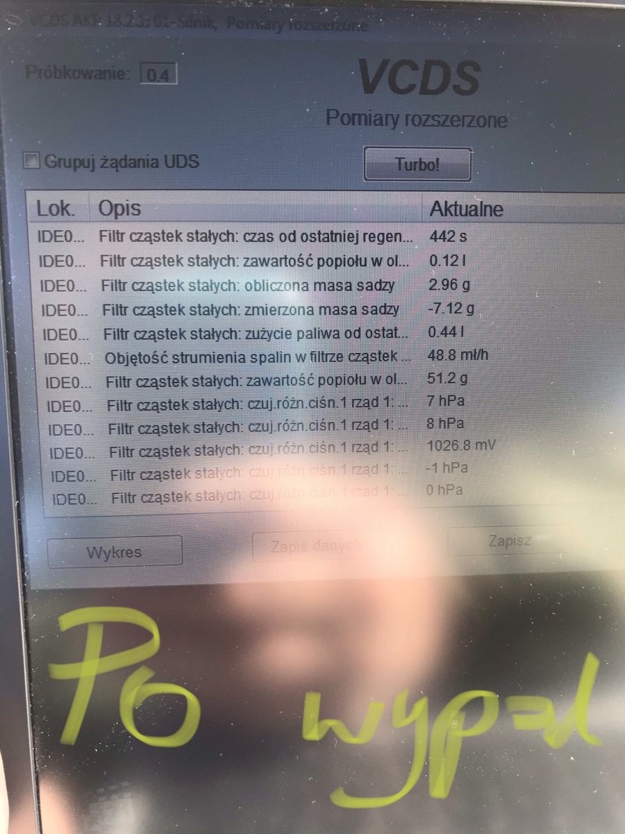

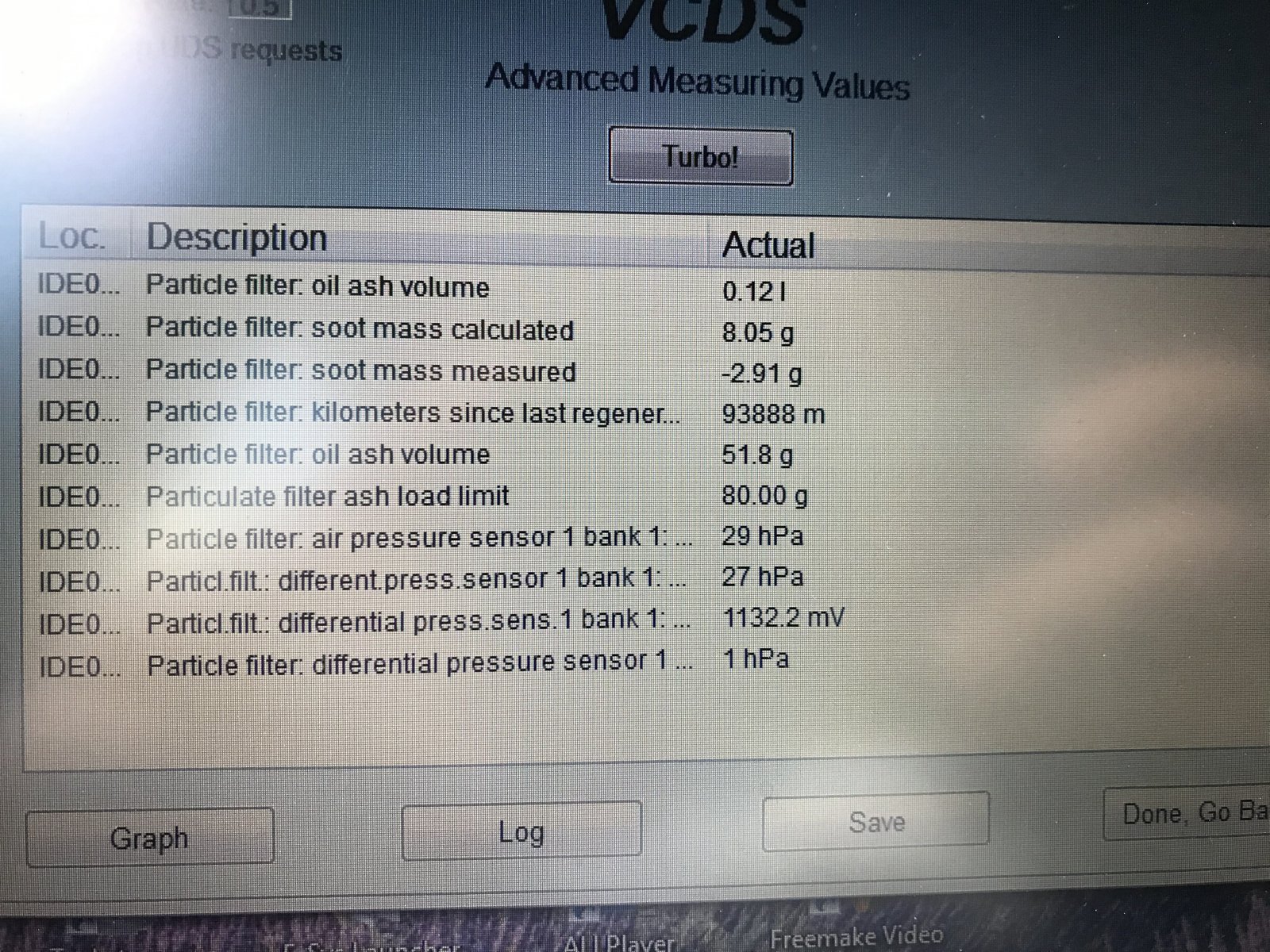

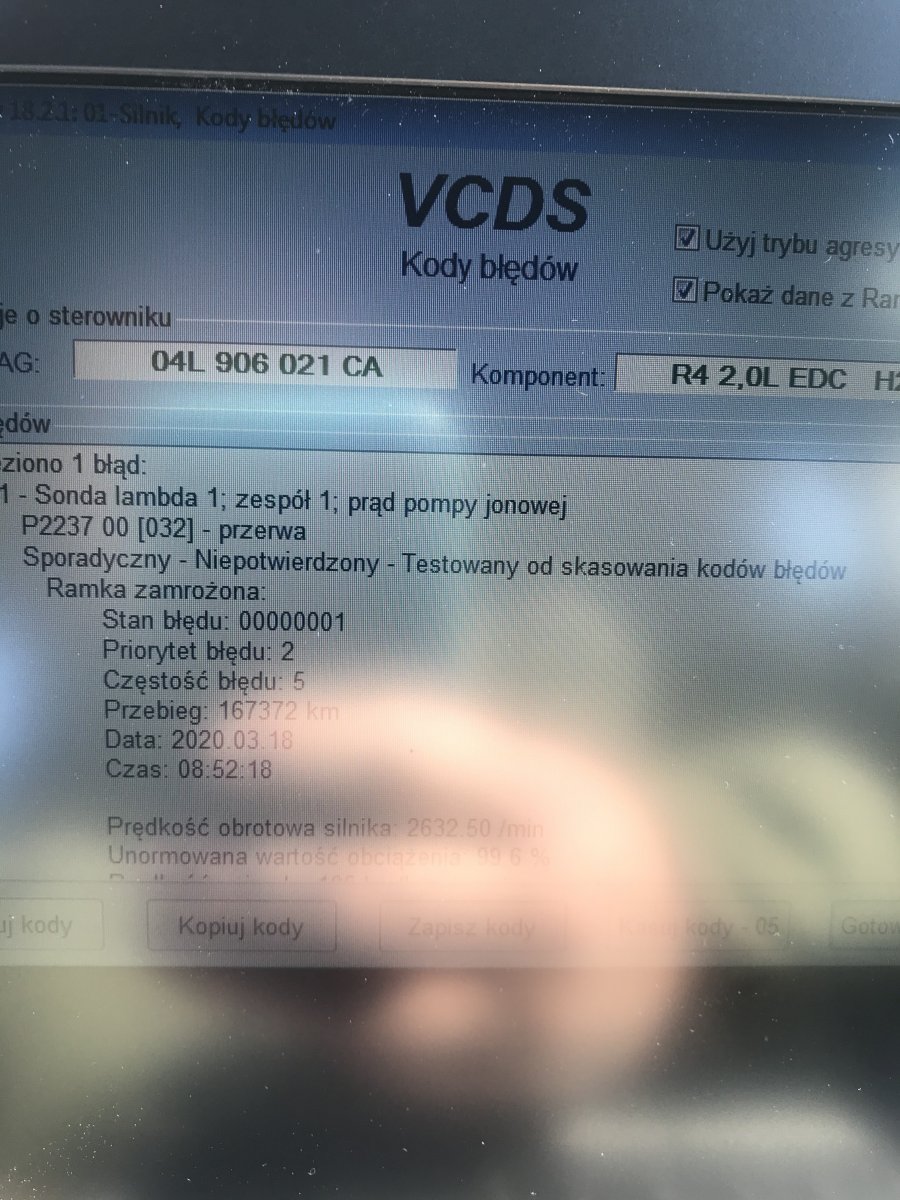

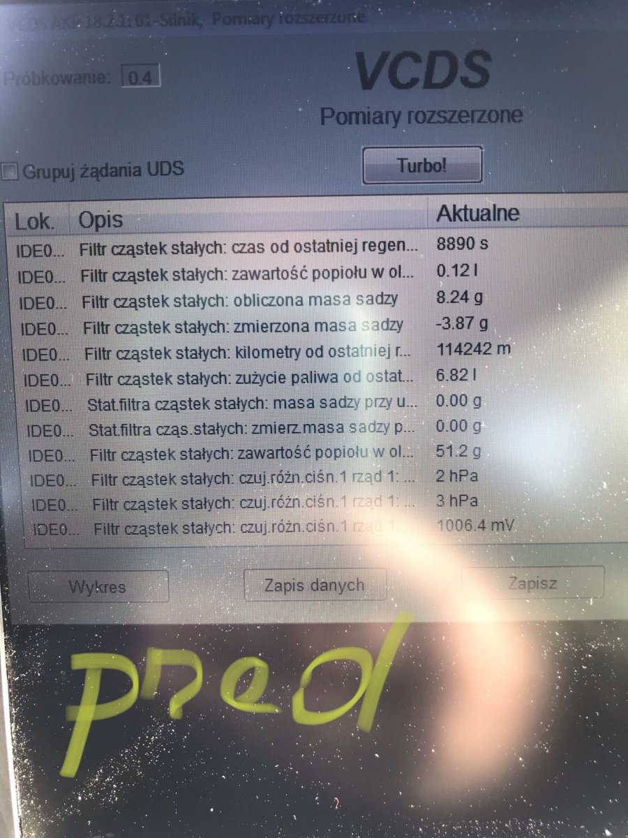

blackpedro Opublikowano 20 Maja 2020 Autor Opublikowano 20 Maja 2020 Płynu nie ubywa. Logi i screen przy 2k oblotów. I taki błąd się pokazał.
mazur1990 Opublikowano 20 Maja 2020 Opublikowano 20 Maja 2020 Zrób log tych parametrów co Ci podałem. W VCDS klikasz log i start. Trzymaj trochę przy 2000obr. (np. ok 40s.) STOP log, zapisz logi na dysku. W exelu ładnie podziel i wrzuć screna wartości (w razie problemów pisz). Chce zobaczyć jak zachowują się poszczególne pomiary w czasie. Masz chyba filtr zawalony popiołem z tego co widzę.
mazur1990 Opublikowano 20 Maja 2020 Opublikowano 20 Maja 2020 Błąd sondy usułąłeś i powrócił czy już się nie pojawił?
blackpedro Opublikowano 20 Maja 2020 Autor Opublikowano 20 Maja 2020 Usunąłem, ale pojawił się po kilku dniach znów.
mazur1990 Opublikowano 21 Maja 2020 Opublikowano 21 Maja 2020 Sprawdź przewody sondy lambda czy nie są uszkodzone. Jeśli z połaczeniami jest ok to sonde trzeba prawdopodobnie wymienić.
