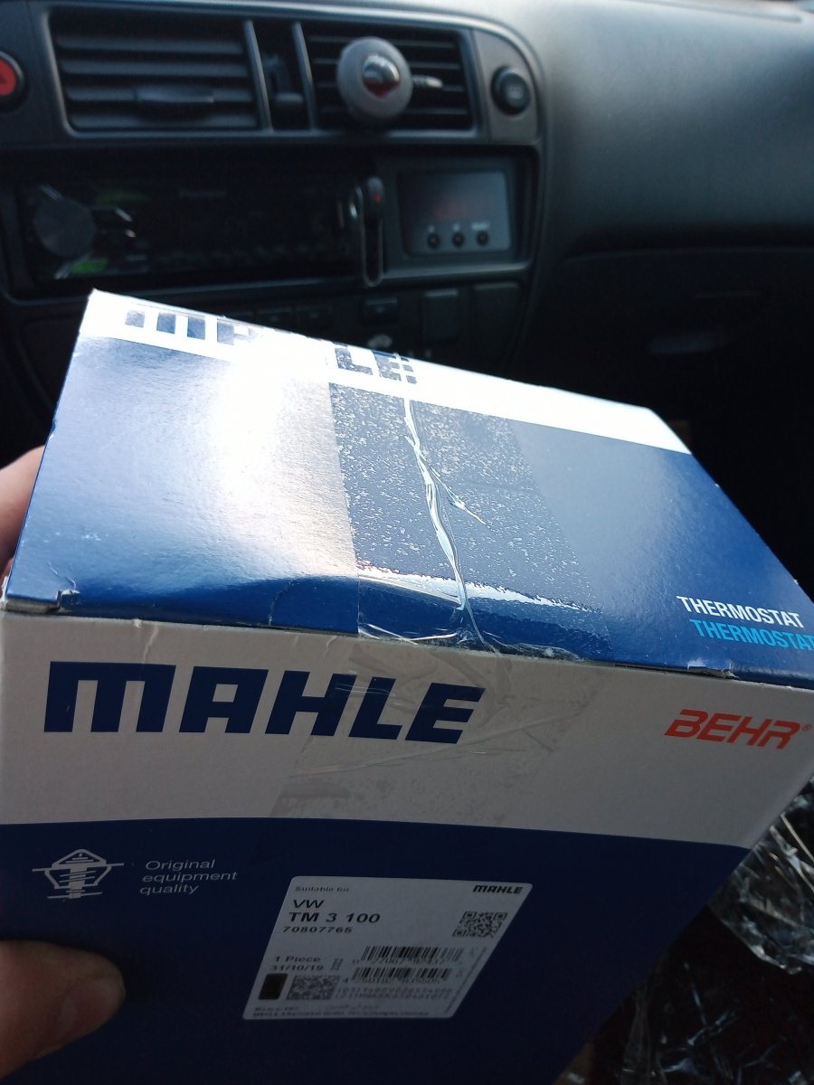

Tycjan Opublikowano 28 Maja 2020 Opublikowano 28 Maja 2020 Witam wszystkich, zdecydowałem się na założenie tego tematu ponieważ nie znalazłem jednoznacznych odpowiedzi na moje pytanie, dlatego proszę o odpowiedzi. Pacjent b6 1.8t w quattro z automatyczną skrzynią biegów Podczas jazdy temperatura przyrasta normalnie, wskazówka staje w pion, po kilku km delikatnie opada i później znów wraca do pionu. Sprawdzane vagiem podczas jazdy i jest tak. Jadę kilka km temperatura przyrasta od początku stopień po stopniu osiąga 98,99 i wtedy spada do 80 jest te wahnięcie wskaźnika i znowu do pionu. Auto po remoncie góry silnika, termostat założony nowy kompletny. Grzanie w kabinie jest. Termostat zmieniłem przy robocie glowicy ponieważ od starego był błąd grzalki, okazało się, że na starej obudowie była data produkcji pojazdu. Założyłem ten że zdjęcia niby org

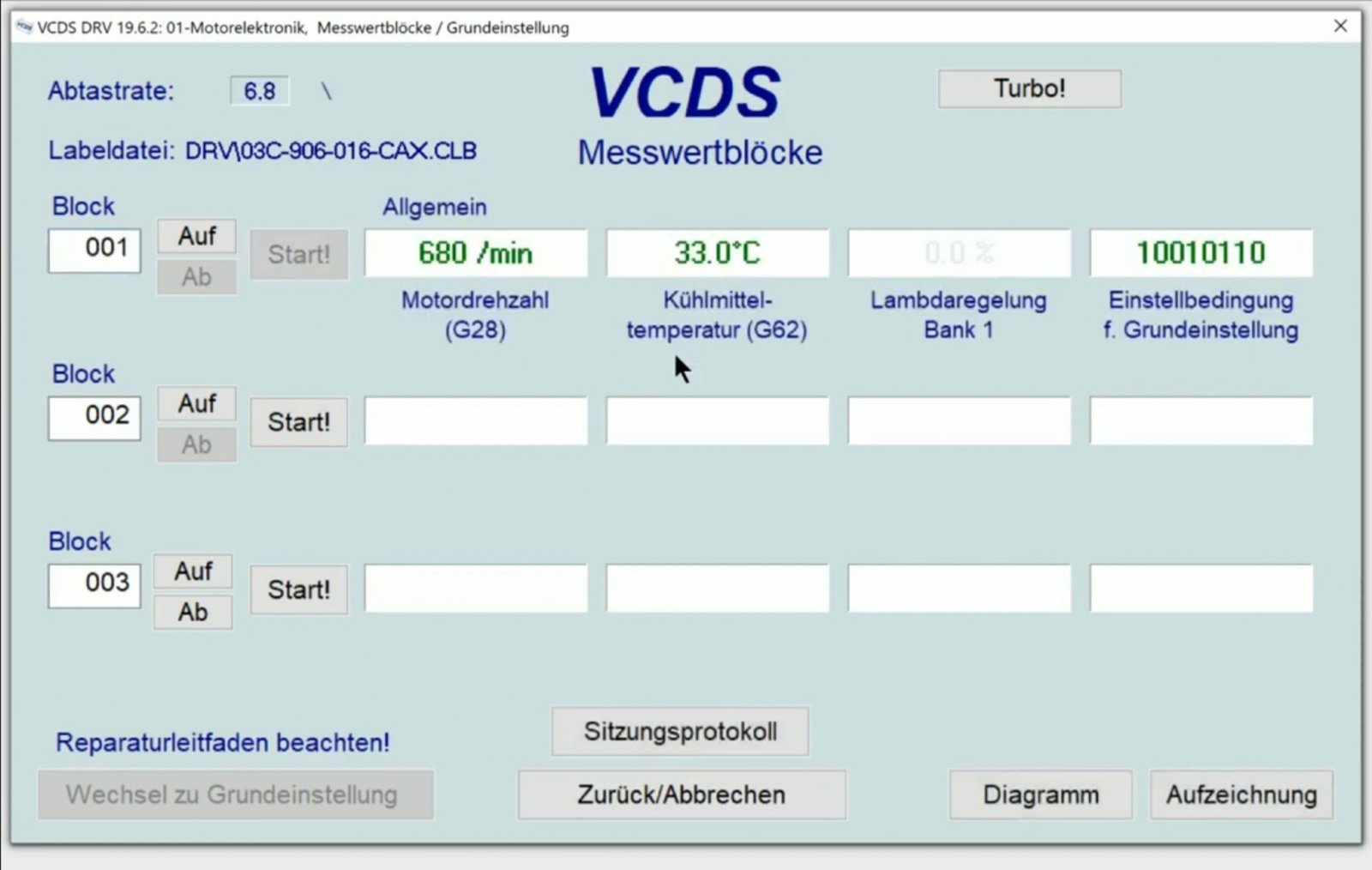

Muskel1 Opublikowano 28 Maja 2020 Opublikowano 28 Maja 2020 VCDS w blokach pomiarowych. Wchodzisz w sterownik silnika i w blokach pomiarowych 001 w drugim okienku od lewej masz podaną temp. z G62. Na zegarach masz podaną temp. z tego samego czujnika tyle że z G2 porównaj czy sa takie same. Rozgrzej auto i zobacz czy w momencie jak na zegarach temp. spada jednocześnie ta inna temp. w blokach pomiarowych 001 tez spada.

Muskel1 Opublikowano 28 Maja 2020 Opublikowano 28 Maja 2020 (edytowane) Kolego nie wiem ja Ci to dokładniej wytłumaczyć. Wszystko napisałem już u góry. Czujnik odpowiedzialny za mierzenie temp. cieczy chłodzącej jest jeden. Ma on w sobie jakby 2 czujniki dlatego jest wtyczka 4ro pinowa. Mierzy on temp. i przekazuje 2 kablami bezpośrednio do sterownika silnika a tymi innymi dwoma do wskaźnika (na zegary). Możesz to sprawdzic wchodząc w sterownik silnika (01) późliej klikasz na na przycisk (08) bloki pomiarowe. Pokaże Ci sie maska taka jak na dole na zdjęciu. Po lewej stronie w pionie macz 3 okienka nad którymi pisze Block. Tam w tym okienku wpisujesz odpowiedni blok pomiarowy czyli np. 001 wtedy obok po prawej w tych 4 okienkach ktore sa opisane widzisz jakie czujniki lub wartości w tym bloku można mierzyć. Nie wiem dokładnie w którym bloku pomiarowym w dla Twojego silnika pokazuje ten podwójny czujnik. Możliwe że blok pomiarowy 007 w ostatnim 4 okienku pokazana wartość z G62 czyli wartość temp. przekazywana do szerownika silnika a w bloku pomiarowym 050 też w 4 okienku pokazana wartość która idzie na zegary. Musisz sobie w blokach pomiarowych szukać klikając na przyciski góra i dół (Auf i Ab zdjęciu) szukając aż pojawi sie wartość z czujnika G62 i wartość G2. Te wartości obserwuj czy od siebie odbiegają. Powinny być takie same. Edytowane 28 Maja 2020 przez Muskel1

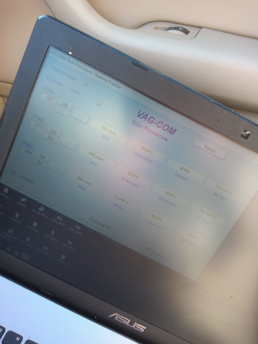

Tycjan Opublikowano 28 Maja 2020 Autor Opublikowano 28 Maja 2020 Podpiąłem kompa i posprawdzalem, wygląda to tak jak na foto Mam biednego vaga niestety
Muskel1 Opublikowano 28 Maja 2020 Opublikowano 28 Maja 2020 ok. Szkoda że nie pokazuje właśnie który to czujnik. Patrzyłeś czy jak wskaźnik temp. spada czy we wszystkich okienkach ta temp. też spadała?Możesz w Twojej okolicy podjechać na spota? Może któryś z klubowiczów ma lepszą wersje to Ci sprawdzi. Albo kup ten czujnik i go wymień bo z doświadczenia wiem że najczęściej on powoduje takie objawy a nie kosztuje on dużo i sam go wymienisz bo to 5 min roboty.
