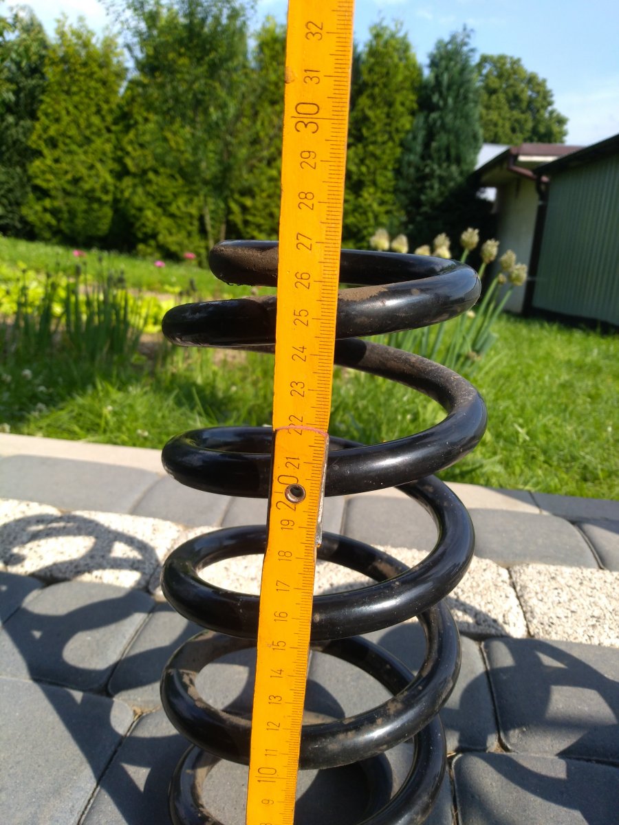

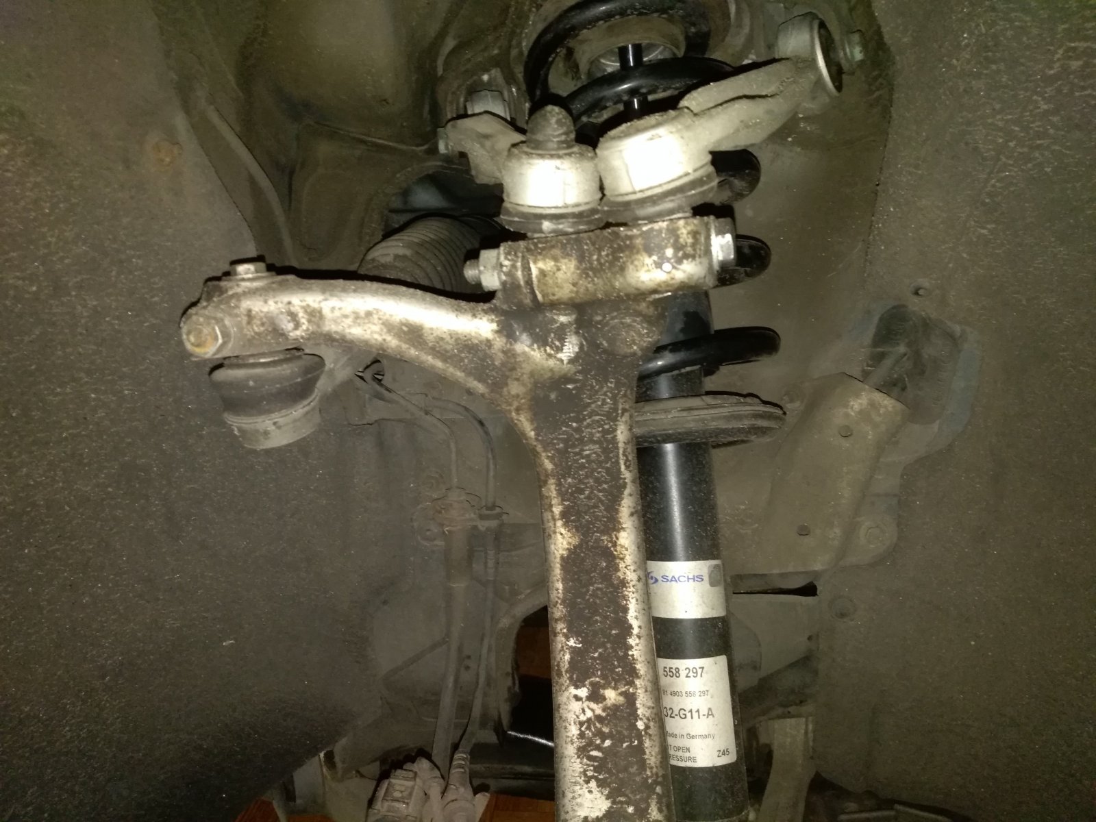

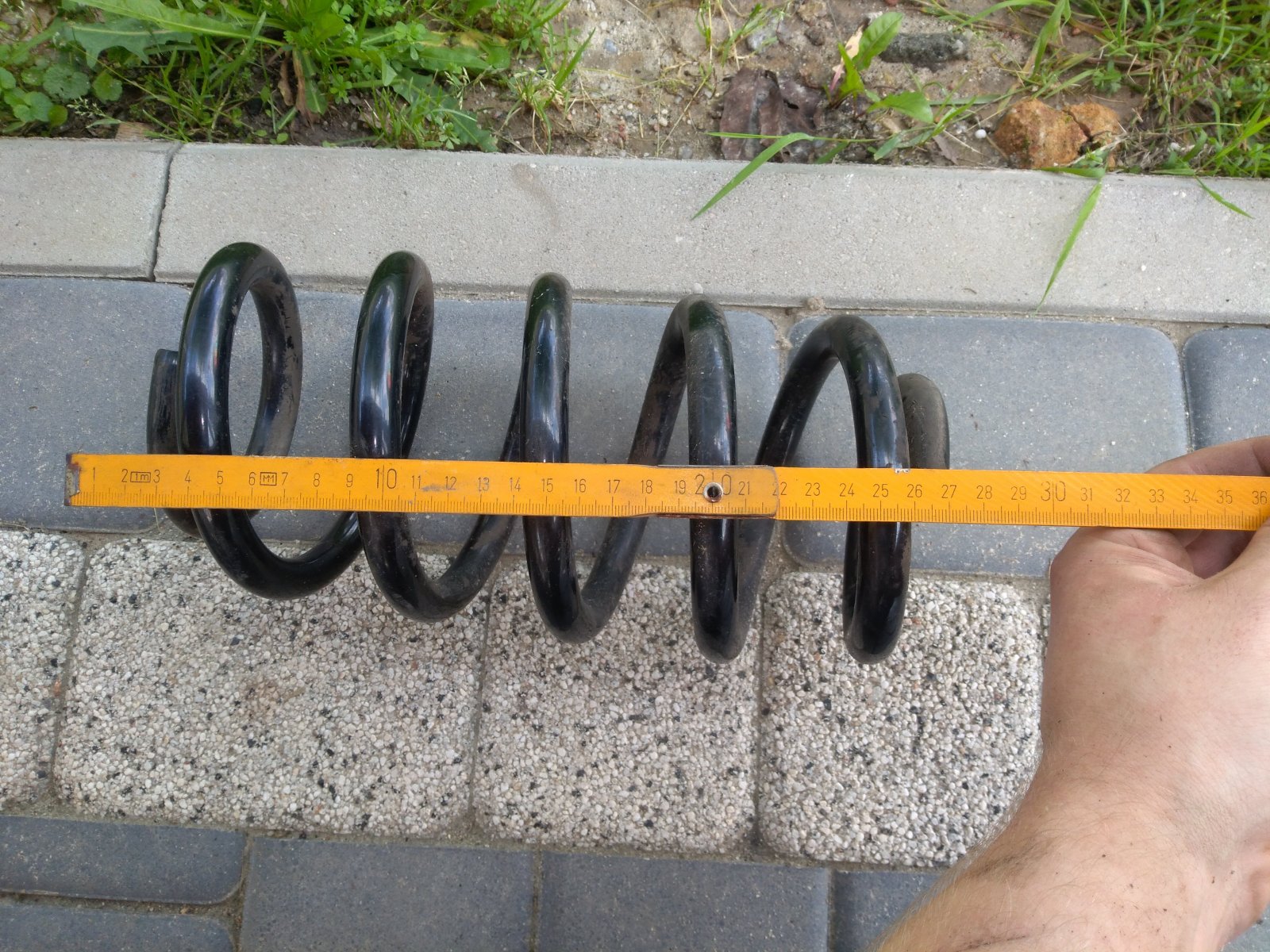

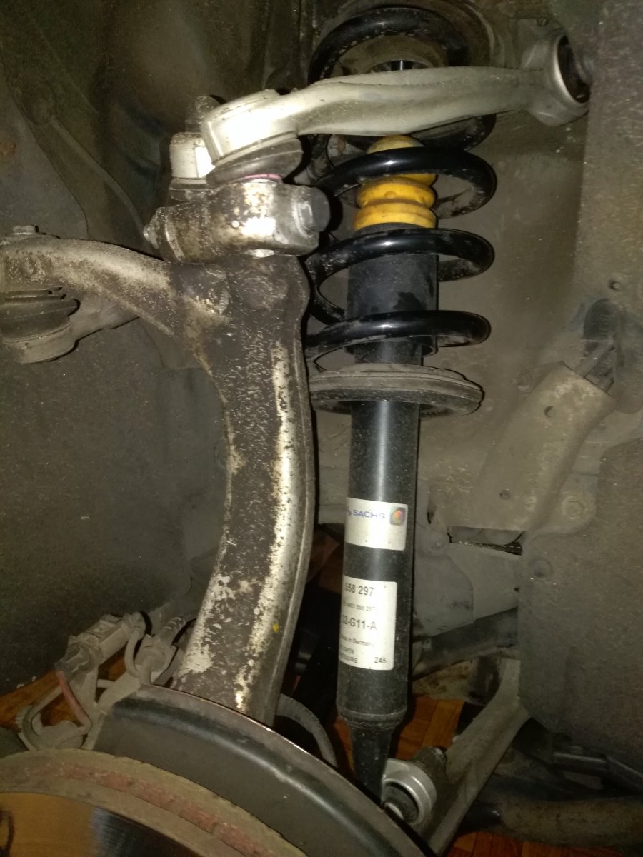

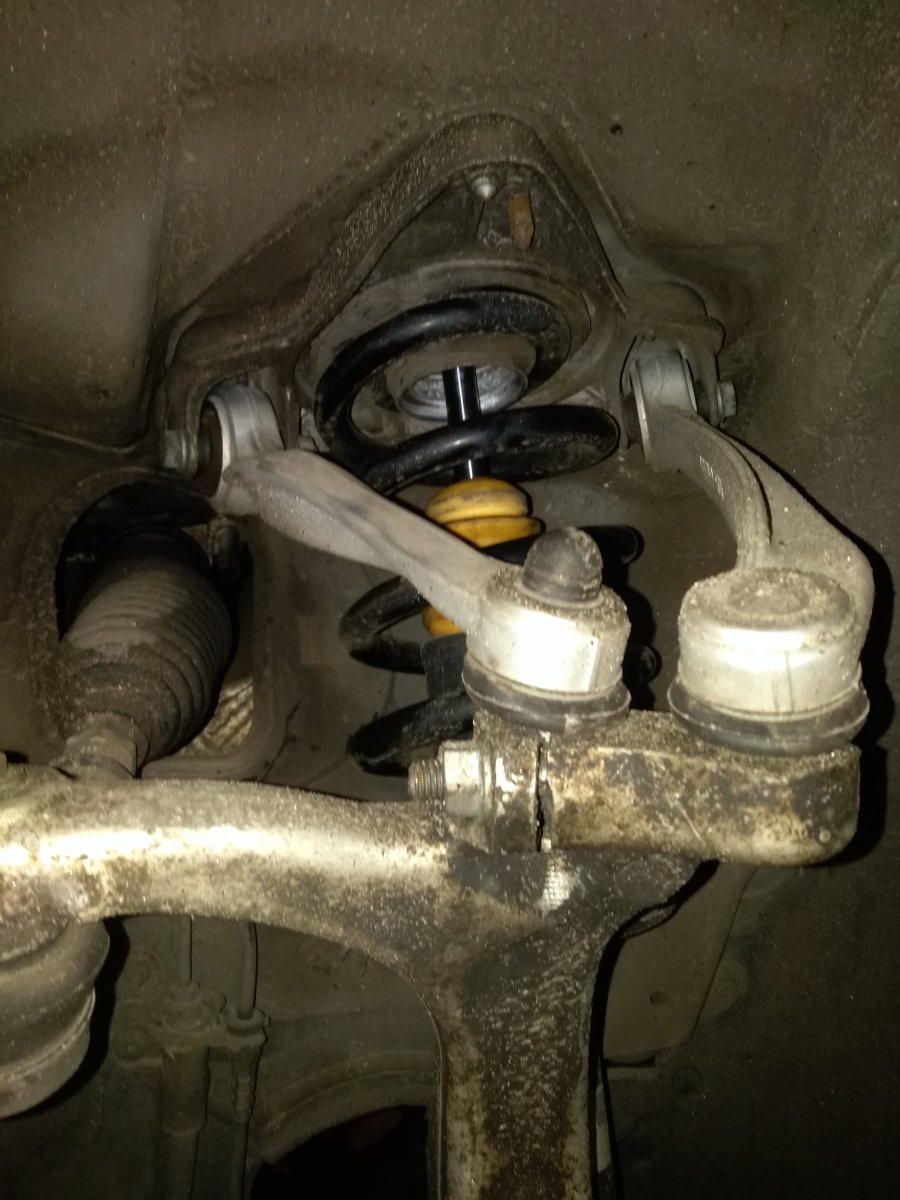

lukasz51237 Opublikowano 25 Czerwca 2020 Autor Opublikowano 25 Czerwca 2020 (edytowane) 10 godzin temu, staniek napisał: Praktycznie każda a4 b6 b7 po latach siedzi z tyłu. Jak poszukasz w tym dziale to znajdziesz sporo tematów o tym. Dlatego dwie kategorie wyżej, albo ta sama kategoria i talerzyki na przód od b5. Wtedy powinno być równo przód i tył. Albo taka sama sprężyna na lewą stronę jak masz z prawej. Skoro ktoś dobrał Ci amorki do zawiasu sportowego, to odboje też pewnie dobrał właściwe. 8 godzin temu, greg2505 napisał: Jak pękła mi z tyłu sprężyna to też krzywo siedział na jedną stronę ,także sprawdź jeszcze stan tyłu Sprężyna nie pękła. Sprawdzałem je dzisiaj i wszystkie są całe. Ponadto wyjąłem amory, zmierzyłem sprężyny, wszystkie są całe i mają wysokość około 27 cm. Wrzucam również zdjęcia zwrotnicy i wahaczy bo już sam nie wiem co jest grane. PS: nie patrzcie na odbój bo sam sobie go dałem na dół. Edytowane 25 Czerwca 2020 przez lukasz51237
