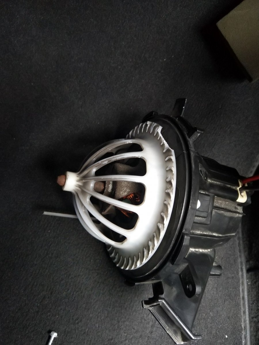

Witam.Dzis podczas jazdy usłyszałem dziwny dźwięk,jakby zgniecenie plastikowej butelki...po chwili usłyszałem buczenie.Zdiagnozowalem,że po wyłączeniu nawiewu ustało.Wlasnie dostałem się do wentylatora i oto co zobaczylem (zdjęcie).Wygląda na to,że połamał się cały kosz ale gdzie się podziały te plastiki?Wpadły do nagrzewnicy?
Raczej platriki zostały w srodku
Domyślam się ale czy to stanowi jakieś niebezpieczeństwo?Trzeba je wyciągnąć?
Musisz wyciągnąć wszystkie resztki bo ci w nowym wentylatorze też łopatki połamie jak się tam części dostaną.
Trzeba się dostać do nagrzewnicy?
Nie dasz rady tam sięgnąć odkurzaczem może? Gdzie się podziały te wszystkie łopatki z tego wirnika? Widać je gdzieś tam?
Tam jest bardzo trudne dojście i nie wiem czy faktycznie odkurzacz by załatwił sprawe
Do nagrzewnicy nie doszło bo kasz filtr po drodze wiec ciężko aby go przebiło. Ściągaj tunel i sprawdzaj.
