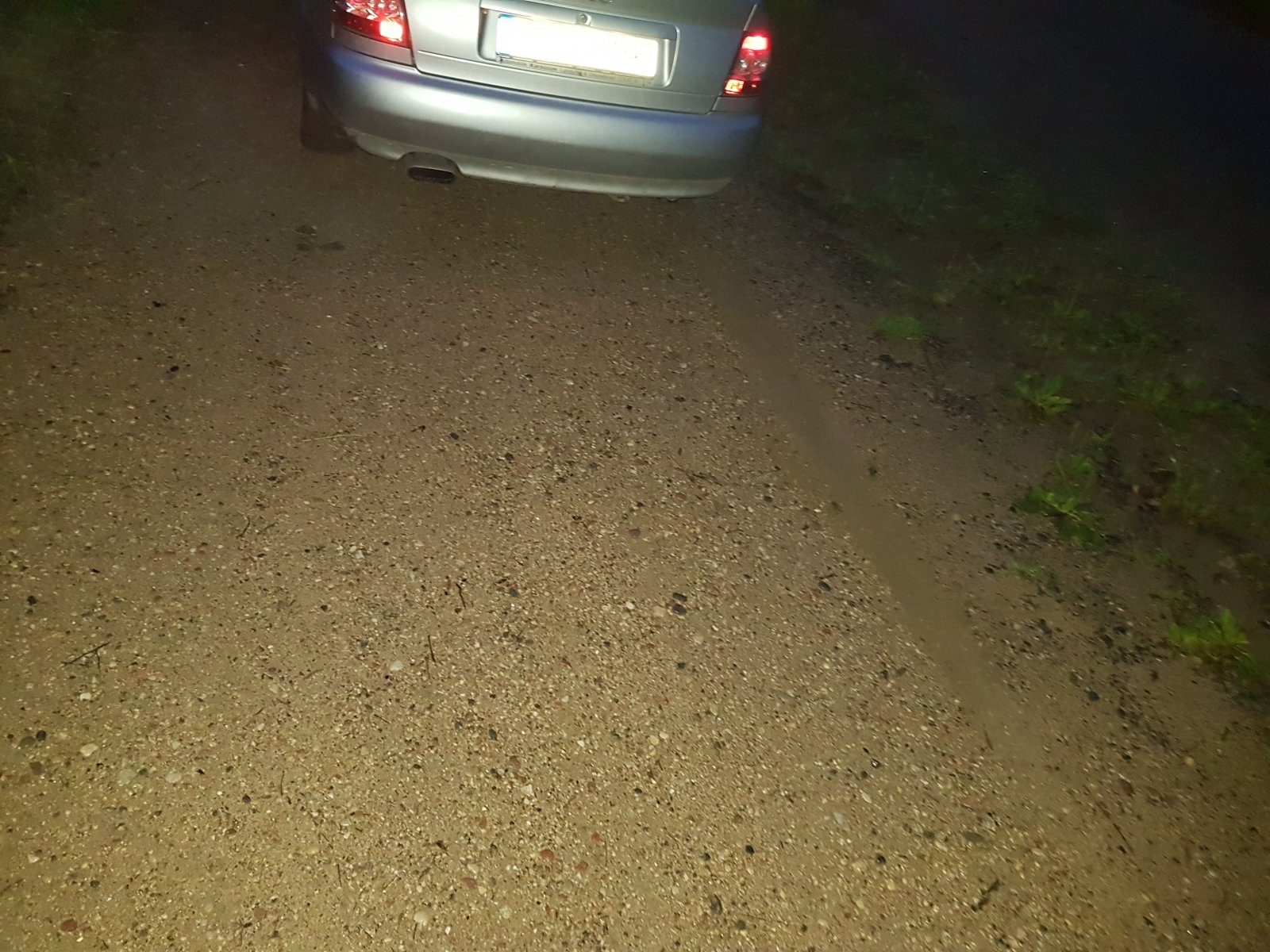

Kolejna część mojej biedy. Odległości  zrobiłem dobre. Ale cały czas coś jest gdzieś krzywe. Aż czuje na pedale hamulca. Dziś zrobiłem test że hamowałem samym ręcznym i wychodzi że coś jest nie tak z tylną osią bo czuć te pulsowanie na dzwigni ręcznego. Cyba to lewy tył. Zacisk jest nowy SKV. Odpowietrzałem go ze 3 razy. A mimo to dalej widać po tarczy że słabo bierze. Dodaje foto z hamowania samym ręcznym. Widać ślad tylko z prawego koła. Jakieś rady?

Sa jakeś błędy zapisane?
Nie ma
