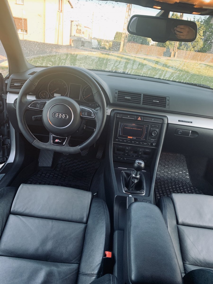

podejdzie bez problemu z a3/s3/a4 b7/b8/a6c6/tt/tts/r8
Ja mam z b8 po lifcie tyle że w b7 :thumbup1:

Witam. Czy przyciski na tej kierownicy z B8 działają inaczej niż w kierownicy z B7? Chodzi mi konkretnie o:
1. przycisk MODE - czy dalej przełącza on z source na tel, czy może przełącza tryby radio/cd/mp3 itp?
2. czy klik na lewej rolce działa jako OK, czy dalej jako przeskok?
3. czy klik na prawej rolce działa jako MUTE, czy dalej jako powtórzenie komendy?
