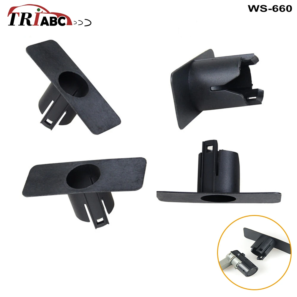

@rogi wiem że temat stary, ale udało Ci się znaleźć te punkty wiercenia, a jeśli tak to czym je nawiercałeś i jak to ogólnie wyszło. Przymierzam się do zakładania zderzaka sline do przodu, który też muszę malować i pomyślałem, że może warto też pomyśleć o PDC. Koszyczki pod czujniku kupowałeś, czy miałeś ze swojego starego zderzaka?
czy takie koszyki będą ok na przód i na tył:
Edytowane przez Lukasz_mk2
Siemanko, w zderzaku nie było zadnych punktów do wiercenia ale dziury w belce były na czujniki, odmierzyłem od starego zderzaka czujniki i wywiercilem dziury na czujniki, koszyczki kupiłem na Allegro ori używane
