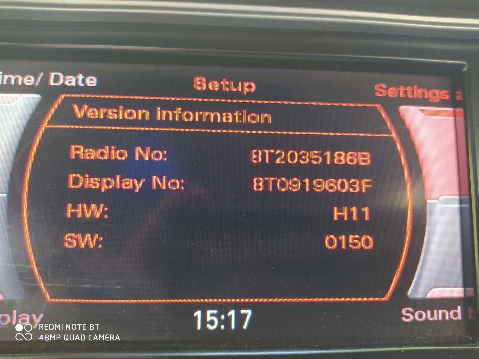

Karol12 Opublikowano 10 Sierpnia 2020 Opublikowano 10 Sierpnia 2020 Witam jakie to mmi i czy można połączyć sie z telefonem . Z góry wielkie dzieki
Muskel1 Opublikowano 10 Sierpnia 2020 Opublikowano 10 Sierpnia 2020 (edytowane) To nie jest MMI tylko radio Concert z logiką obsługi mmi. Czy ma zestaw głośnomówiący zależy jak ktoś fabrycznie skonfigirował. Naciśnij na przycisk "Telefon" jak pokaże Ci sie info że nie ma telefonu to nie masz zestawu głośnomówiącego. Alternatywnie możesz na włączonym zapłonie w aucie szukać telefonem nowych urządzeń BT. Jak tel. nic nie znajdzie to nie masz BT. Edytowane 10 Sierpnia 2020 przez Muskel1

PakovskiB8 Opublikowano 22 Września 2020 Opublikowano 22 Września 2020 Witam. Jestem nowy i powoli zaczynam przygodę z moim Audi, które nie dawno kupiłem. Proszę o pomoc. Chciałbym się dowiedziec jaka to wersja systemu i czy jest opcja na odblokowanie u mnie "zielonego menu". Z góry dziękuję za wszystkie odpowiedzi Może żeby było łatwiej to dodam że to A4 B8 z 2008r (pierwszy wypust) i nad odtwarzaczem cd widnieje napis " Audi concert".
Muskel1 Opublikowano 22 Września 2020 Opublikowano 22 Września 2020 To jest tylko radio Concert a nie MMI. Masz w tym radiu tylko logikę sterowania MMI. Zielone menu posiada tylko urządzenie MMI. 1
PakovskiB8 Opublikowano 22 Września 2020 Opublikowano 22 Września 2020 18 minut temu, Muskel1 napisał: To jest tylko radio Concert a nie MMI. Masz w tym radiu tylko logikę sterowania MMI. Zielone menu posiada tylko urządzenie MMI. Rozumiem. Czyli nie ma opcji wgrania czy odblokowania w tym wypadku zielonego menu?
Muskel1 Opublikowano 22 Września 2020 Opublikowano 22 Września 2020 (edytowane) Nie ma. Po co Ci zielone menu? Zielone menu to sterowanie funkcjami które posiada tylko urządzenie MMI. Nie mając MMI nic by Ci zielone menu nie dało nawet jeżeli byłaby możliwość jego wgrania czy uruchomienia (bo jego sie nie wgrywa tylko uruchamia w sterowniku 5F). Edytowane 22 Września 2020 przez Muskel1

Tom A4 Opublikowano 22 Września 2020 Opublikowano 22 Września 2020 (edytowane) Tak zgadza się nie ma tam zielonego menu. Pomijając fakt zielonego menu ile razy można pytać jakie to mmi skoro pięć postów wcześniej napisano to nie jest mmi, a w info wyraźnie jest napisane Radio Nr. Edytowane 22 Września 2020 przez Tom A4
