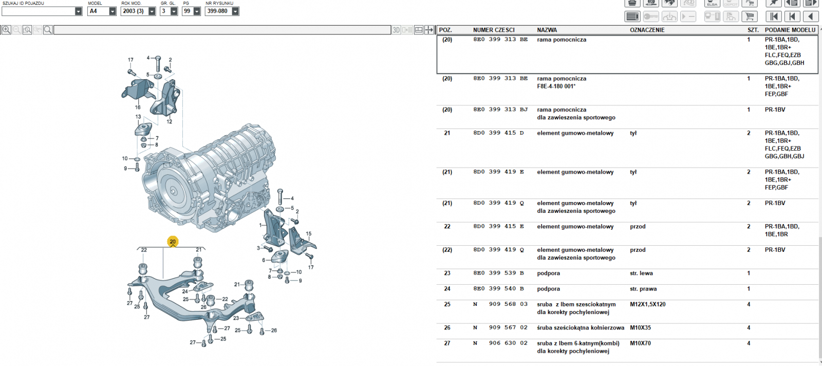

Szukam numeru OEM przednich sanek / wózka do B6 silnik 3.0 benzyna Q. Niestety w ETCE online nie znalazłem.
zerknij sobie na etce w rysunek 3-99-080
  • Pomoc techniczna 1
Dzięki :) Wychodzi na to, że dla mojej skrzyni GBH 5HP19 będzie to numer 8E0399313BE.
Do tej ramy idzie wahacz banan, ale rama w tym miejscu jest tak skorodowana, że wygląda jak by miało się w każdej chwili rozlecieć :/
