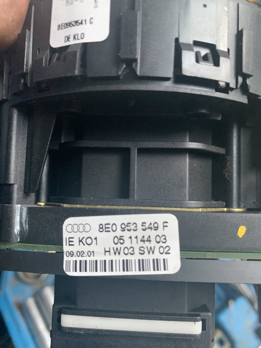

:decayed: wymieniałeś samą manetkę czy cały przełącznik zespolony z taśmą?
  • Pomoc techniczna 1
Cały przełącznik. Nr fabryczny się zgadza. Jedyną różnica to u mnie jest sw 02 a ja kupiłem sw 087F2D3250-A39F-4CA2-95D0-DA21FE6AC0F0.jpeg
Edytowane przez bogirdm
Ważne jest żeby przy wymianie nie poruszyć taśmy. Koła muszą być na prosto i kierownica też. Wtedy taśna jest w pozycju "0" Jak taśma jest fabrycznie nowa ma ona zabezpieczenie przed nieumyślnym przestawieniem. Ważne jest żeby przy montażu właśnie taśma była w tej pozycji. Jeżeli bedzie w jedną strone więcej przestawiona to może dojść do jej zerwania przy maksymalnym skręcie w przeciwnym kierunku. Do tego mogą być trudności z przyuczaniem czujnika kąta skrętu. Miałeś koła i taśme na prosto?
