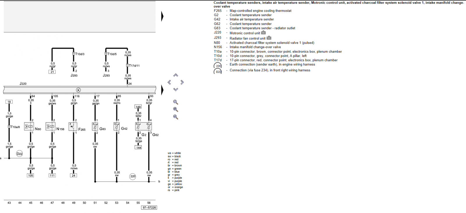

MaTeo85 Opublikowano 2 Września 2020 Opublikowano 2 Września 2020 tu masz kable do czujników temperatury G2/62 i G83 co do przepływki to wyczyść ją, skasuj błędy pojeździj zobacz jakie korekty i które błędy wrócą. a para wodna może być dlatego że nie wygrzany jak trzeba? mało jeździsz to może być bo ostatnio dużo wilgoci w powietrzu

knapior Opublikowano 2 Września 2020 Autor Opublikowano 2 Września 2020 Rozumiem ale czy to normalne az w takiej ilosci i to przy 15 stopniach? Dziekuje za schemat ale ciezko mi go rozczytac, mam wyrwana kostke w ktorej powinny byc 4 kabelki do czujnika i niewiem jak je w tej kostce ulozyc, wiatrak kreci sie u mnie caly czas, gdy podlaczylem kostke przestal ale niepokazuje zadnej temp, wiec mysle ze pomylilem jakies kable
MaTeo85 Opublikowano 2 Września 2020 Opublikowano 2 Września 2020 masz opisane tam piny i kody kolorów, obok jest list więc można rozszyfrować. Dla przykładu na PIN 1 czyjnika przychodzi przewód bl/br co oznacza przewód niebieski z brązowym paskiem PIN 2 br/ge brązowy z żółtym paskiem PIN 3 sw czarny PIN 4 br/gr brązowy z szarym paskiem

knapior Opublikowano 3 Września 2020 Autor Opublikowano 3 Września 2020 Dziekuje koledzy udalo sie temat ogarnac, musze jeszcze kupic wtyczke bo obecna sie kruszy, zrobilem wedlog schematu od kolegi Mateo plus nowy czujnik i wszystko hula
