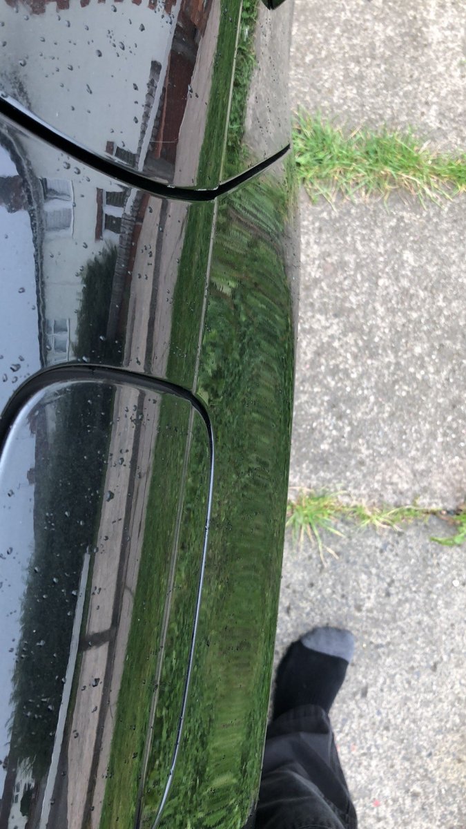

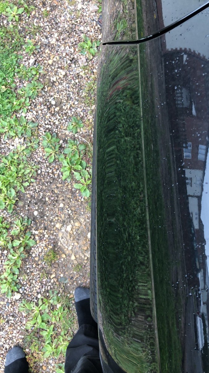

ChinQuan Opublikowano 2 Września 2020 Autor Opublikowano 2 Września 2020 Dodaje zdjecia. Jest to naprawde dziwna sprawa.. od rana zastanawiam sie nad tym. Wczesniej felgi byly chyba rowno. W sumie nie mierzylem tego, ale nie bylo wiadac roznicy.
Dev Opublikowano 2 Września 2020 Opublikowano 2 Września 2020 sprawdz czy felgi mają taką samą szerokosc i ET jak tak to trzeba ustawiac na sankach
ChinQuan Opublikowano 2 Września 2020 Autor Opublikowano 2 Września 2020 Teraz, Dev napisał: sprawdz czy felgi mają taką samą szerokosc i ET jak tak to trzeba ustawiac na sankach Felgi maja et40 i 8 cali obie. czy to będzie coś złego jeśli. Jednej strony będę miał dystans 20mm a z 5mm?
dekiel 13 Opublikowano 2 Września 2020 Opublikowano 2 Września 2020 Zmierz nadkola ta jak napisałem . Przydałoby się też zrobić geometrię kół , może coś pokaże.
