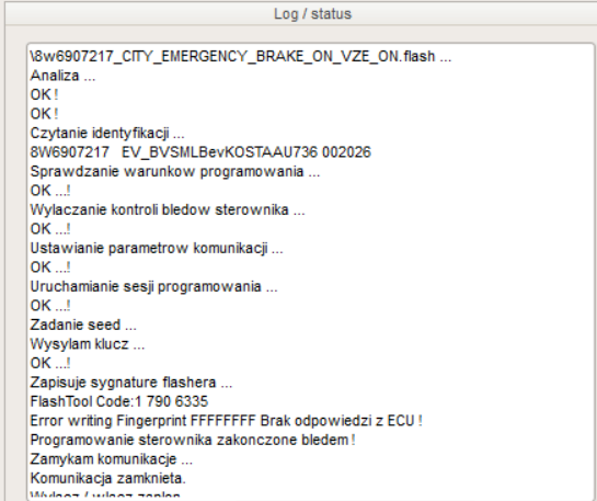

No i niestety. pliki pobrałem swoje, nadal występuje ten sam błąd "Brak odpowiedzi z ECU"
sterowniki 5F, A5, 17 itd. przyjmują kodowania do VZE, ale błąd jest z plikiem flash-datei...

Próbowałem różnych opcji z flashowaniem kamery tzn:
1- brak kodowania, brak adaptacji VZE+  próba wgrania flash = niepowodzenie
2- kodowanie i adaptacja VZE + próba wgrania flash = niepowodzenie
3- częściowe wykodowanie i przywrócenie adaptacji + próba wgrania flash = niepowodzenie.
Zrobiłem Autoscana VCP i VCDS.
Skan z VCP jest przed n-tą próbą wgrania pliku flash (tak, również pod prostownikiem ;) )
Skan VCDS jest po próbie wgrania flash (razem z błędami ;) )

VCP ori (dzisiaj odświeżona licencja 🙂)- zgłosiłem rowniez na support problem, ale im się nie śpieszy.

Ogolnie pobrałem 2 pliki z filemenegement
1. 8W6907217_vze
2. 8W6907917 ds
sterownik A5 >nastepnie sprawdzenie błędów> security Access 20103 (tak, wiem, ze nie trzeba, ale probuje juz na wszystkie sposoby😃) > po wpisaniu security acces wchodzę do flashera w A5.
Dodaje plik (próbowałem dodawać kazdy z 8 plików, ktory mam)  I nastepnie flash.
Za każdym razem jest dokładnie taki sam błąd- brak odpowiedzi z ECU i programowanie zakończone błędem- dokladnie taki sam komunikat jak na screenie, którego wrzucilem wczoraj.
Pliki flash są oczywiscie pobrane przez moją głowicę 🙂

Tak VCP i VCDS normalnie łącze sie ze sterownikiem A5 i sterownik przyjmuje security acces i kodowanie  bajtu 16 bit 4

Coś jest nie tak z Twoim VCP.
