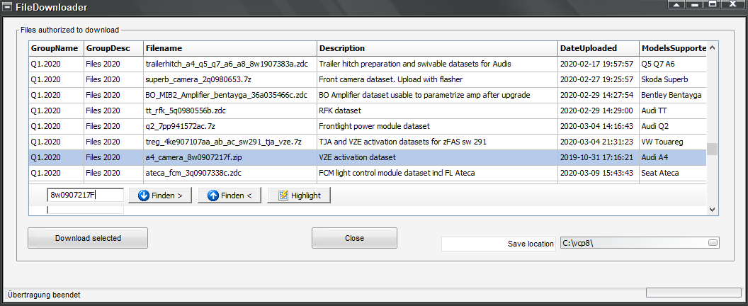

Witam, czy ktoś ma może pliki do parametryzacji kamery o nr: 8w0907217F ? Na serwerze VcTool jest brak plików do tej kamery.
Pozdrawiam Karol
Musisz zainstalować za pomocą VCP. Tam jest dostępny ten plik.
Niestety nie mam Vcp. Mam wykupiona subskrypcję w vctool. Nie wiesz może czy nie podejdzie ten plik do vctool wiem że pliki od Vcp są przypisane do danej głowicy ale może w programie vctool pójdą? Mógłbyś mi go zamieścić do pobrania?
Pozdrawiam Karol
Nie zadziała.
