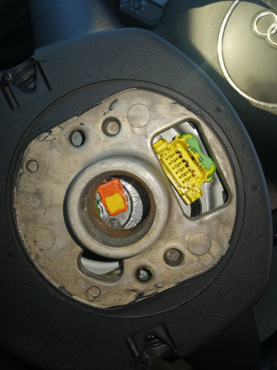

pila24 Opublikowano 3 Września 2020 Opublikowano 3 Września 2020 (edytowane) 3 minuty temu, Damian2703122 napisał: Witam wszystkich grupowiczow, wiem że temat był poruszany dużo razy, ale nadal nie jestem pewny co potrzebuje do wymiany, mam zwykłą kierownicę w a4 b6 czteroramienna, bez multifunkcji oraz bez tempomatuoraz mam kierownicę z a4 b7 również bez multifunkcji więc jedynym celem jest zmiana kierownicy, czy będę potrzebował jedynie taśmę od poduszki z b7? A4 b6 2001 2.0ALT Taśma poduszki,przewód od poduszki do taśmy,kostka która łączy wiązkę airbag z taśmą poduszki. Wymienisz z tej małej kostki na tą wiekszą Edytowane 3 Września 2020 przez pila24 1

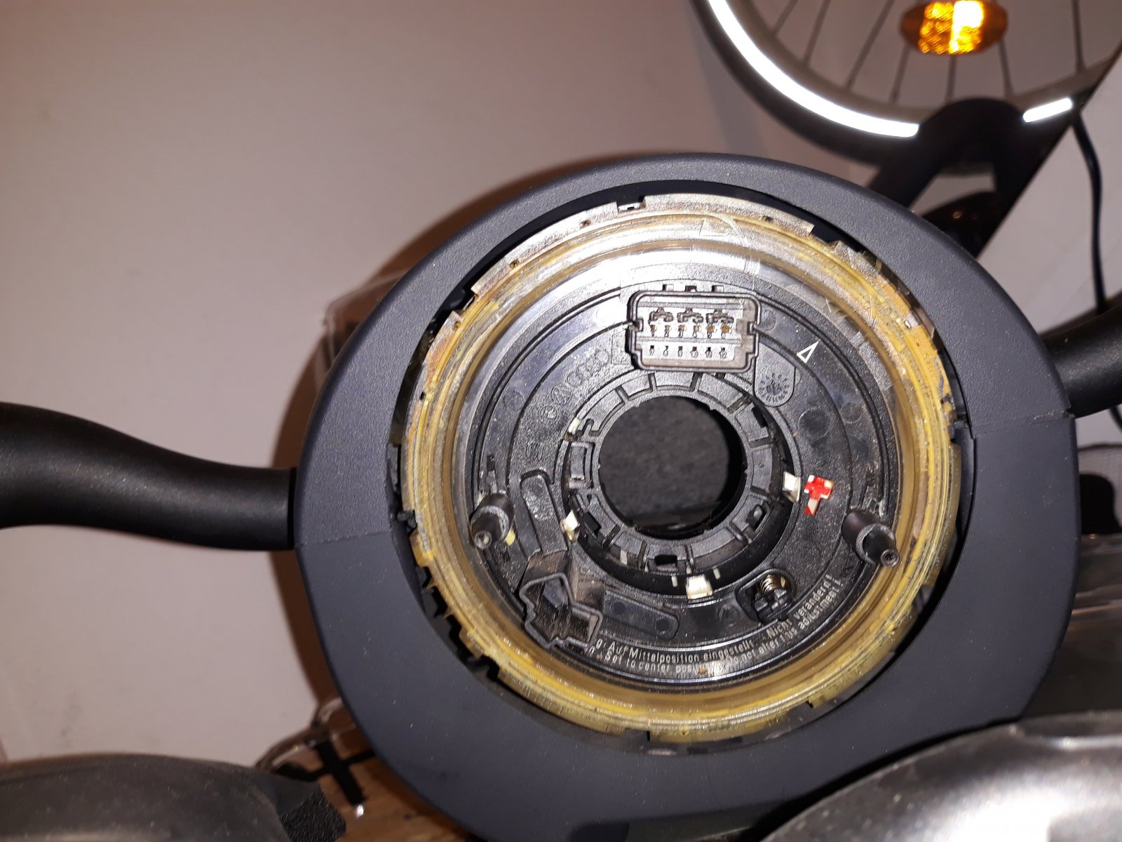

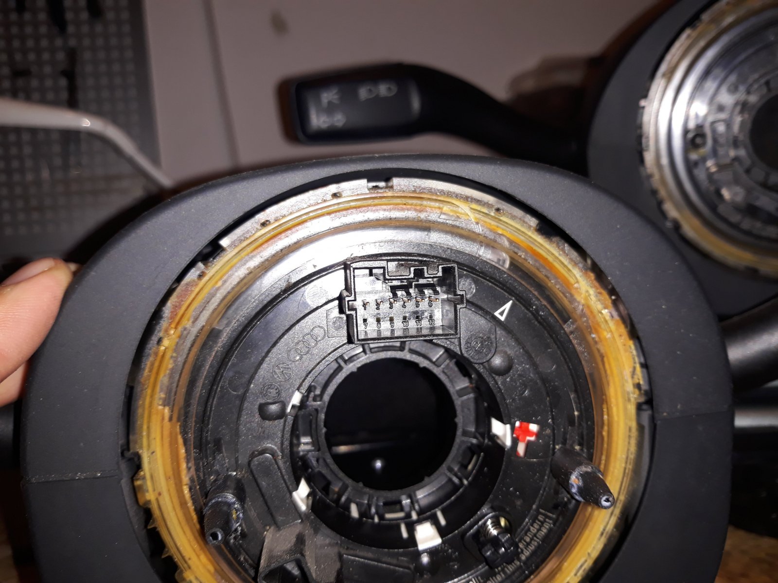

pila24 Opublikowano 3 Września 2020 Opublikowano 3 Września 2020 5 minut temu, Damian2703122 napisał: Orientujesz się może jakie numery muszą mieć te części? Tutaj masz informacje szczegółowe 1
Damian2703122 Opublikowano 3 Września 2020 Autor Opublikowano 3 Września 2020 10 minut temu, pila24 napisał: Różnice w gniazdach taśm Czy sama taśma pasuje do kolumny kierowniczej p&p?

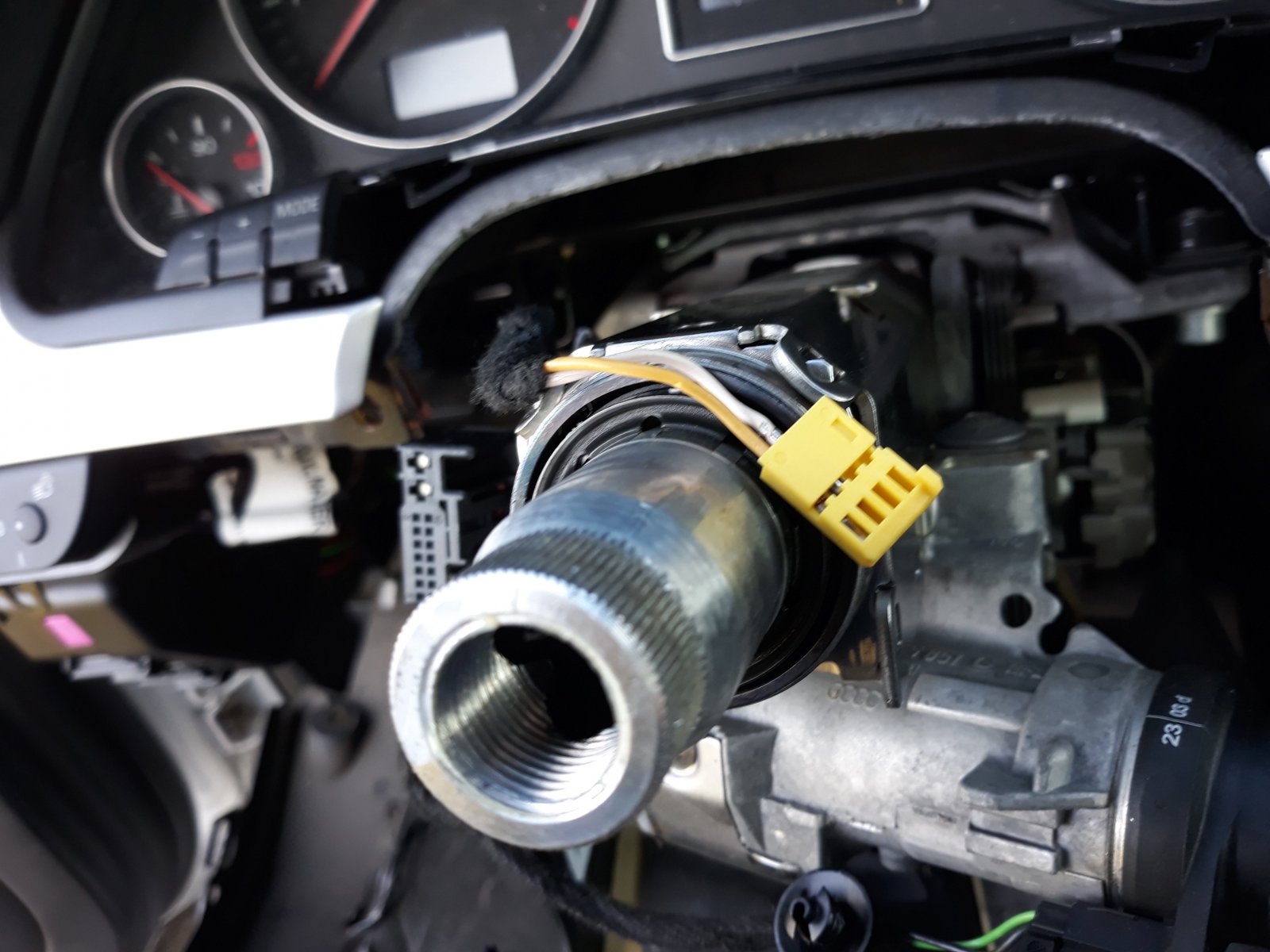

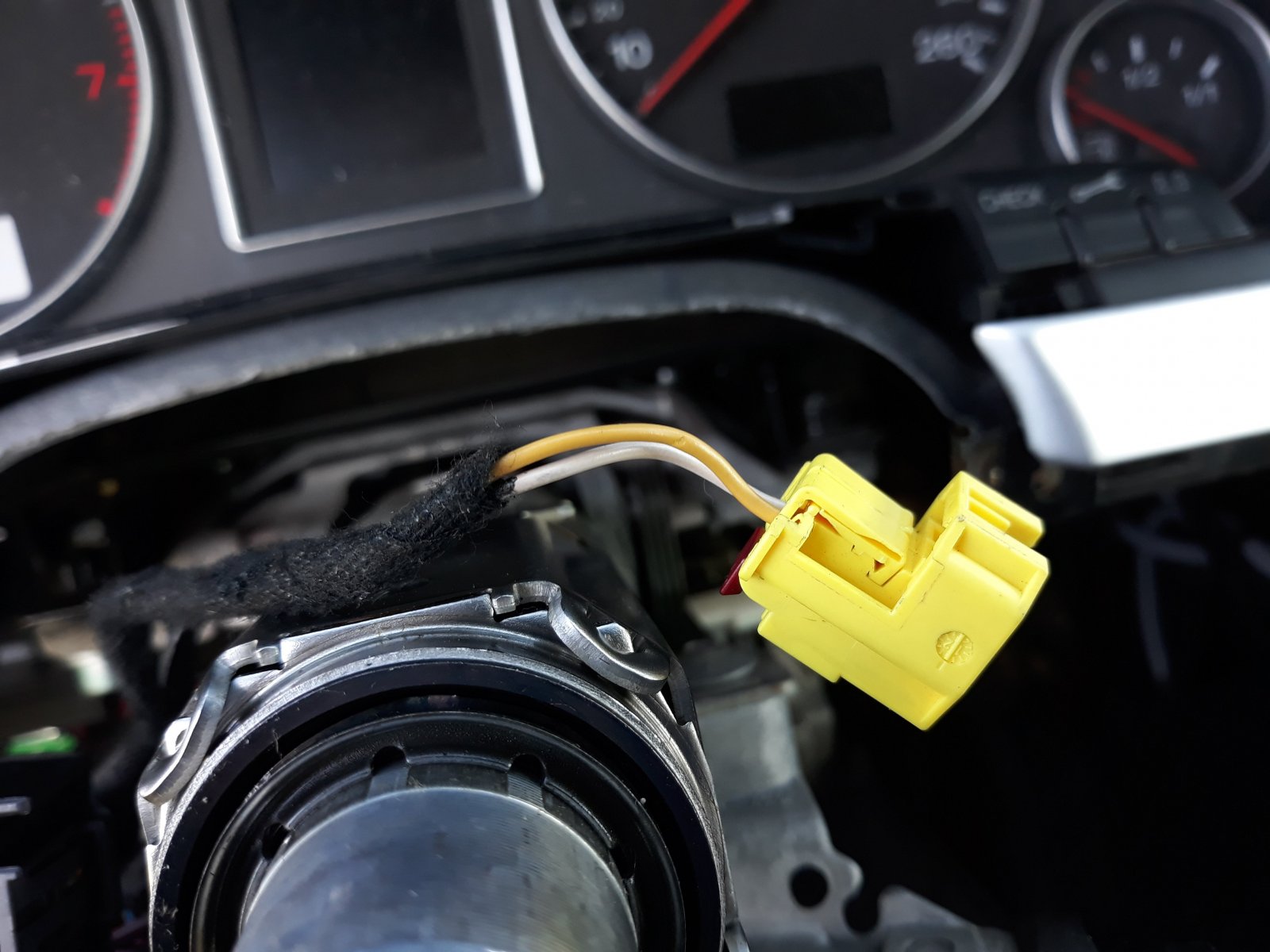

Damian2703122 Opublikowano 3 Września 2020 Autor Opublikowano 3 Września 2020 Rozumiem że to jest przewód od poduszki do taśmy? Czyli potrzebuje jeszcze tą kostkę zmienić na większą oraz taśmę poduszki?
pila24 Opublikowano 3 Września 2020 Opublikowano 3 Września 2020 1 godzinę temu, Damian2703122 napisał: Rozumiem że to jest przewód od poduszki do taśmy? Czyli potrzebuje jeszcze tą kostkę zmienić na większą oraz taśmę poduszki? 3 X tak 1
