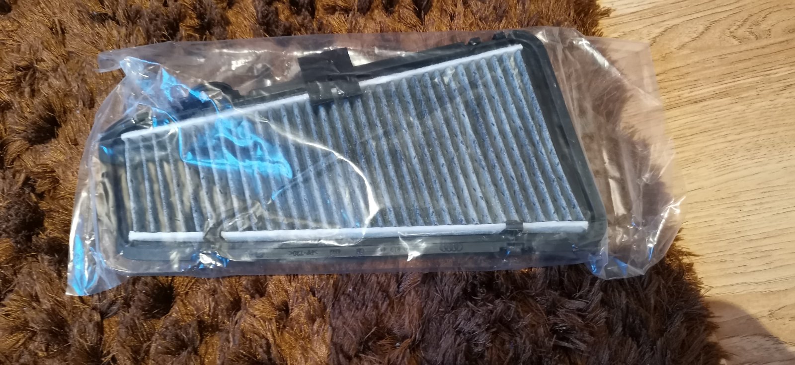

Przyszedł dodatkowy filtr na podszybie. ?

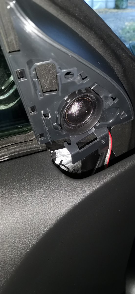

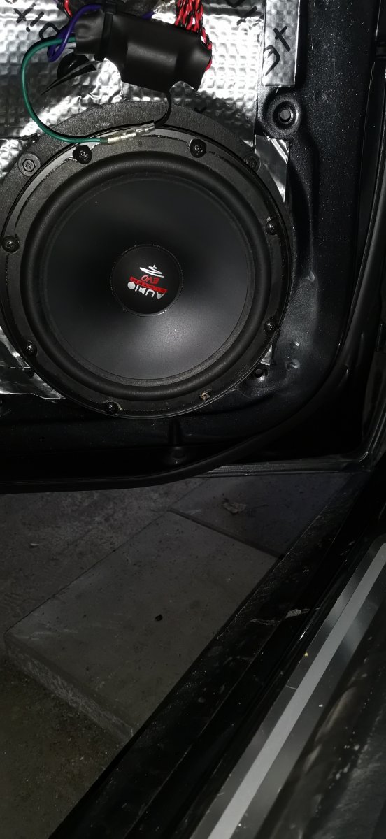

Witam, wymiana głośników na audio system.  Kompletowanie gratów, przymierzanie itd.
W pierwszej kolejności wygluszenie drzwi.
Z przodu głośniki 200mm - podłączone pod wzmacniacz audio system.
Z tyłu głośniki 156mm podłączone pod radio

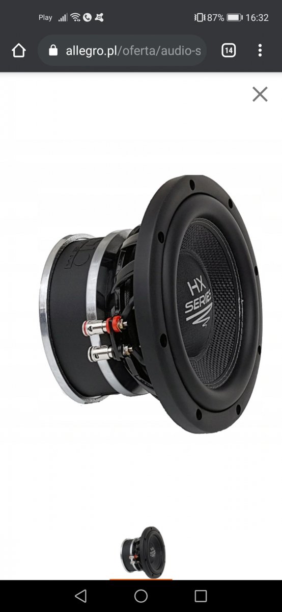

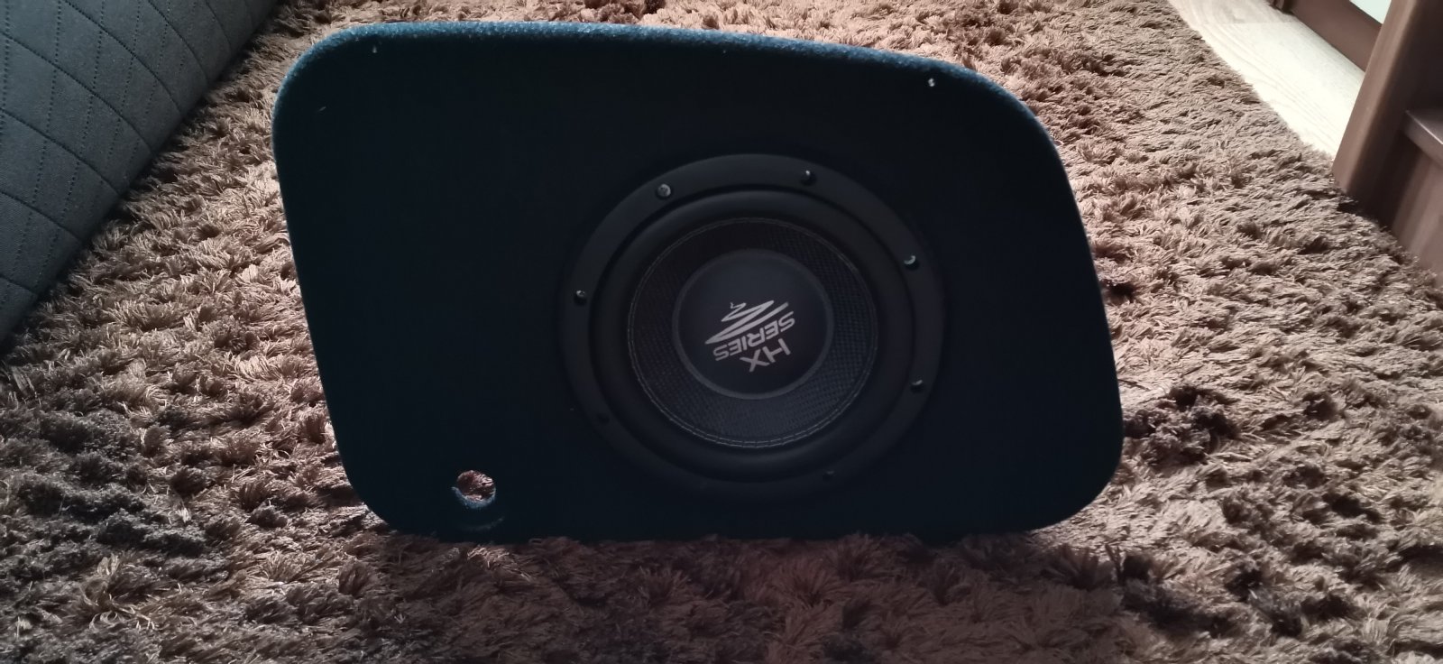

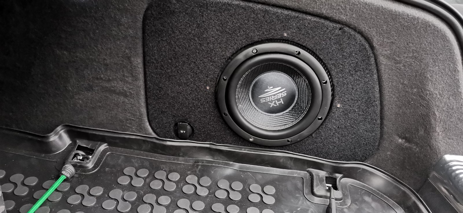

W bagażniku subwoofer Audio HX 08 SQ w zamkniętej drewnianej obudowie, która będzie w nadkolu podłączony do wzmacniacza.

Subwoofera już na miejscu. Niby nie duże ale robi robotę - napewno seria w plastikowym pudełku nie ma żadnego porównania nie ważne czy Bose czy B&O.Screenshot_20201107_163218_com.android.chrome.jpg

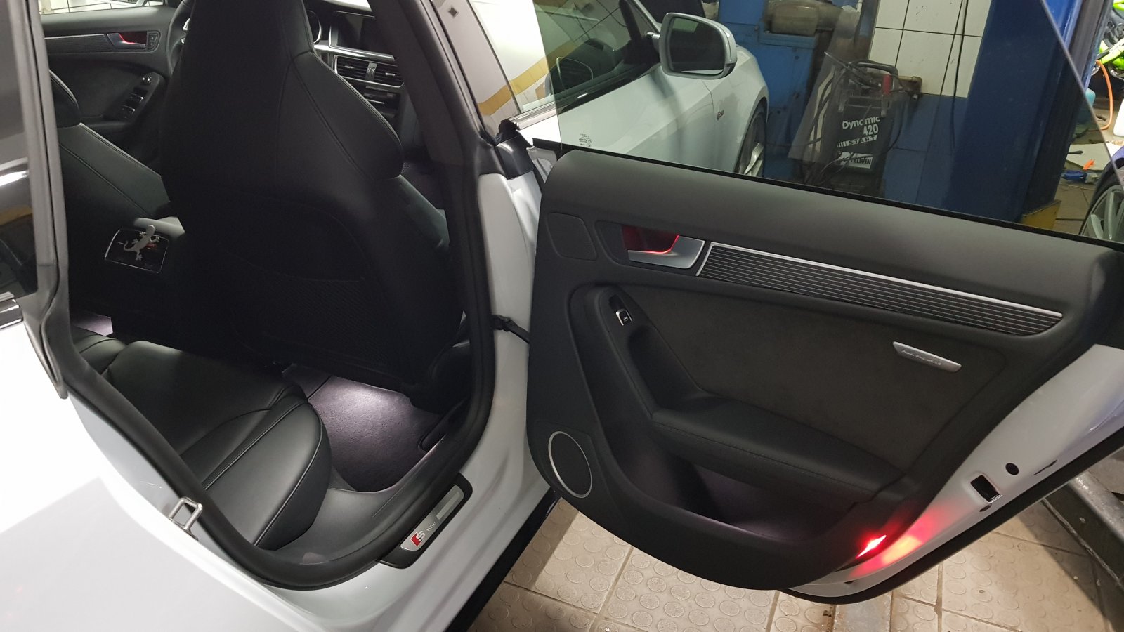

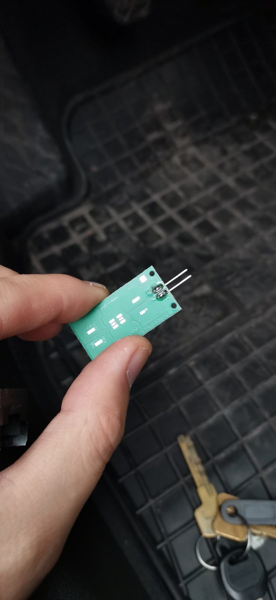

Witam, chciałbym wymienić oświetlenie nóg, obecnie są tam żarówki jak na foto. Jakie można wsadzić Ledy na mocniejsze zamiast tych oryginalnych?
To nie żarówka tylko płytka z LED.
Można kupić ori mocniejszą wersję lampki
W sumie to płytka czy moduł, wiem, że na forum ktoś robił moduły "tomnik"? Muszę poszukać.
Edytowane przez Tomafx
Z tego co wiem robi on ledy zamiast żarówek a nie płytki na podmiane. Po się pchać w takie druciarstwo jak można mieć oryginał?
Hmm, ja potrzebuje mocniejszego, jaśniejszego oświetlenia przestrzeni nóg. W oryginale jest płytka z jedną diodą led. Tomnik robi ponoć na zamówienia i daje gwarancję chyba 2 lata także nie takie druciarstwo. W poprzednim a4 miałem całe wnętrze od niego podświetlone o przez 4 lata nic a później sprzedałem samochód. Oryginalne mam, ale są za słabe. Dlatego szukam alternatywy. ?
No to Ci przecież pisze że są mocniejsze oryginały :facepalm:
Sam ma wymienione...
Ok, w takim razie jakiś numer tej mocniejszej płytki z ledem? Po drugie jaki jest koszt? Rozumiem, że w aso kupiłeś?
Tak w ASO kupowałem. Koszt nie pamiętam około 40 zł.
Te mocne są w dwóch wersjach
8J0 947 409 mocne światło barwa bardziej biała niż te co są seryjnie w A5
8J0 947 409 B mocne światło barwa lekko niebieskawa tak jak fabrycznie w A5
Miałem jedne i drugie i ze względu na kolor wolę wersję z końcówką B

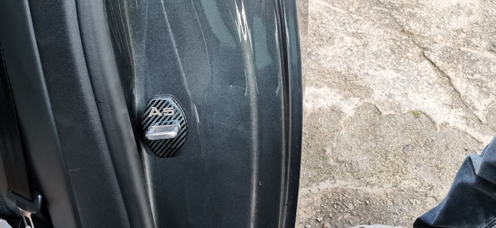

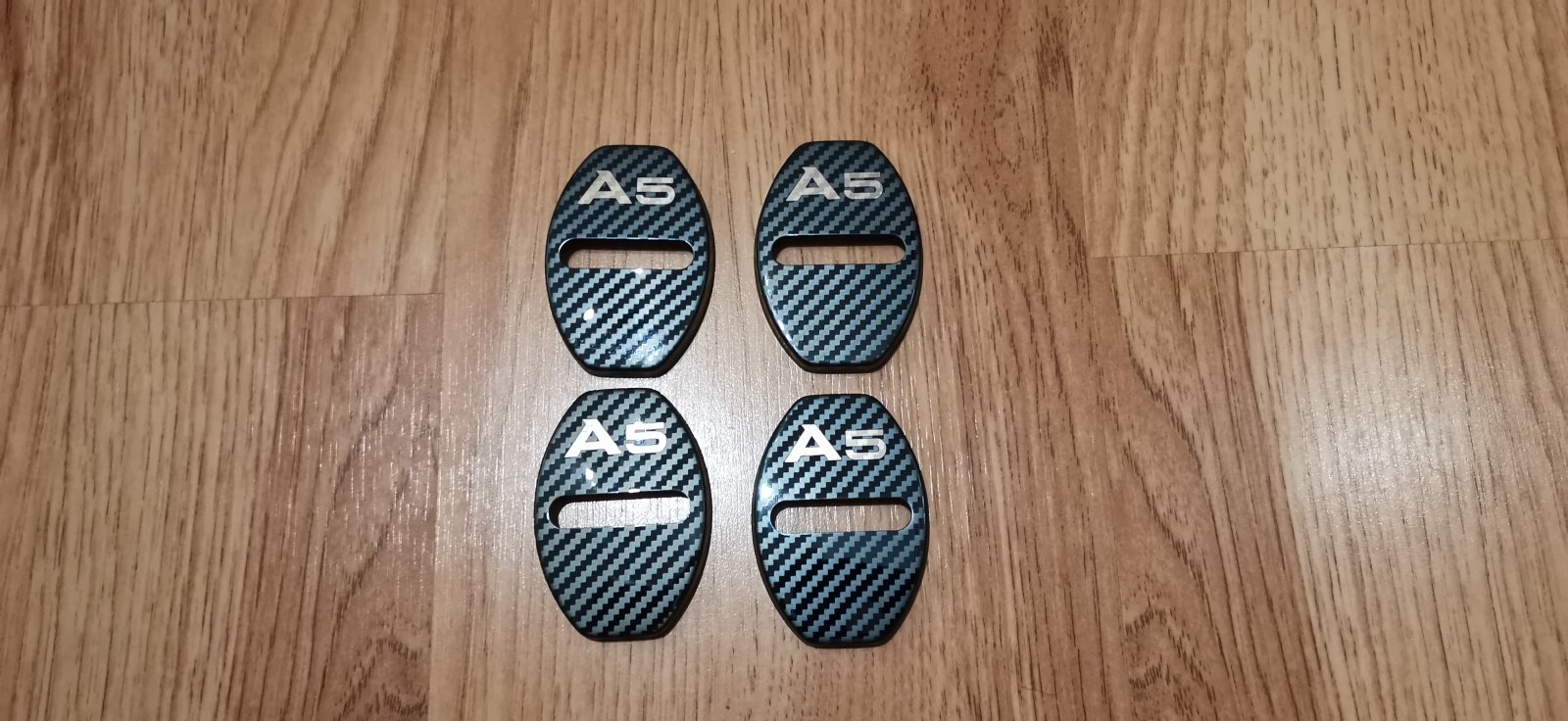

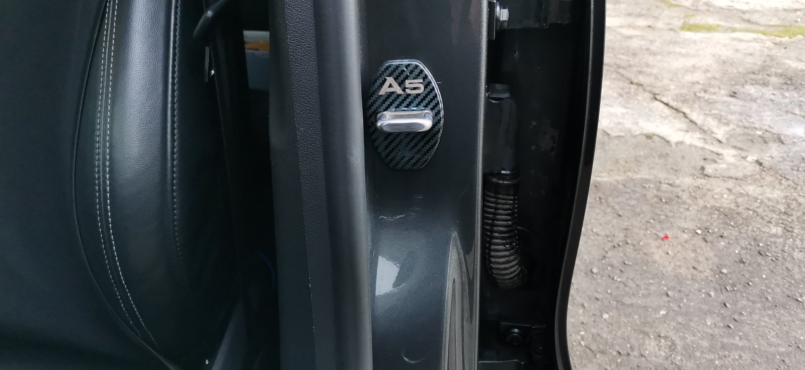

Kolejne gadżety :decayed:
Zastanawialem sie co to jest, to z ali?
Tak, nakładki ozdobne, aluminium. Ogólnie polecam, jakość wykonania b. dobra.

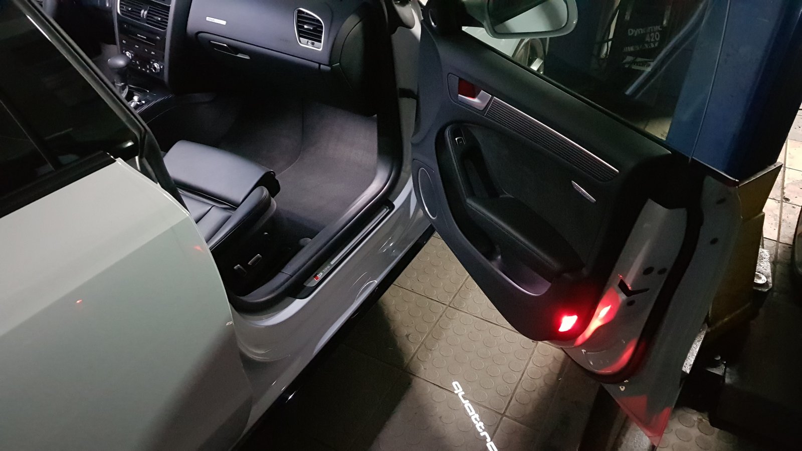

Kolejne małe modyfikacje, oświetlenie.
