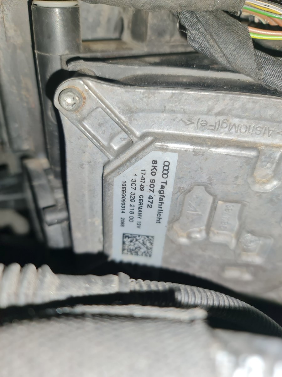

Jestem świeżym posiadaczem audi a4 b8 przed lift 2008r z xenonami.
Zwracam się z prośba o pomoc w ustaleniu czy moje audi jest wyposażone w xenony skrętne.
Po zdemontowaniu reflektorów do czyszczenia trafiłem na moduły pod reflektorami z nr: 8k0 941 329
Reflektory posiadają numery: 8K0941003G oraz 8K0941004G
I teraz tak, po odpaleniu samochodu jest wykonywany test góra/dół bez prawo lewo, po podpięciu  vaga nie ma błędów w oświetlaniu xenonow.

Koledzy nie działa skręcanie, nie działa test przy odpalaniu. Pytanie jest takie czy przy moim wyposażoniu powinno? Dlatego podałem nunery reflektorow oraz tego modułu
Wyposażenie masz z reflektorem skrętnym i sterownikiem świateł kierowanych. Więc powinno działać skręcanie. Tylko nie będzie to funkcjonować na postoju a jedynie w czasie jazdy. Na postoju natomiast powinien działać efekt samodiagnostyki podczas uruchomienia. Wtedy reflektory powinny wykonać szybki ruch w pionie i poziomie. Jeśli ta funkcja nie działa, oznacza to, że część systemu nie funkcjonuje. Nie koniecznie musi być wtedy błąd w VAGu. Nie wiadomo jak to jest zakodowane. Być może błędy znajdą się dopiero po właściwym kodowaniu. Nie jeden raz tak miałem.

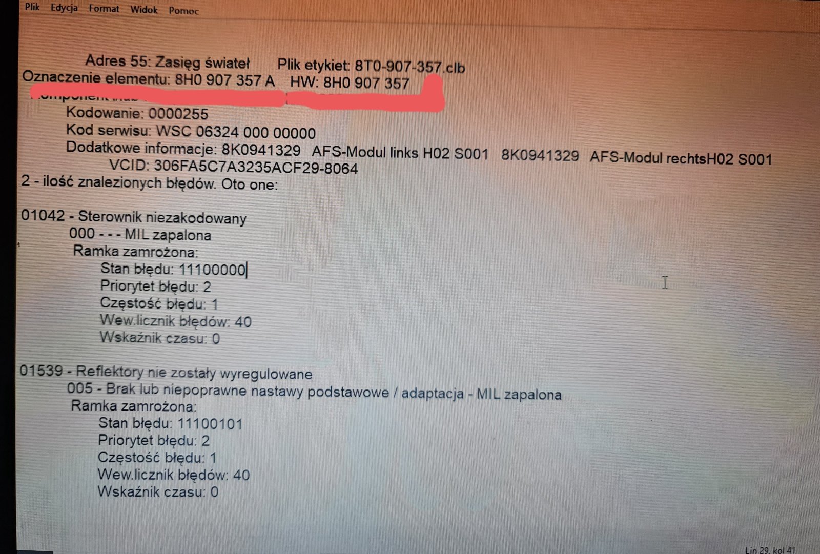

  • 1 rok później...
Witam wszystkich
Mam problem z zakodować lampy .
Jest w stanie ktoś coś podpowiedzieć.
Z góry dziękuję.
Jeśli mam kod 8eh to też nie są skrętne ??
Skrętne rynek US
