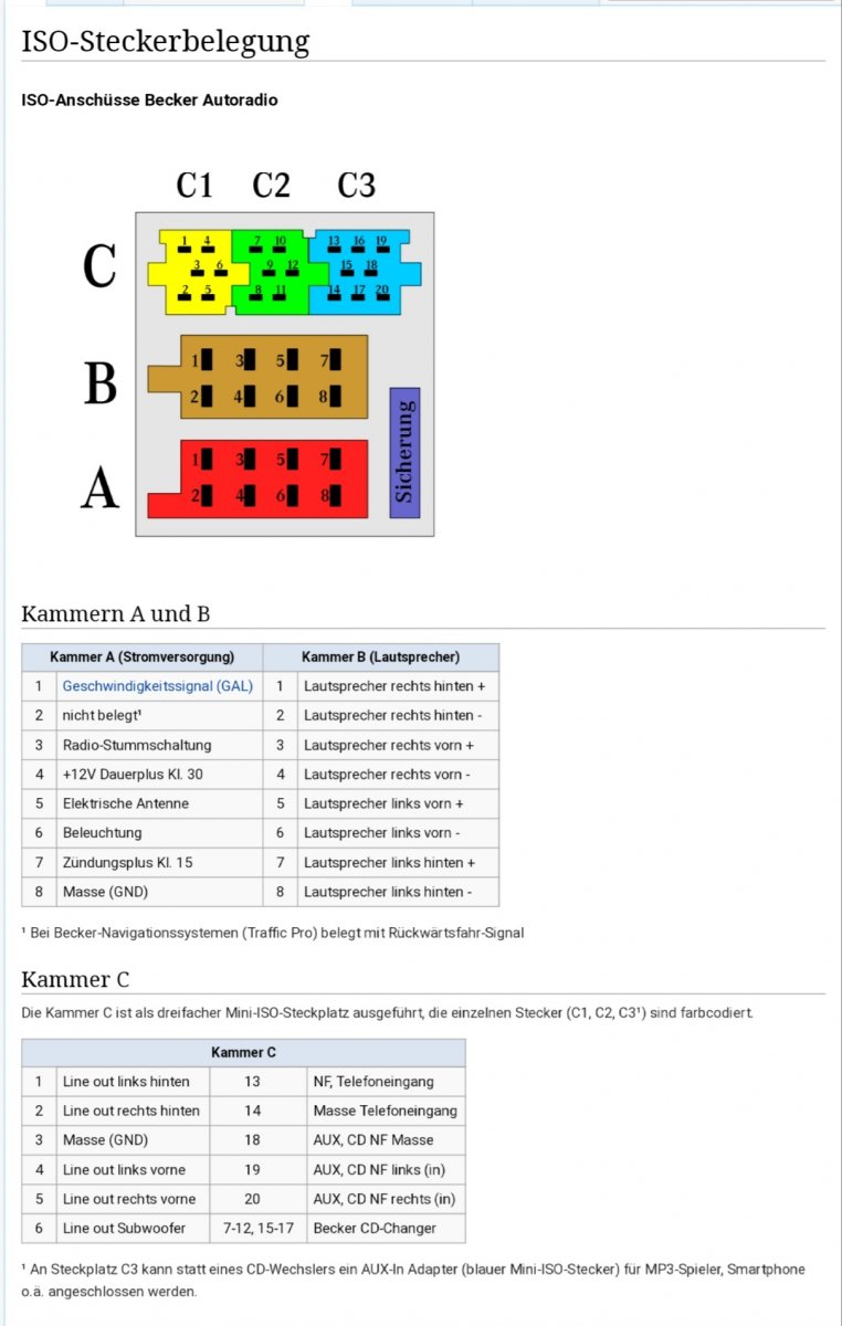

Pozostało mi ostatnie, dokupiłem przejściówkę do tylnych głośników, ale powstał problem że w poradnikach kazdy podpina mini-iso do czerwonej kostki, która idzie do adaptera(czarnej skrzyneczki) ale u mnie jest jedna kostka mini-iso.
Na dodatek ma duzo mniejsze wejścia niż są na czerwonym adapterze oraz ogólnie jest za mała jak na to wejście.
Zgaduje że będzie potrzebne lutowanie, albo spinanie czegoś na krótko?

Mini iso to mini iso. Nie ma wiekszych czy mniejszych mini iso to jest jeden standard i tam musi pasować. W rzeczywistości ta czerwoma mini iso składa sie  z 3 kostek mini iso C1 C2 i C3, do przejściówki potrzebna jest tylko kostka C1 bo w niej znajdują sie kable sygnałowe line out.
W takim bądź razie to mini-iso nie jest mini-iso ;p
U mnie wygląda to zupełnie inaczej, chociaż jak w google wpisuje 'mini-iso' to wyskakuje właśnie to  co mam u siebie.
Daje zdjęcia dla poglądu.
To Ci źle wyskakuje,w b7 w radiach podłączonych poprzez quadlock nie ma mini iso. Te piny w małych kostkach u Ciebie nie mają żadnej żargonowej nazwy ,tylko numer.

Generalnie to zostało wpiąć tą kostke jakoś do tej czerwonej i wszystko powinno śmigać.
