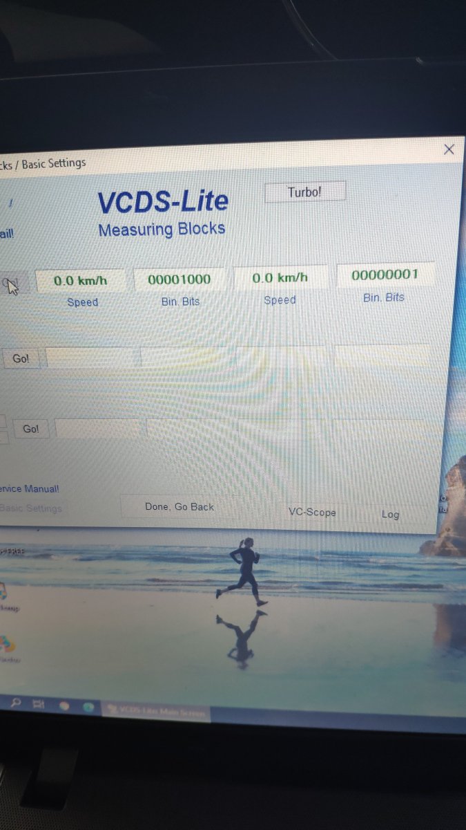

mateusz13142 Opublikowano 7 Października 2020 Opublikowano 7 Października 2020 (edytowane) Witam, od jakiegoś czasu mam problem z tempomatem. W trakcie jazdy nie reaguje. Elektronik stwierdził, ze uszkodzona manetka. Jednak sprawdzilem wartości vcds i nie do końca to mi pasuję. Przeczytałem troche tematów na ten temat, robiłem aktywacje tempomatu, kodowanie kąta skrętu, podmienilem manetkę tempomatu ale bez zmian. W grupie 66 sprawdziłem czujniki sprzęgła i hamulca. Wg poniższej tabeli - pola nr 2 działają. Jednak w polu nr 4 pokazuje mi tylko ostatnią wartość.(wg zdjecia). 3 pozostałe wartości nie zmieniają sie po przełączaniu manetki. Czy takie wskazanie jest prawidłowe? Jednak sprawdziłem jeszcze działanie manetki w grupie 4 w kole kierownicy (16) i wg tego wszystkie przyciski działają. Czy po wskazaniach w polu 4 mozna stwierdzić, ze manetka jest do wymiany? Field 2 Data 0 0 0 0 1 0 0 0 0 = Brake Not Depressed 1 = Brake depressed (brake light switch) 0 = Brake Not Depressed 1 = Brake depressed (brake pedal switch) 0 = Clutch Not Depressed 1 = Clutch Depressed (always 0 in Auto. Trans.) 0 = CCS Not active in ECM 1 = CCS active in ECM N/A N/A 0 = CCS Switched Off TDI only * 1 = CCS Switched On TDI only * 0 = Accel. pedal overide 1 = CCS Operating 0 = Normal CCS 1 = Accel. pedal overide Field 4 Data 0 0 0 0 0 0 1 1 0 = CCS Switched Off 1 = CCS Switched On 0 = Cancel/Off Activated 1 = CCS Switched On 0 = SET/ Decel. Not Pressed 1 = SET/ Decel. Button Pressed 0 = Resume/Accel Not Pressed 1 = Resume/Accel Button Pressed N/A N/A N/A N/A N/A N/A N/A N/A Edytowane 7 Października 2020 przez mateusz13142
Łukasz13 Opublikowano 7 Października 2020 Opublikowano 7 Października 2020 Tempomat nagle sam z siebie przestał działać, czy było cos robione?
mateusz13142 Opublikowano 7 Października 2020 Autor Opublikowano 7 Października 2020 Usuwali mi 2 sondę z kompa i cos było z abs, bo błędy świeciły. I właśnie od tego czasu nie reaguje. Drugi raz jak im zawiozłem to wlasnie stwierdzili że to manetką.
Łukasz13 Opublikowano 7 Października 2020 Opublikowano 7 Października 2020 Czyli wszystko jasne, jedz do pajaców niech wgrają serie, tempomat magicznie ożyje.. i zmień fachowców od grzebania w ecu.
mateusz13142 Opublikowano 7 Października 2020 Autor Opublikowano 7 Października 2020 9 minut temu, Łukasz13 napisał: Czyli wszystko jasne, jedz do pajaców niech wgrają serie, tempomat magicznie ożyje.. i zmień fachowców od grzebania w ecu. Czyli mowisz ze wywalenie sondy poprzez ingerencję w ecu spowodowało to, ze tempomat przestał działać?
Łukasz13 Opublikowano 7 Października 2020 Opublikowano 7 Października 2020 Teraz, mateusz13142 napisał: Czyli mowisz ze wywalenie sondy poprzez ingerencję w ecu spowodowało to, ze tempomat przestał działać? Tak, dla scisłości nieprawidłowe wywalenie sondy.
aker Opublikowano 7 Października 2020 Opublikowano 7 Października 2020 Też tak miałem,była zmeniana mapa i po zmianie brak tempomatu ale głosiłem problem i poprawili mapę.
mateusz13142 Opublikowano 8 Października 2020 Autor Opublikowano 8 Października 2020 Okej to dam znać czy to poprawili i czy działa :-)
mateusz13142 Opublikowano 24 Października 2020 Autor Opublikowano 24 Października 2020 Wasza diagnoza okazała sie słuszna ? Wgrali stary program i tempomat ożył. Dzięki wielkie ?
