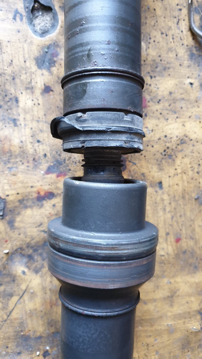

Do wymiany mam podporę wału. Wał wyciągnięty jednak proszę o radę jak rozdzielić wał na 2 części ?

Rozetnij stare łożysko do samego końca tak jak zaznaczyłem na foto po przeciwnych stronach ale w między czasie jak zejdzie Ci ta górna gumowa część zbij tą podkładkę co jest za zabezpieczeniem i odsuń abyś jej nie naciął podczas dalszej destrukcji łożyska uważając na wał.
Następnie jest już troszkę ciężej bo trzeba znaleźć pod osłona gumową "nózki" od zabezpieczenia
Ja mam sprawdzony sposób na taka operację i wyglada on tak
Cęgami rozciągam osłonę i szukam nóżek gdy trafię a wygląda to tak nóżki rozchylam szerokim płaskim srubokrętem i jednocześnie próbuje zozpołowić wał.
jeśli robota idzie tak jak chcę to taka wymiana to przyjemność :) ale zdarzają się też czarne owce :P
żeby robota szła lepiej druga osoba na pewno się przyda ale jak widać samemu też można wymyśleć sposoby :D
a i jeszcze jedno nie doprowadzaj do tego aby na przegubie były naprężenia spowodowane tym że któraś z połowy wisi luzem bo może pęknąć koszyk od tego przegubu.
Staraj się aby obie połowy był zawsze podparte tak jak pokazałem na foto.
