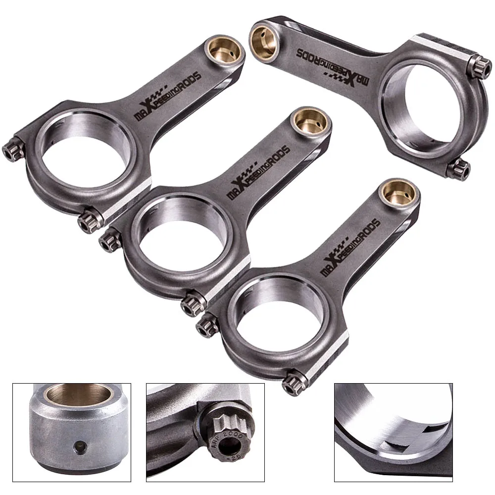

a co sądzisz o korbowodach z aliexpress ?
a w pl
FMIC.PL
AUDI / VW 1.8T 20mm - kute korbowody JRspec ►FMIC.PL◄ Twój tuningowy sklep internetowy!
weź sobie korby polskie princa wiercone
pamiętaj że każde korby co zakupisz dobrze dać do sprawdzenia trzymania wymiarów i osiowości
