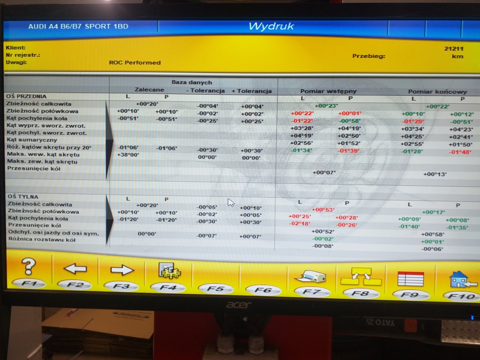

Siemka, mam pytanie do mądrych głów. Byłem dziś na geometrii, bo wymieniałem maglownicę z drążkami i wymieniałem kompletne zawieszenie tył. Ogólnie po kupnie samochodu autko ściągało na prawo bardzo delikatnie i myśłałem, że to opony. Ale z uwagi na to, że mam nowe zawieszenie, nowe opony, nowa maglownica z nowymi drążkami autko nadal ściąga, a wydruk z geometrii wygląda tak jak w załączniku Czyli wydaje mi się, że może jeszcze któraś z zwrotnic jest jeszcze minimalnie krzywa, tylko która? Możecie ocenić?
 Według wydruku wychodzi lewa zwrotnica przód. Miałem podobny wykres, wymieniłem zwrotnice i czerwony parametr znikł. Ale u mnie samochód nie sciągał.
Sprawdź jeszcze hamulce, czy czasem jakieś koło nie kręci się ciężej.
Z Tyłu hamulce były regenerowane, a z przodu żadnych oporów nie ma, koło kręci się lekko z lewej i prawej. Warsztat, który robił geometrię mówił, że ten parametr jest jeszcze dopuszczalny, ja mam mieszane uczucia co do tej wypowiedzi.. Czy to prawda ? Mam nowe miśki i nie chciałbym ich zaraz zmieniać...
