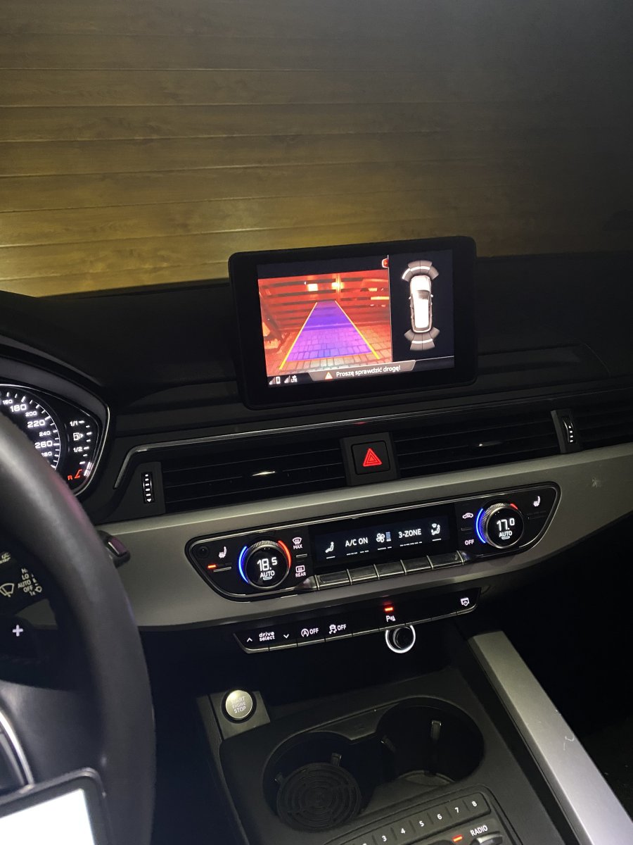

Inaczej w adaptacjach 5F dałem i śmiga. Dzięki za chęć pomocy

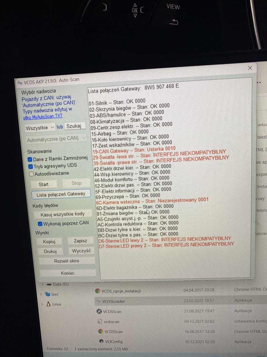

Dokładałem  kupiłem uzywana  do mojego modelu mam 8 czujników oryginały jak robie skan to pisze brak komunikacji kamery ale jakoś działa po drugim włączeniu wsteki

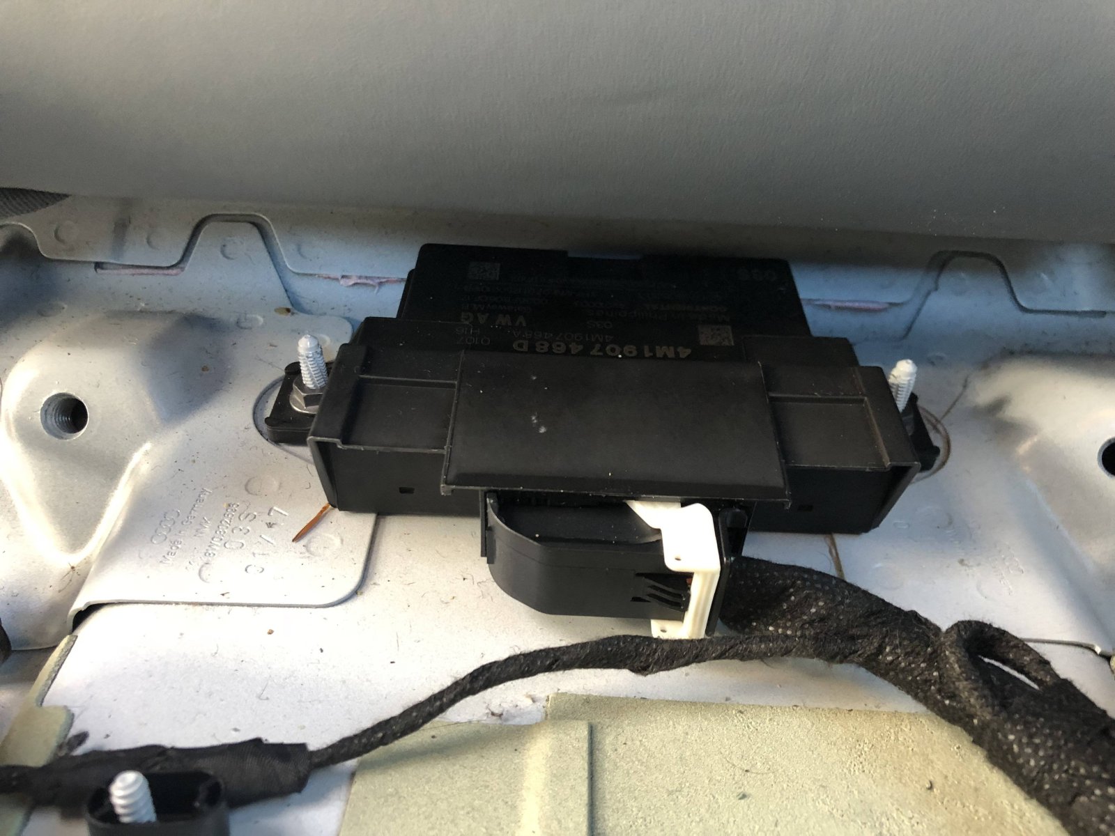

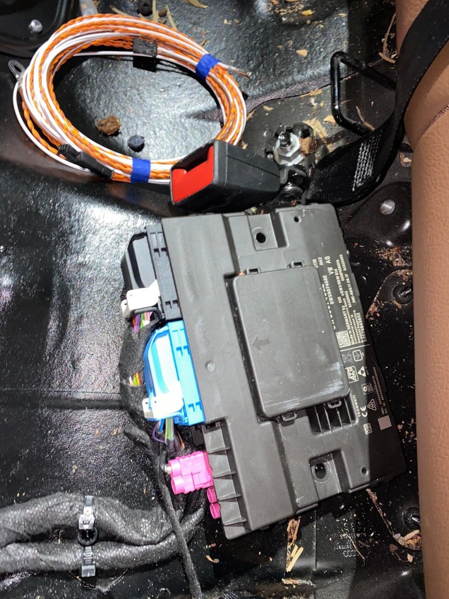

czy moduł gateway ze zdjęcia poniżej pozwoli na podłączenie kamery?
czym rożnią się oba moduły?274448199_409974947562357_6197028878819825981_n.thumb.jpg.3a142f6df1aff2f8a50a563e08f29c69.jpg
w filmach instruktażowych występuje inny - mniejszy moduł bez tak duzej ilosci wtyczek i okablowania.
zdjęcie poniżej
Pierwszy od góry ma pod tym plastikowym dekielkiem ze strzałką akumulatorek do funkcji przywoływania pomocy eCall/bCall. Jest bardziej eozbudowany bo obsługuje więcej funkcji wyposażenia.

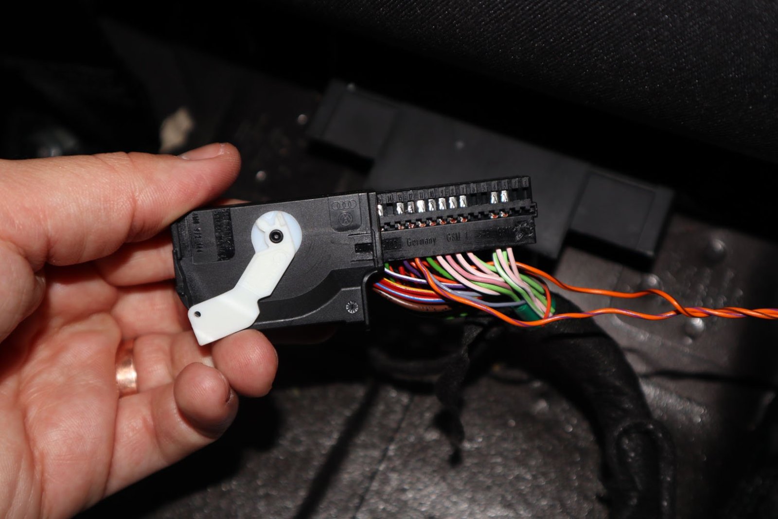

Czyli nie zmienia to niczego jeżeli chodzi o podłączenie i schemat okablowania?
bazujemy tak naprawdę tylko na tym wtyku?
w obu modułach wtyk ten występuje w tej samej konfiguracji
W czarnej kostce piny są tak samo rozmieszczone.

poniżej poradnik na którym się wzorowałem i autoscan.

Obraz z kamery działa po skasowaniu błędów. Auto zgaszę, chwilę odpocznie i znowu wraca brak obrazu i wizualizacji.
Źle coś zakodowałeś. Masz błąd w Gateway mówiący o niezarejestrowaniu kamery.
Dodatkowo Twój vcds nie nadaje się do tego pojazdu. Kilka sterowników jest dlatego nieosiągalnych.
