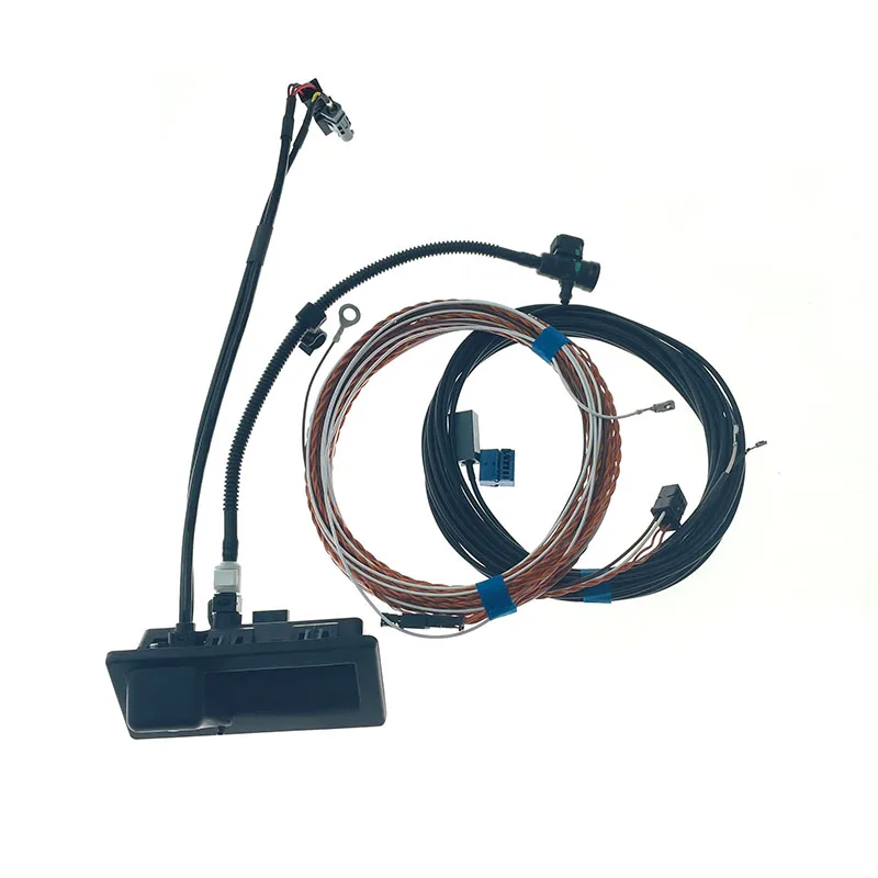

" oryginalna " kamera wraz z wiązka kosztuje  344,66 zł i wiąże się to z dość pracochłonnym montażem i kodowaniem

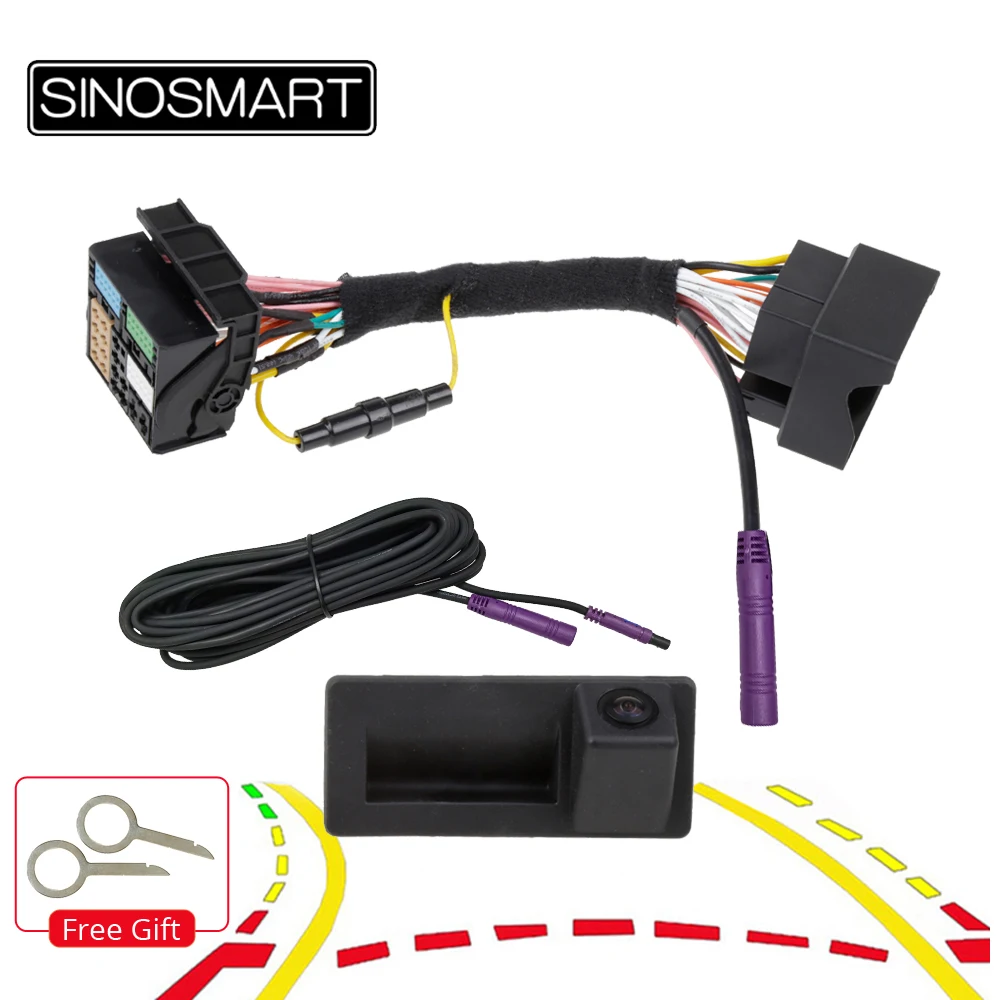

ale znalazłem alternatywę w postaci takiej kamery kosztuje 291,33 zł z 7 dniową darmową przesyłką z Hiszpanii
wprawdzie nie ma dyszy myjącej ale według sprzedawcy dużo łatwiejszy montaż i brak kodowania.
Podpinamy wszystko pod kostkę w radiu i działa, zostaje tylko przeciągniecie kabla do tylnej klapy.
Czy ktoś z Was szanownych kolegów montował kamerę z drugiej opcji ?
Co lepiej wybrać nr 1 czy 2 ?

A powiedz mi, jak to ma zadziałać bez kodowania? Radio magicznie będzie wiedziało, żeby z tego korzystać, mimo iż takiej funkcji wcześniej nie miało?
23 minuty temu, kokos73 napisał:
" oryginalna " kamera wraz z wiązka kosztuje  344,66 zł i wiąże się to z dość pracochłonnym montażem i kodowaniem"
"wprawdzie nie ma dyszy myjącej ale według sprzedawcy dużo łatwiejszy montaż i brak kodowania."
Jedno przeczy drugiemu, w obu przypadkach musisz się przekopać wiązką od klapy do komputera w schowku.
Wg mnie:
Opcja 1 to większe szanse powodzenia.
Opcja 2 możesz zostać królikiem doświadczalnym wtedy wszyscy się dowiemy czy to w ogóle działa. :P

w opcji 1 muszę dopierać się do kostek w nadkolu bagażnika, pod tylną kanapą i komputera w schowku. W opcji 2 ciągnę kabel od kamery albo podsufitką albo progami i tylko wpinam przejściówkę i tyle wiec muszę demontować tylko schowek i komputer.  Według mnie połowa roboty no ale mogę się mylić.

Zróbmy test. kupię tą kamerę gdyż i tak mam uwalony mikro przełącznik w klamce klapy bagażnika.
Zdemontuje tylko schowek z komputerem i podepnę przejściówkę z kamerą, jak będzie działać to dopiero pociągnę kabel do klapy.
Jak będzie działać to wszystko opisze wraz ze zdjęciami lub filmem, jak nie to jest jeszcze spór na Aliexpres i możliwość  zwrotu kasy.
Do tej pory kupiłem od chińczyków pływające kierunkowskazy w lusterkach i moduł wyłączający funkcje start-stop i wszystko działa jak należy wiec może i tym razem będzie ok.

Kamera dotarła. w weekend będę próbował zamontować.
Hmm wygląda to lepiej niż gorzej :P
Kamera zamontowana  i działa bez kodowania. Po zamontowaniu wystąpił błąd air bag pasażera bo odpinałem wyłącznik. Po skasowaniu błędu VCDS wszystko działa jak należy, prawie.
Jak na razie zauważyłem że nie zawsze obraz z kamery się pojawia. Czasami trzeba wrzucić wsteczny drugi raz i wtedy jest ok.
Obraz z kamery bardzo dobrej jakości nawet po zmroku, wszystko pasowało jakby było oryginalne. Żadnego kodowania nie robiłem, po prostu podpiąłem i zrestartowałem MMI.
Pytanie. Może jednak spróbować zakodować kamerę bo w raporcie nigdzie nie zauważyłem jej obecności. Tak jakby samochód nie wiedział że ją ma, a ma i działa.
