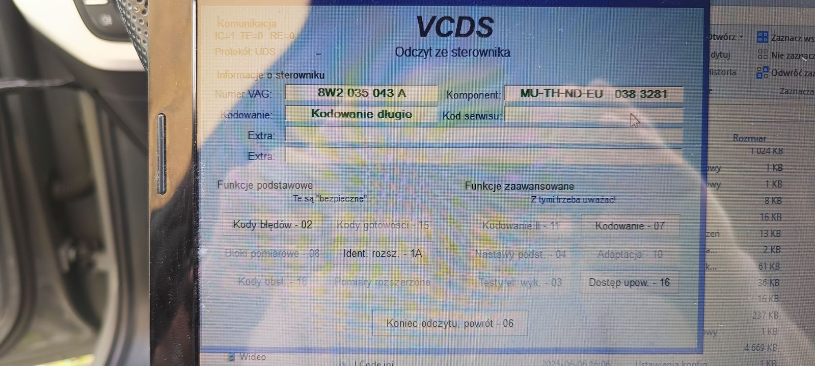

Wchodzę w 5f wpisuje nawet dostęp upoważniony 20103 ale pole Adaptacja jest "nieczynna" i nie mogę w nią wejść jak widać na zdjęciu. W czym leży problem?
Rozumiem że bez tej adaptacji 5f kamera nie ruszy? Na chwilę obecną łączy się z kamerą brak błędów ale obrazu nie ma a w tą adaptacje nie mogę wejść? Czy to znów kwestia klona czy robię coś źle? Pozdrawiam
Wrzuć pełny auto-scan.
Tym klonem nie dasz rady, pomyśl nad zakupem oryginalnego VCDS, bo ten Chinol nie daje rady w tym aucie.

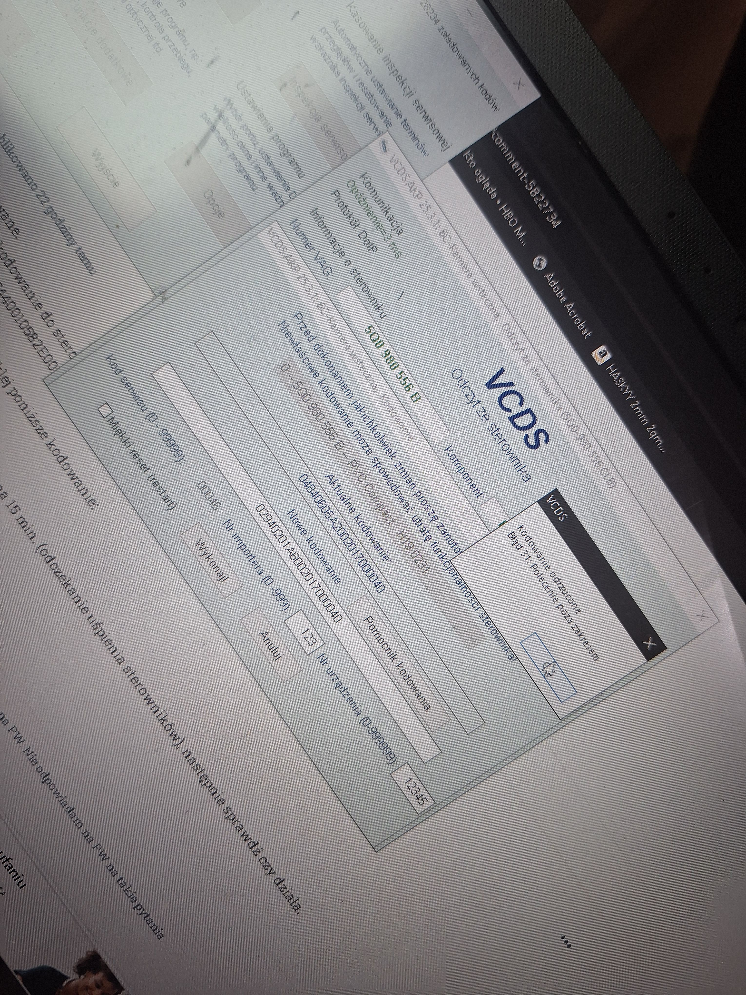

Przy próbie kodowania sterownika kamery (6c) pokazuję mi cos takiego
Obawiałem się, że tak może być. Kupiłeś niewłaściwą kamerę. Nie jest ona do A4 B9.

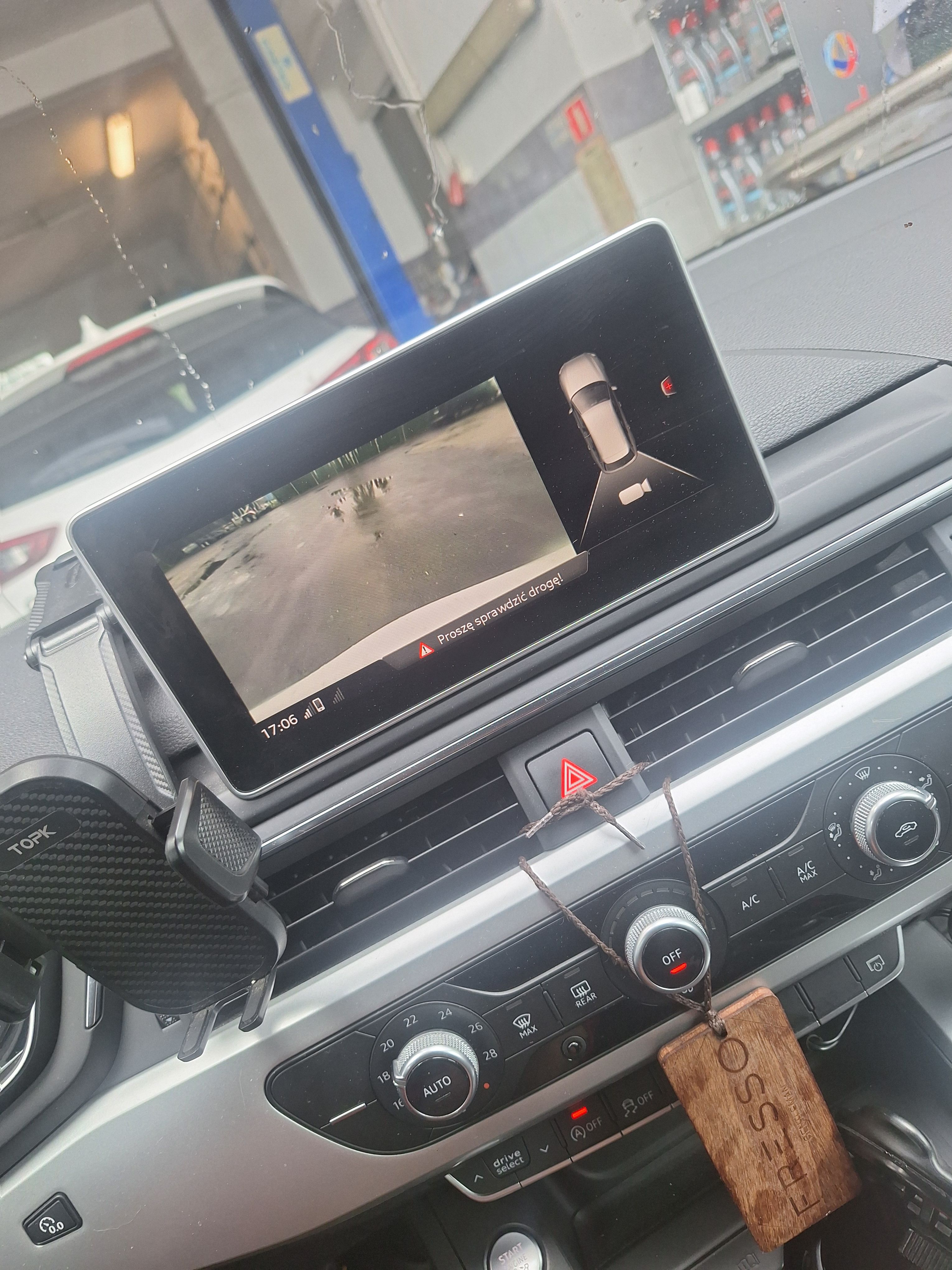

Szukalem na aliexpress po nr części, bo podobno do sedana i avanta sa dwa rozne numery. I kamera co któreś odpalenie załacza się normalnie i widac obraz.
Aktualnie kodowanie kamery jest totalnie niewłaściwe. Numer części kamery 5Q0... to nie jest kamera do A4 B9.
Właśnie mi sie pokazał obraz z kamery ale zgasilem auto i drugi raz juz mi sie nie wlaczyla
