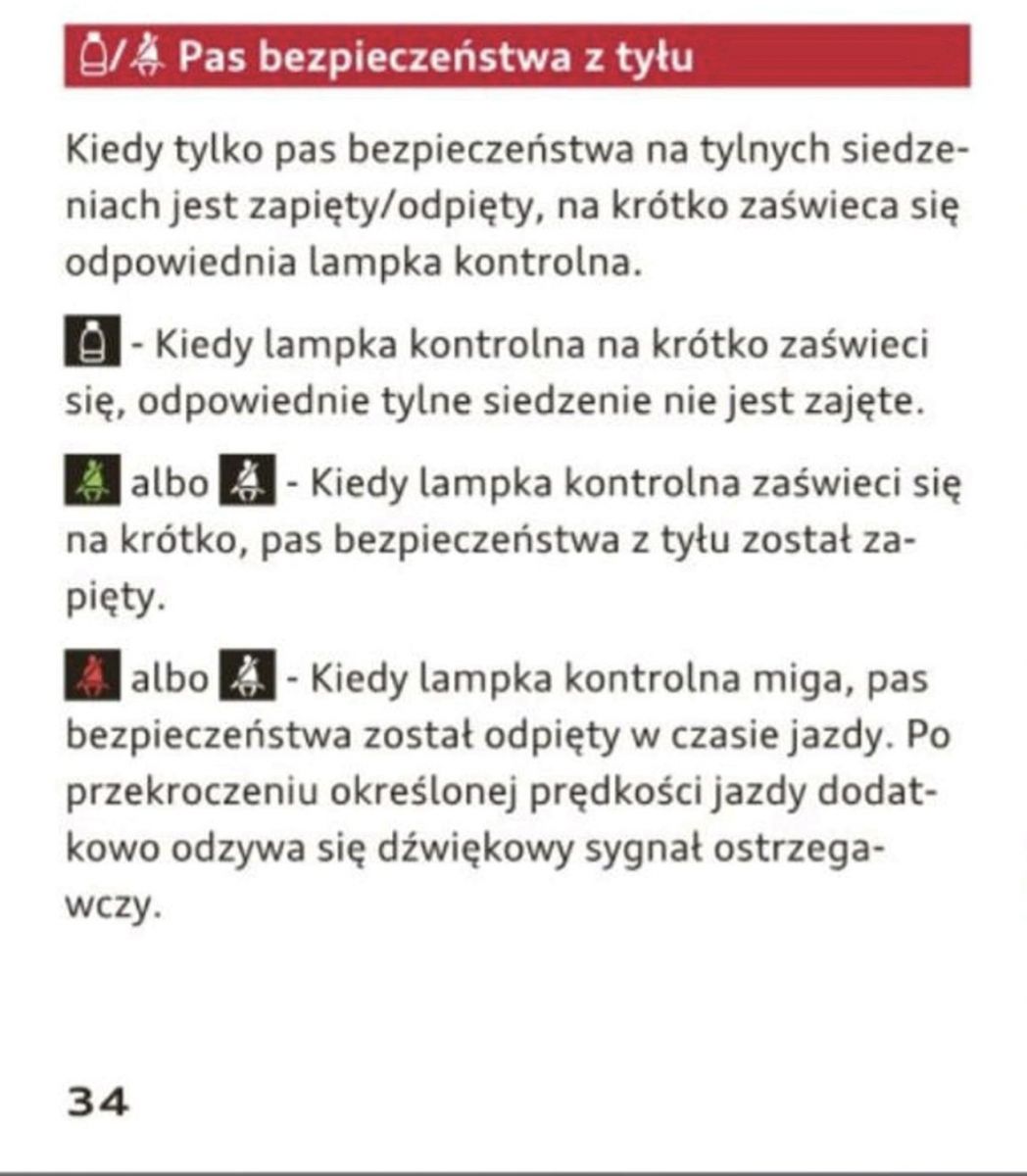

Matrixy działały wzorowo. Jeszcze mi swieci kontrolka kanapy tylnej zlozonej jak zapale zaplon ale po chwili znika. Od czego może to być? Jedno mocowanie linki(do uwolnienia oparcia kanapy) w bagażniku mi uciekło z miejsca osadzenia i wajcha mi nie działa, ale to sobie poprawię jak znajdę czas.
Wszystko jest tak jak ma być.
Wyciąg z instrukcji obsługi:

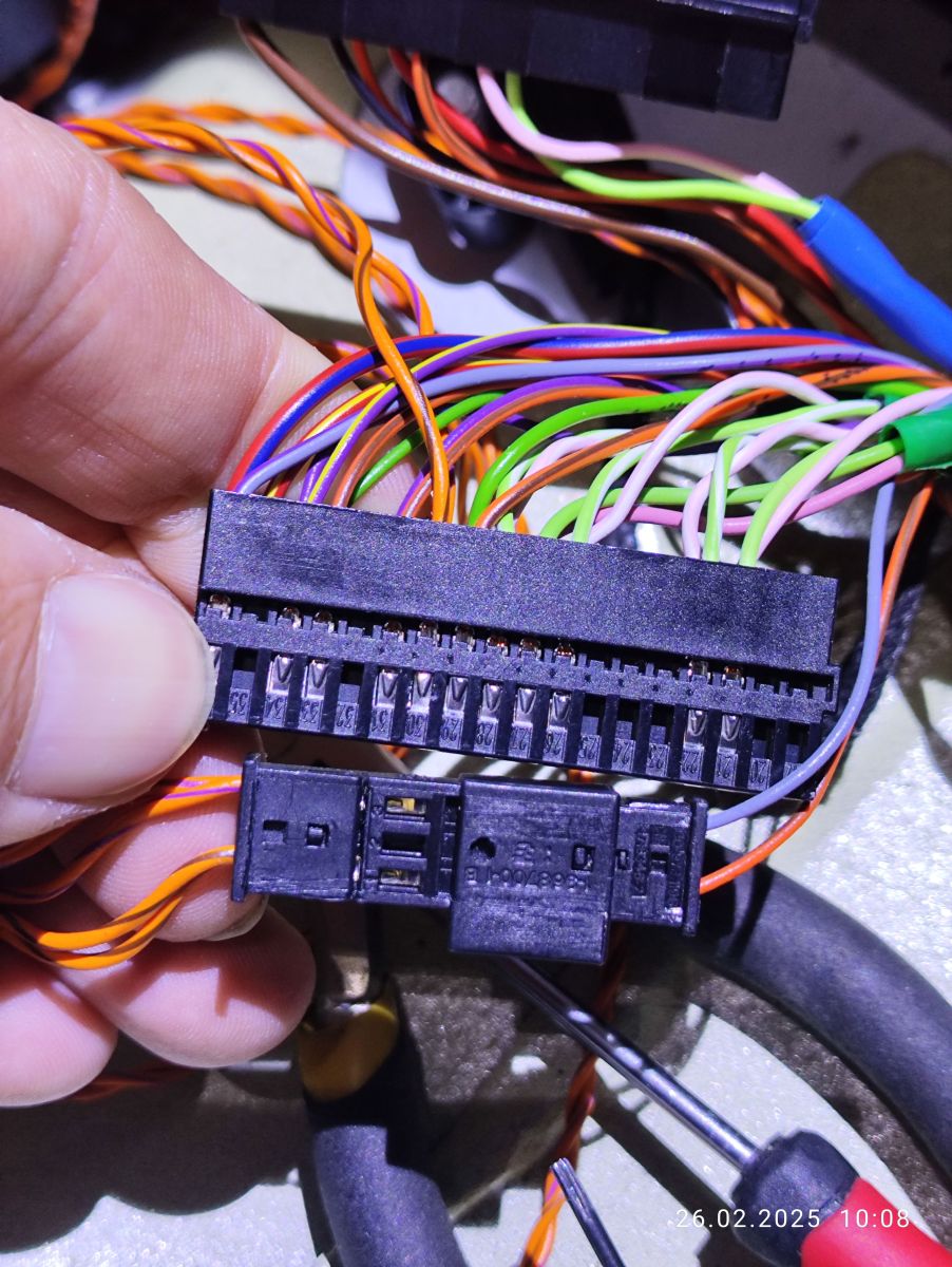

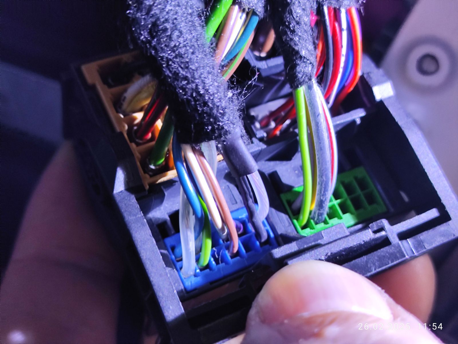

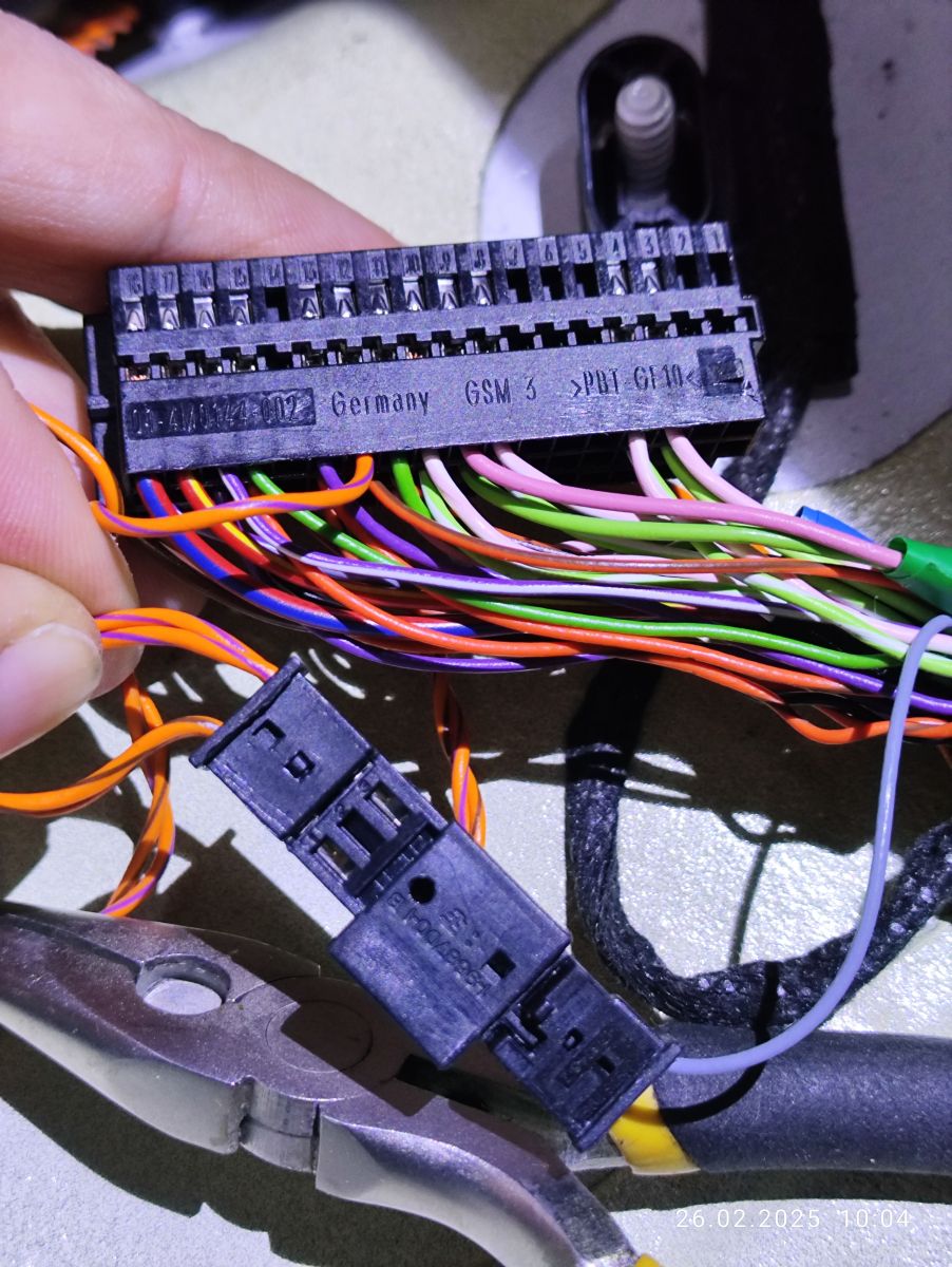

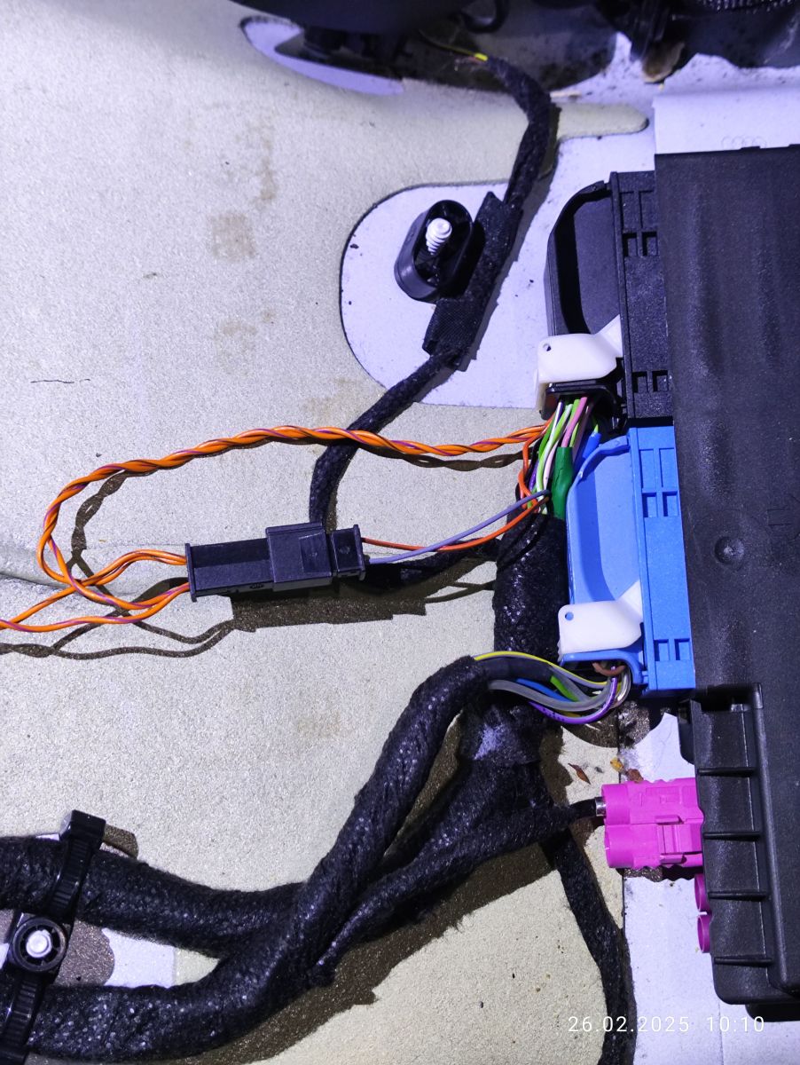

Mam pytanie czy prawidłowo podłączyłem kostkę czarną z przewodami do CAN ?
Może jest tu ktoś z Bydgoszczy lub okolic kto mógłbym mi to zakodować teraz bo ja nie mam czym tego zrobić.

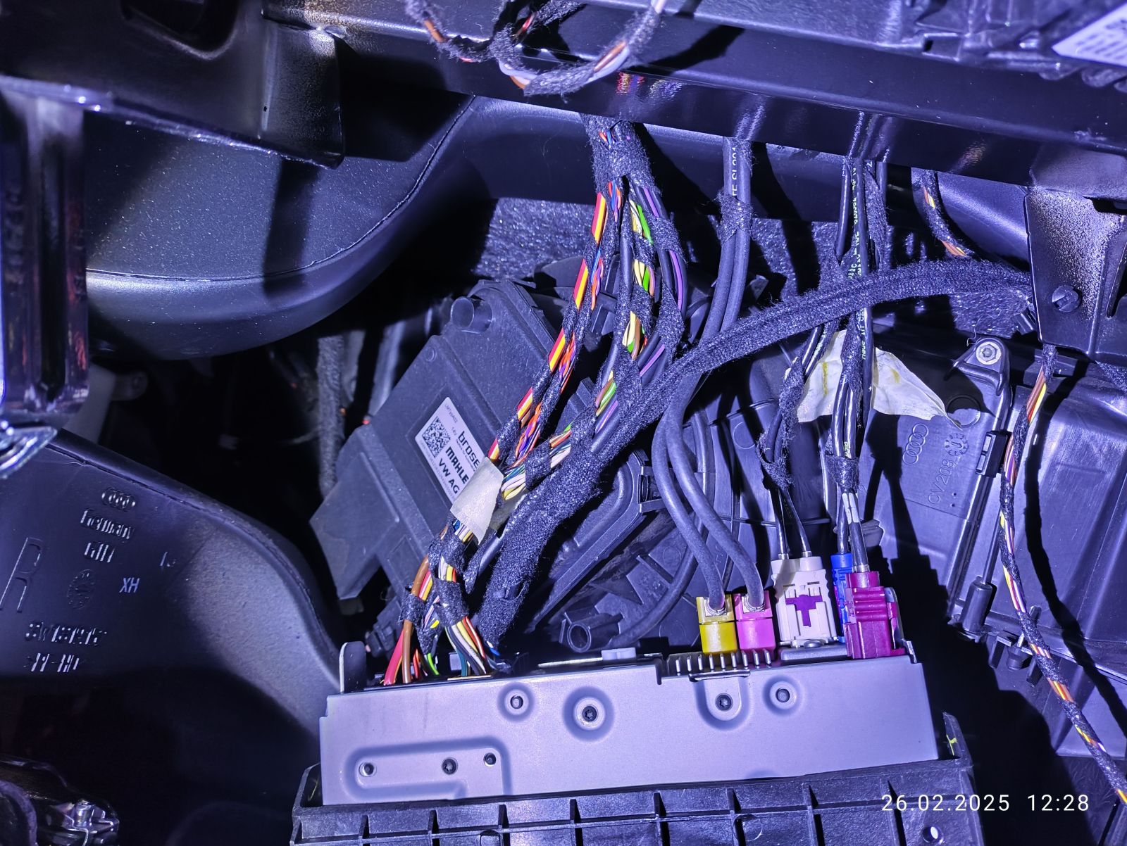

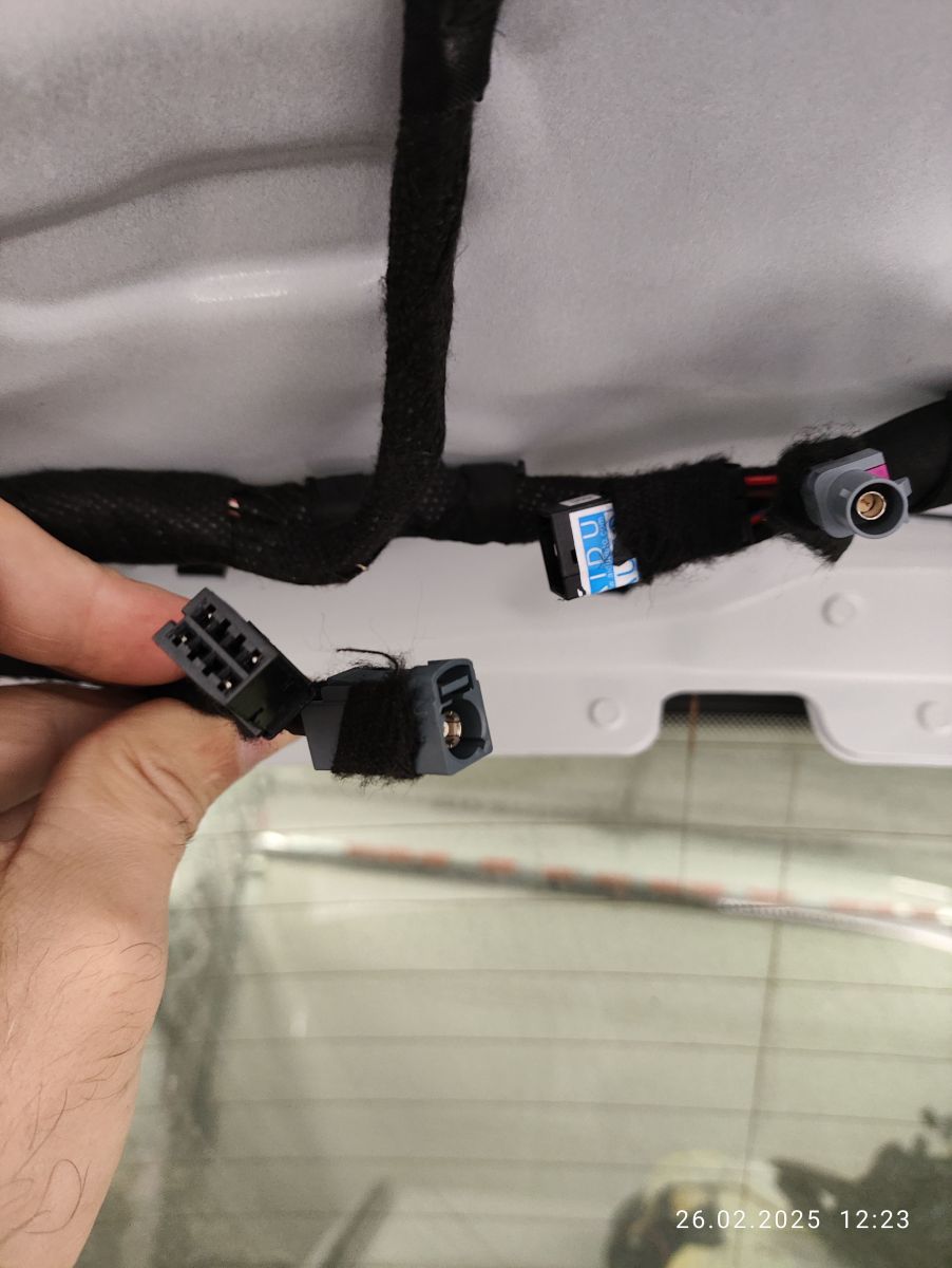

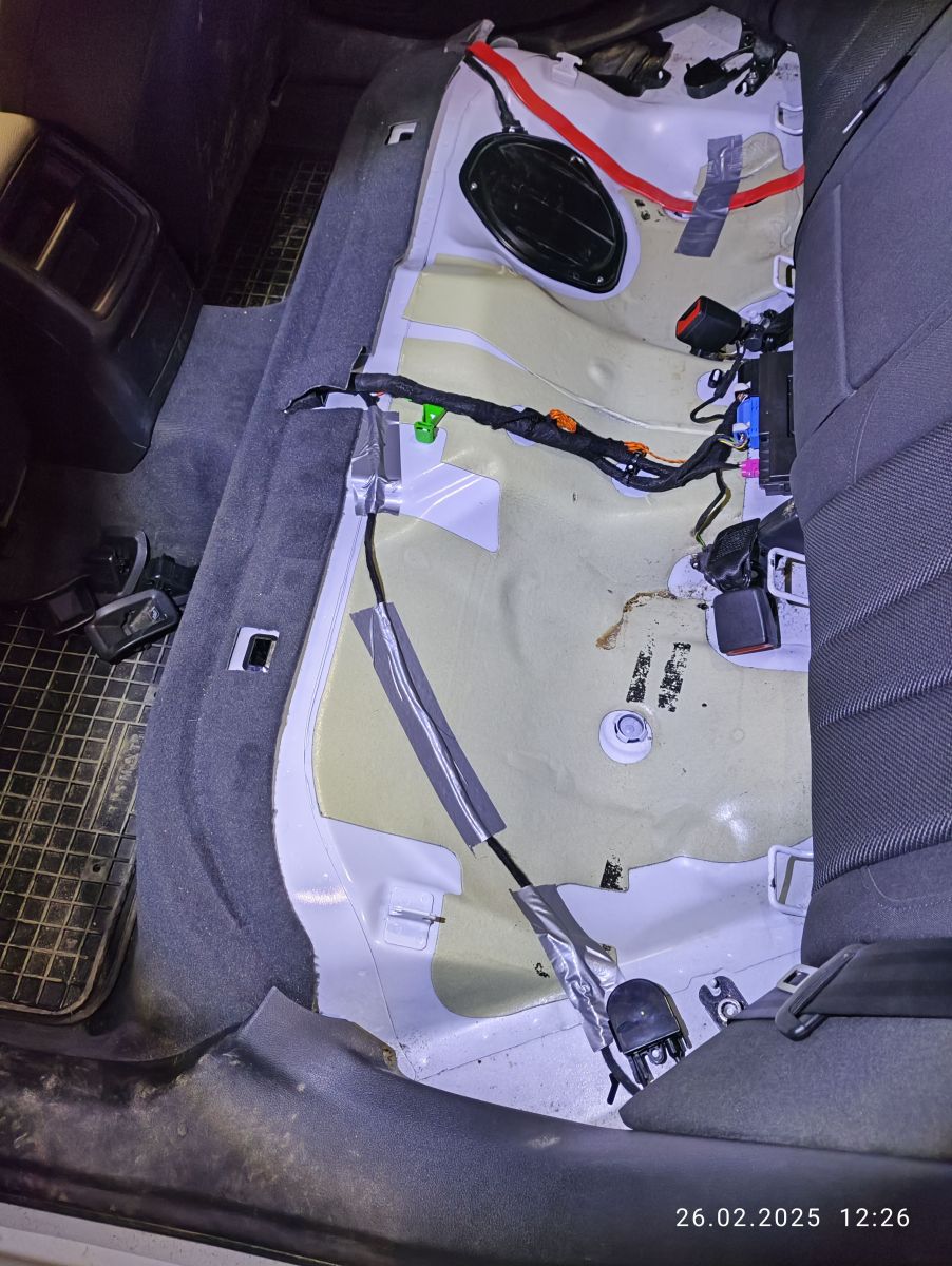

IMG_20250226_101048.thumb.jpg.a3ae5d0e590f68fb9929f291532c43a8.jpgIMG_20250226_122631.thumb.jpg.171c5199b9fb5c49444d385fc7e18df6.jpgIMG_20250226_122816.thumb.jpg.60c3408919ab65bd10179fb5640507b1.jpgIMG_20250226_122342.thumb.jpg.bf6f41f084a1c2233ba0f17089067b9e.jpgIMG_20250226_115451.thumb.jpg.6d341d717c40221256be7a22a9482a3f.jpgIMG_20250226_100842.thumb.jpg.0a51500bb40b852151ec8acb17587880.jpgIMG_20250226_100416.thumb.jpg.68e22739e4251c37d9695305db9e9e5c.jpg
AKTYWACJA
1. Weź laptopa, adapter i uruchom diagnostykę Vasya.
2. W bloku 19 włącz kamerę 6C.
3. Następnie przejdź do bloku 5F w adaptacji i poszukaj tam linii -
Car_function_list_BAP_Gen2_VPS - włącz
Car_function_list_BAP_Gen2_VPS_msg_bus - wybierz terminal 15.
4. Dla tych, którzy nie mają przednich miejsc parkingowych - przejdź do bloku 09 i w kodowaniach w ostatnim bajcie (38) zamiast 00 wpisz 09.
5. Sprawdź. Jesteśmy zadowoleni z wyniku. Usuwamy błędy, jeśli takowe wystąpią. Montaż wnętrza.
PS Jeżeli kamera nie działa, należy wykonać kodowanie. Blok 6C, kodowanie, wpisujemy 0237060102002001000040. Kodowanie jest akceptowane.

Tak. PIN 12 i PIN 30.
Piny dobre tylko czy zgadza się to że przewód który już był we wtyczce wcześniej robię pętlę do tego nowego, czyli dwa przewody są podłączone w jednym punkcie oryginalny i nowy.
Tak.
