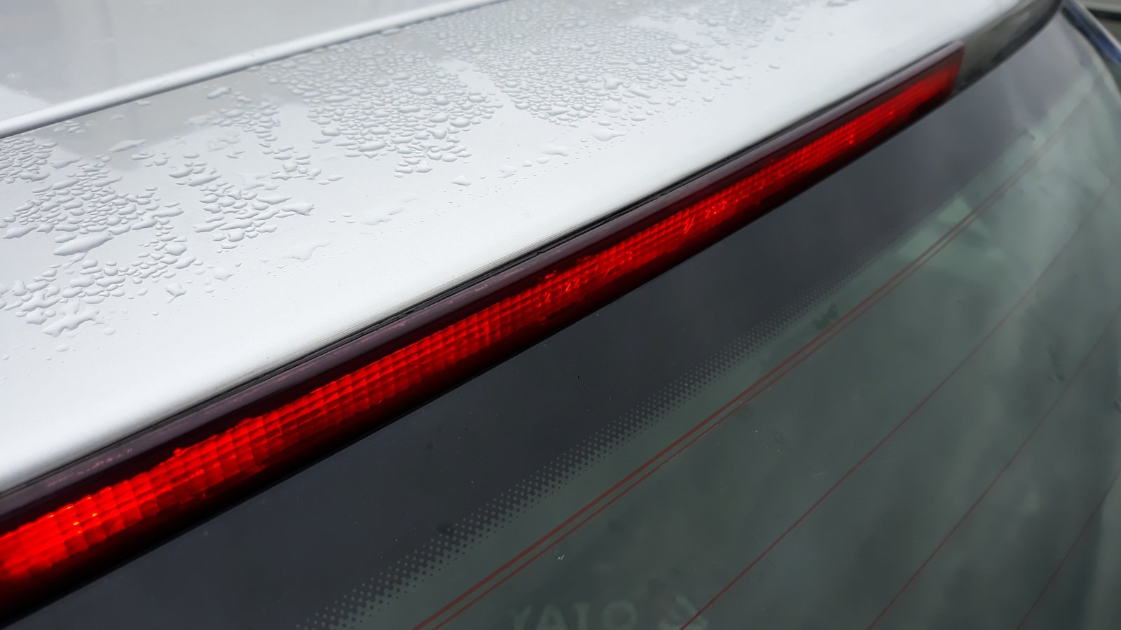

pila24 Opublikowano 24 Listopada 2020 Opublikowano 24 Listopada 2020 Ten 3ci stop tez nie wygląda na szczelny.
Muskel1 Opublikowano 24 Listopada 2020 Opublikowano 24 Listopada 2020 Dlatego moje przypuszczenie. W większości przypadków trzecie światło stopu jest przyczyną wody w bagażniku.

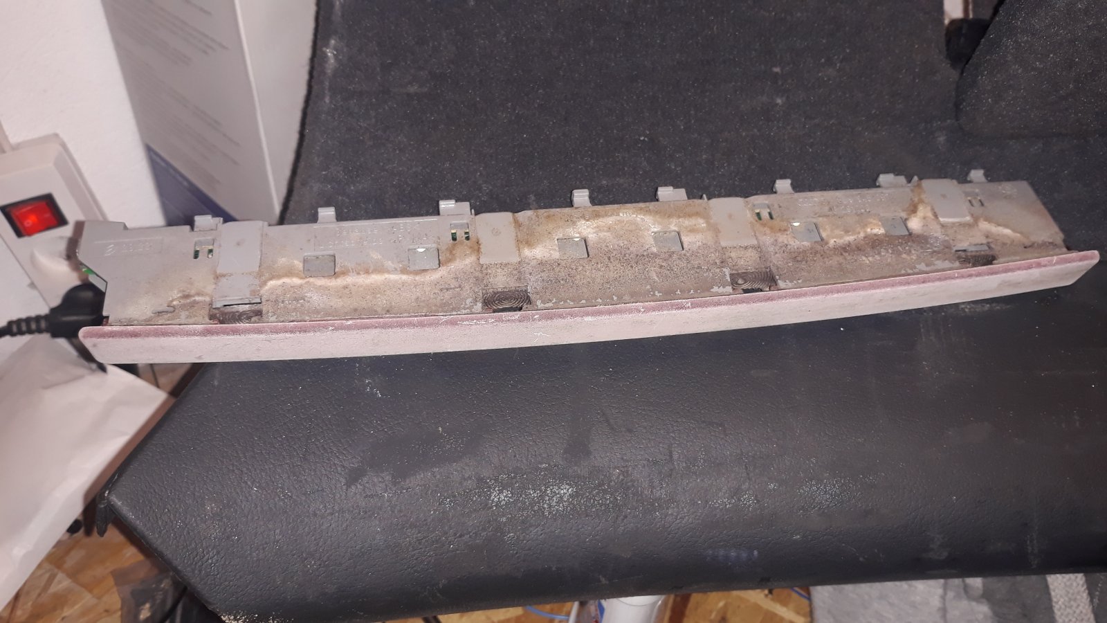

pila24 Opublikowano 24 Listopada 2020 Opublikowano 24 Listopada 2020 Godzinę temu, Muskel1 napisał: Dlatego moje przypuszczenie. W większości przypadków trzecie światło stopu jest przyczyną wody w bagażniku. No mój po 16 latach na aucie nie wyglądał i przeciekał nieźle. Ale jakiejś tragedii z parowaniem nie było,trochę go odświeżyłem i zrobiłem uszczelkę "uniwersalną" (if you know what i mean... ?). Taki wyciągnąłem a taki po lekkim odświeżeniu i uszczelnieniu.
Muskel1 Opublikowano 24 Listopada 2020 Opublikowano 24 Listopada 2020 Ja w golfie 6 też na sałe uszczelniłem klejem do karoserii. Problem w tym, że w golfie w 3 świetle stopu znajduje się także dysza spryskiwacza, która po kilku miesiącach od operacji nagle na szybkozłączce się rozszczelniła Światło stopu po centymetrowch kawałkach wydłubywałem
karolg987 Opublikowano 24 Listopada 2020 Autor Opublikowano 24 Listopada 2020 9 minut temu, pila24 napisał: No mój po 16 latach na aucie nie wyglądał i przeciekał nieźle. Ale jakiejś tragedii z parowaniem nie było,trochę go odświeżyłem i zrobiłem uszczelkę "uniwersalną" (if you know what i mean... ?). Taki wyciągnąłem a taki po lekkim odświeżeniu i uszczelnieniu. Jak się dostać do niego żeby go wyciągnąć? 1 godzinę temu, Muskel1 napisał: Sprawdź czy w bagażniku we wnęce koła zapasowego jest sucho. Zajrzyj do boczków w bagażniku. Gdzieś masz wodę w aucie i dużą wilgotność powietrza najprawdopodobniej. Sprawdzę
pila24 Opublikowano 24 Listopada 2020 Opublikowano 24 Listopada 2020 (edytowane) 6 minut temu, karolg987 napisał: Jak się dostać do niego żeby go wyciągnąć? Od środka klapy odchyl część tapicerki by było widać otwory techniczne i 3ci stop. Śrubokrętem przesuń w prawo szary plastik aż kliknie,wówczas możesz delikatnie od środka wypchać na zewnątrz stopa. Później pozbieraj blaszki klinowe jak juz go wyciągniesz,przed włożeniem składasz do kupy i blokujesz plastik. Edytowane 24 Listopada 2020 przez pila24
