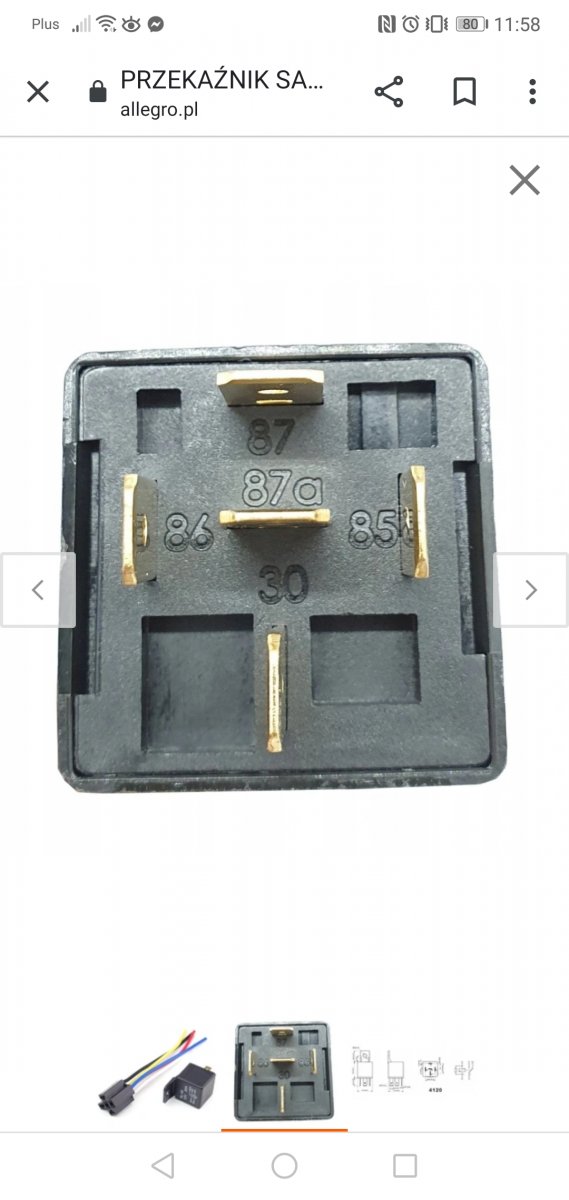

Musisz to dać przez przekaźnik, do zazbrajania cewki wykorzystać plus po zaplonie, a przekaźnik dać normalnie zamknięty i jako zasilanie halogen. Wtedy lusterka będą się zapalać z halogenami, tak jak chcesz...
Wpinasz tak pod przekaźnik:
85 masa
86 + po zapłonie
30 halogen
87a zasilanie na blendy

Przekaźnik 12V, normalnie zamknięty, pełno tego na allegro... Nawet napisałem Ci pod jaki styk co wpiąć
Ten zwykły za 18,99 będzie git? Czy lepiej ten z tym bezpiecznikiem? I jeszcze jakbyśmy mi powiedział co to jest "MCE"?
Taki może być. A MCE to moduł centralnej elektryki, masz go nad nogami kierowcy, opis pinów masz na forum
