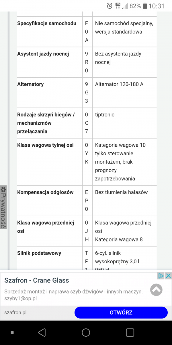

Gremlin0209 Opublikowano 5 Grudnia 2020 Opublikowano 5 Grudnia 2020 Witam Mam pytanko odnośnie skrzyń biegów. Z tego co mi wiadomo w C7 245km wychodziły tylko skrzynie S-tronic, a według rozkodowania VINu jest tam skrzynia tiptronic... ? można to jakoś sprawdzić inaczej co tam siedzi? Poznizej screen.
george Opublikowano 5 Grudnia 2020 Opublikowano 5 Grudnia 2020 Tiptronic był w 3,0 BiTDI, reszta S tronic.
Gremlin0209 Opublikowano 5 Grudnia 2020 Autor Opublikowano 5 Grudnia 2020 Godzinę temu, george napisał: Tiptronic był w 3,0 BiTDI, reszta S tronic. Dlatego pytam czy jest jakaś inna możliwość tego sprawdzenia. Bo ja wiem o tym, ale VIN wskazuje na coś innego... ?

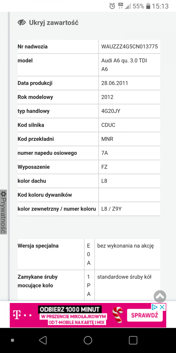

george Opublikowano 5 Grudnia 2020 Opublikowano 5 Grudnia 2020 2 godziny temu, Gremlin0209 napisał: Dlatego pytam czy jest jakaś inna możliwość tego sprawdzenia. Bo ja wiem o tym, ale VIN wskazuje na coś innego... ? Jaki pokazuje na podstawie VINu kod skrzyni? Nie chodzi mi o wyposażenie, ale zazwyczaj jest podany. Sprawdź na tej stronie https://carinfo.kiev.ua/cars/vin/audi
Gremlin0209 Opublikowano 5 Grudnia 2020 Autor Opublikowano 5 Grudnia 2020 19 minut temu, george napisał: Jaki pokazuje na podstawie VINu kod skrzyni? Nie chodzi mi o wyposażenie, ale zazwyczaj jest podany. Sprawdź na tej stronie https://carinfo.kiev.ua/cars/vin/audi To?
george Opublikowano 5 Grudnia 2020 Opublikowano 5 Grudnia 2020 (edytowane) Tak, MNR. S tronic jest dwusprzęgłowy http://www.oemepc.com/audi/parts_lst/markt/RA/modell/A7/year/2013/hg/3/catalog/au/drive_standart/711/lang/e . https://www.catcar.info/audivw/?lang=en&l=c3RzPT17IjEwIjoiQnJhbmQiLCIyMCI6IkFVREkiLCI0MCI6IkF1ZGkgQTZcL1M2XC9BdmFudCBxdWF0dHJvIEV1cm9wZSIsIjUwIjoiMjAxNCIsIjYwIjoiR2VhcmJveCJ9fHxzdD09NjB8fGJyYW5kPT1hdXx8bWFya2V0PT1SRFd8fG1kbD09QTZRICB8fEVwaXM9PTcxN3x8RWluc2F0ej09MjAxNHx8TWFpbkdyb3VwPT0z Edytowane 5 Grudnia 2020 przez george 1
