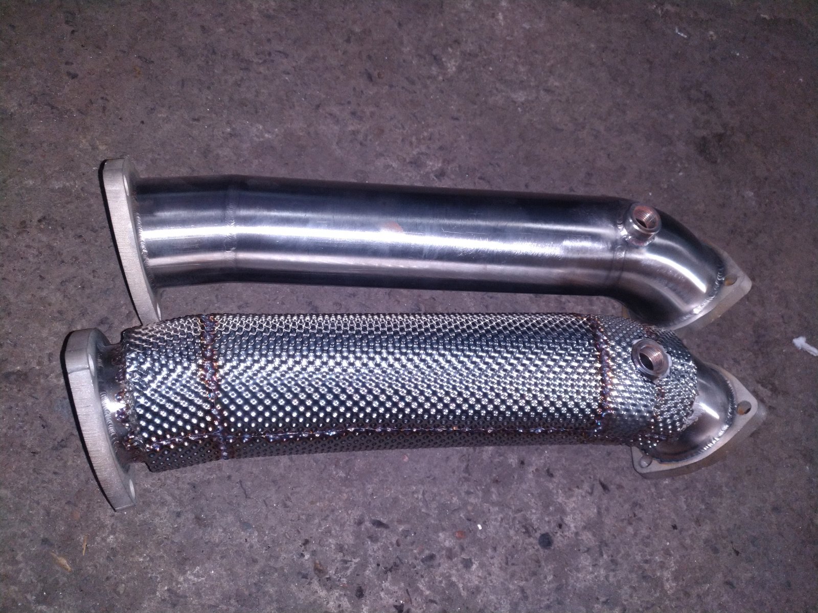

Downpipe taki jak potrzeba mam dostępne od ręki .
Jak cena?
370 plus wysyłka ,z całym zestawem montażowym .
Niżej masz link do calego opisu
M.OLX.PL
Na sprzedaż downpipe 2,75" ,własnej produkcji, wraz z zestawem montażowym. Wykonany w 100% ze...
Edytowane przez bartez80
Mam DP od Bartka. Jeśli wydech jest nie rezany przez jakichś Januszy i kat na miejscu to pasuje p&p. Wykonanie też duży plus. Znajomy kupił co prawda do Leona z alle... i myślę że ja bym lepiej to wyspawał. I to lutownicą
Montował ktoś downpipe się audi 1.8t ? Jak to się sprawuje? Turbo szybciej wstaje.?? Pozdrawiam
Lepiej się wkręca. Wszystko zależy w jakim stanie jest kat. Mój był w dwóch kawałkach i kolektor był czerwony nawet bez pałowania. Dźwięk też się zmienił ale nie było tragedii.
Wzgledem sprawnego katalizatora wstanie turbo jakies 100 obrotow wczesniej i gora bedzie deko lepsza.
Mam dp od bartez80. Polecam. Same plusy. Kat to syf.
