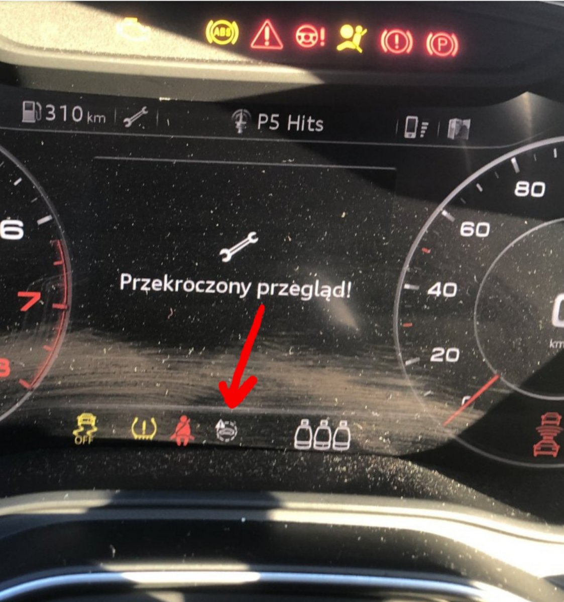

Witam, jak wyżej w opisie jak mogę pozbyć się klucza z przekroczonym przeglądem na wirtualnym kokpicie? Dodam ze reset w ustawieniach nic nie pomaga.
Jak zrobisz przegląd to Ci ten komunikat skasują... :decayed:
Zresetować z pozycji mmi można tylko wymianę oleju (15000 km). Ten komunitat dotyczy dwuletniego przeglądu. Skasować go możesz tylko przez złącze diagnostyczne programem diagnostycznym.

10 godzin temu, Piters88 napisał:
Patrząc na to zdjęcie i obrotomierz to silnik pracuje chyba na biegu jałowym, a oprócz tego przeglądu trochę dużo żółtych i czerwonych kontrolek się świeci by ktoś się chciał podpisać pod wykonanym przeglądem.... :P
Edytowane przez piotrsob1
Myśle, że zdjęcie zostało bezpośrednio po uruchomieniu silnika uchwycone, bo wtedy pojawia sie komunikat. Kontrolki nie zdążyły jeszcze zgasnąć.
To może być logiczne wytłumaczenie.. :hi:
Ta kontrolka "ograniczenie funkcji Audi pre sens" pojawia sie na krótko przy starcie.
Przegląd był robiony i tego nie skasowali. Widzę że będę musiał jechać jeszcze raz do nich. @piotrsob1, stać. Gdyby nie było na nie stać to by go nie było - proste i logiczne. Auto zarejestrowane w Norwegii i tu przeglądy wyglądaja inaczej niż w Polsce. @Muskel1, dziękuję za rzetelne wyjaśnienie problemu. Pozdrawiam
No to musisz do nich jechać jeszcze raz. Przegląd czy w Norwegi, Polsce czy obojętnie gdzie jest taki sam i musi być przeprowadzony ściśle z wytycznymi producenta. Mowa tu oczywiście nie o przeglądzie w stacji diagnostycznej pojazdów, decydującej o dopuszczeniu pojazów do ruchu, tylko o przeglądzie w ASO, tzw. inspekcji, którą wykonuje się co 2 lata lub co 30.000 km. Po przeglądzie w stacji diagnostycznej takich rzeczy nie kasują bo są to całkiem odrębne rzeczy, pomimo że nazwa jest taka sama. Z racji tego ja najczęściej używam terminologi "inspekcja" mając usługę w ASO na myśli. Nie ma wtedy niedomówień.
