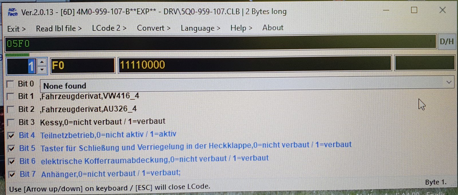

Tu się nie zgodzę, też mam klona i bez problemu łączy się z modułem komfortu 46
Większość klonów jednak nie daje rady. Poza tym w większości  klonów brakuje opisów w etykietach.
Tak, to właśnie zależy jaki klon.
Możesz napisać o co chodzi z tymi etykietami?
Etykiety, czyli labels.  Opisy pojedyńczych bitów.
w jakim momencie one sie pojawiaja? Mozesz dac screen z przykladem ?
Przy długim kodowaniu.
