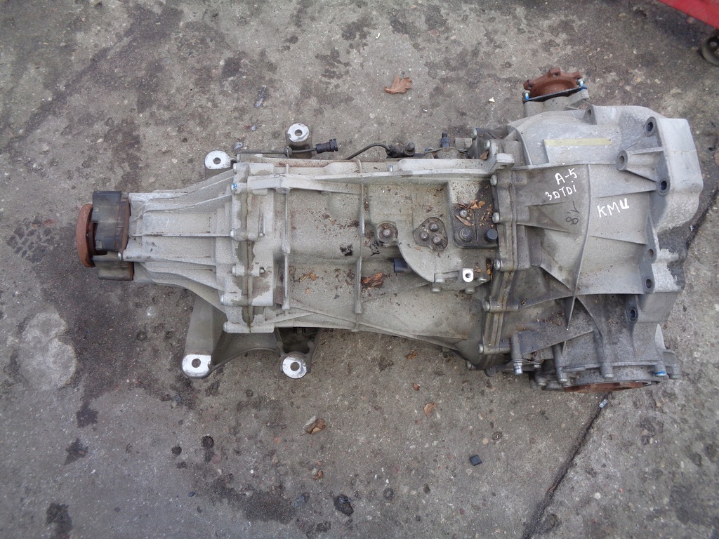

w moim aucie jest skrzynia LPE a potrzebuje skrzynie KMU lub LDD
i tutaj  koncza sie w zasadzie dobre wiesci bo znalezienie skrzyni w dobrym stanie to jak szukanie dziewicy w burdelu
a jak juz sie znajdzie to cena zaczyna sie od 3500zł :facepalm: ale "dobrzy ludzie" i tutaj pomogli wiec przyjechała...

Tego jeszvze nie nie wiem, musze podniesc auto i zmierzyć
Super, że znalazłeś skrzynie:thumbup1:
