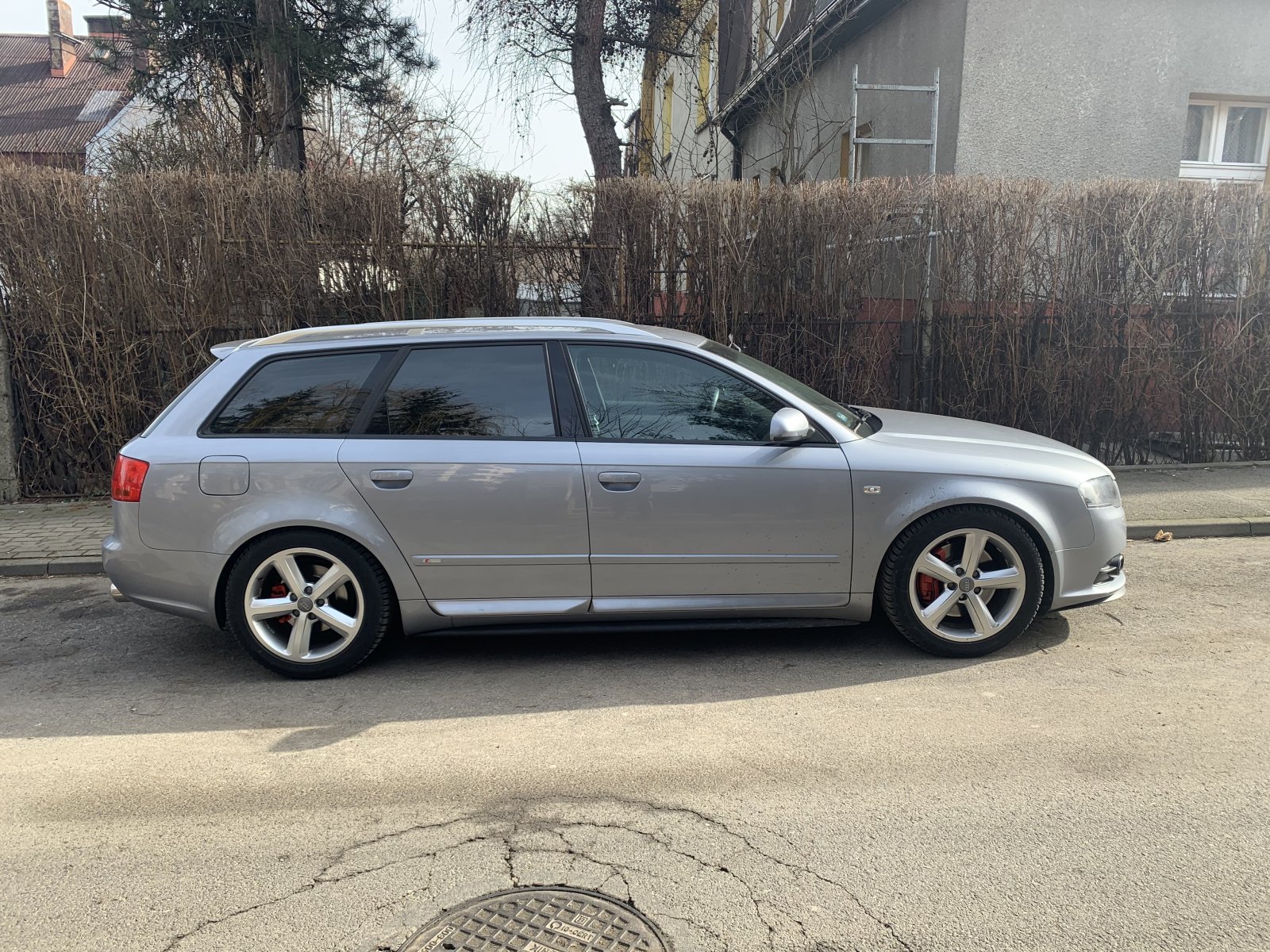

Witajcie! Kupiłem dzisiaj takie felgi do mojej a4 b6 avant 2.0 alt 131km i szukam porady jakie rozmiar opon będą idealne.
Felgi 17 et 43 7,5 cala. Pozdrawiam

Ja mam 235/45 na tych samych felgach
Na 7.5 cala idealnie było by według mnie 225 ale zależy jaki profil i czy autko jest obniżone ;) jak do jazdy na codzień to tak jak pisał @Tkoczu_ 235/45r17 bo na tym baloniku dużo różnicy nie będzie.

235/45/17 a jak wolisz trochę lepszy komfort to zamiennik 215/50/17
Mam takie letnie i chwalę.

Nie wiem czy dobrze tutaj widać, na moich 15 jest duża przerwa między opona, a nadkolem. Auto użytkuje na codzień do pracy ale chciałbym by przy okazji dobrze się prezentował :) Nie obniżałem samochodu sprężyny są wg vinu.
Musiałbyś zawieche zmienić na 1be/1bv i talerzyki wrzucić na przód z b5 tak jak to ja mam aktualnie.
No i oczywiście dystanse żeby felgi trochę wypchać żeby jakoś to wyglądało.
1 BA jak nic. Prezentował się bedzie deczko lepiej ale nie dobrze bo stoi wysoko.
Zeby wygladał musiałbyś obniżyć i kropa.   :guma:
Wybaczcie Panowie ale za cholerę się na tym nie znam, możecie w skrócie wytłumaczyć co bym musiał kupić? Amortyzatory i sprężyny o symbolu „1be” ? Kupowałem nowe miesiąc temu.. jak mogę sprawdzić dokladnie jaki mam typ zawieszenia ?

Ja na twoim miejscu do jazdy na codzień pakowalbym 1be i albo wyrównać przód (przód niżej) czyli kupić talerzyki z b5 tak jak koledzy wspomnieli, albo podkładki  żeby dźwignąć tył względem przodu (z wersji bodajże na indie) 1be jest bardziej komfortowe od 1bv (ja osobiście mam 1be na tych podkladkach tylnich) jechałem kiedyś na 1bv i jest faktycznie sztywno ale nie przesadnie

Dziękuje Panowie za pomoc, założę 17 i zobaczymy jak to siądzie, wtedy będę prosił o pomoc jakie dokładnie zawieszenie kupić bo zupełnie się na tym nie znam. Zamykając temat, jaki rozmiar opon będzie najlepszy pod przyszła wymianę zawieszenia na 1be ?
Nie robiąc gleby to tak jak wyżej pisaliśmy.. 235/45 lub 225/45, choć dużej różnicy nie bd : )
