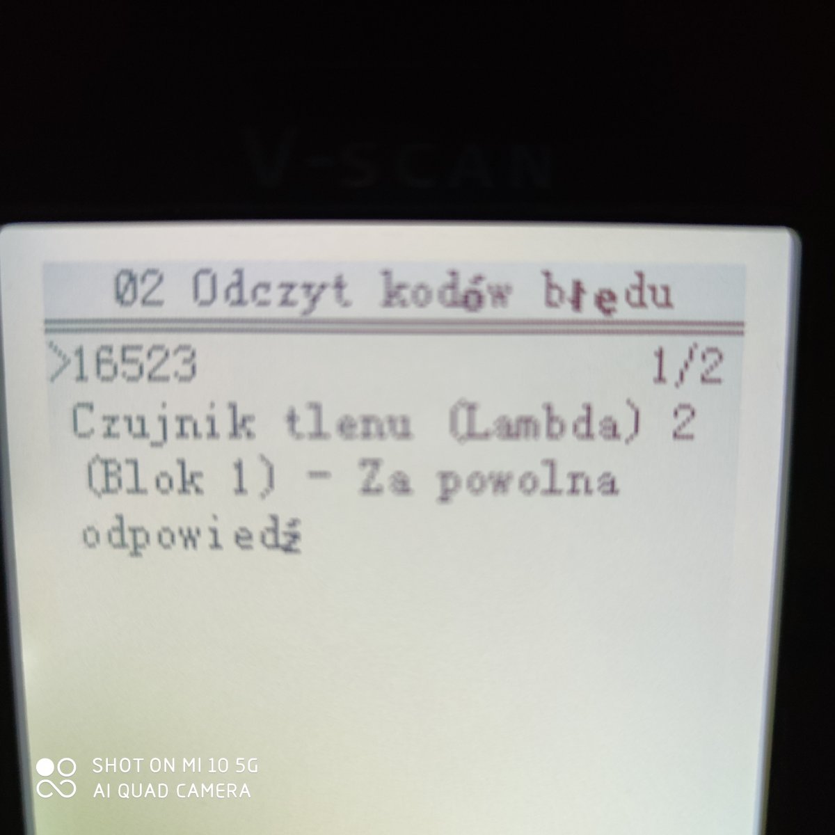

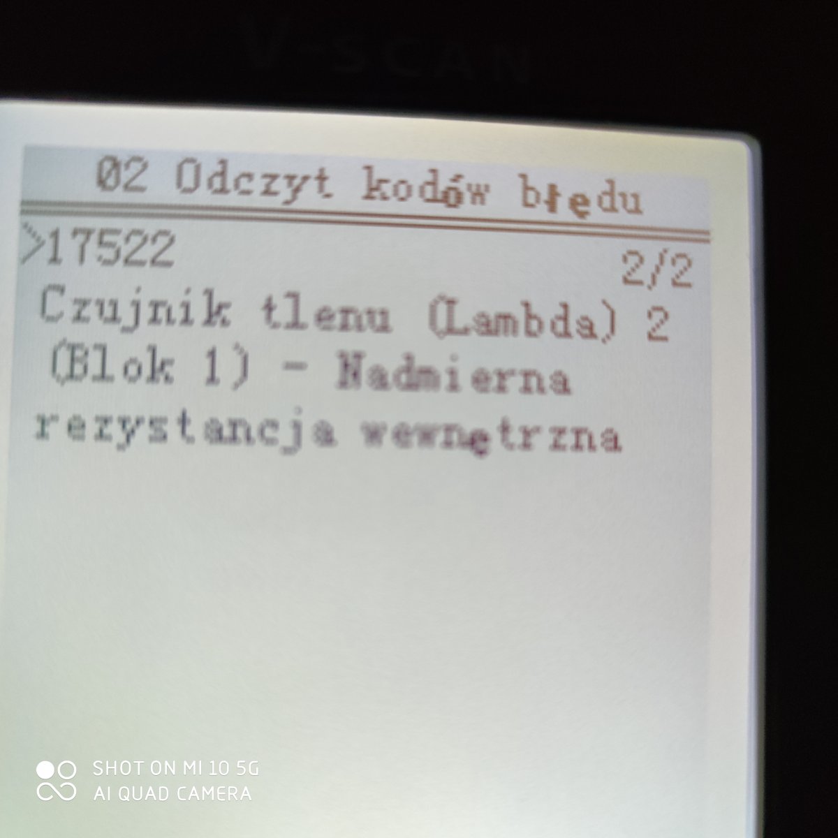

Ok logi zrobię jak będę miał chwilę kody błędów sprawdzę dokładnie i wrzucę. Ale zawsze 2 sonda niby tylko diagnostyczna , więc nie pisałem
Kody błędów
