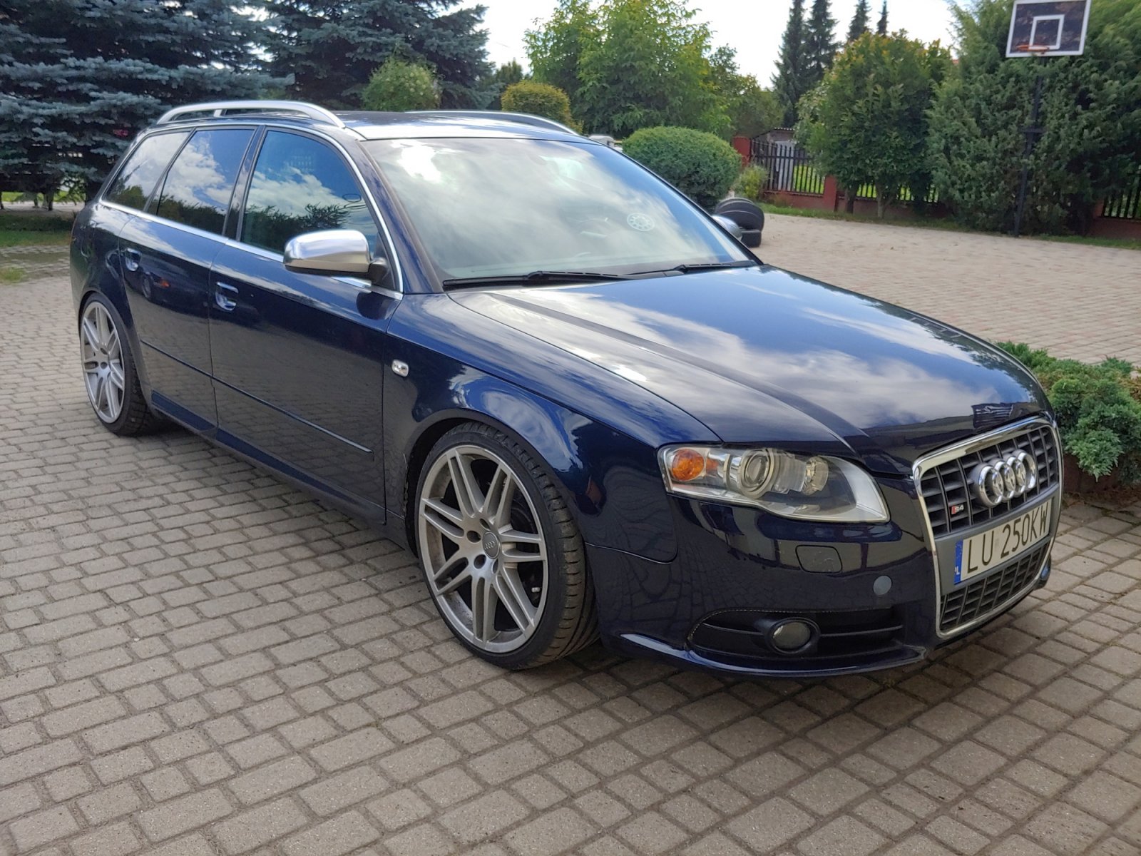

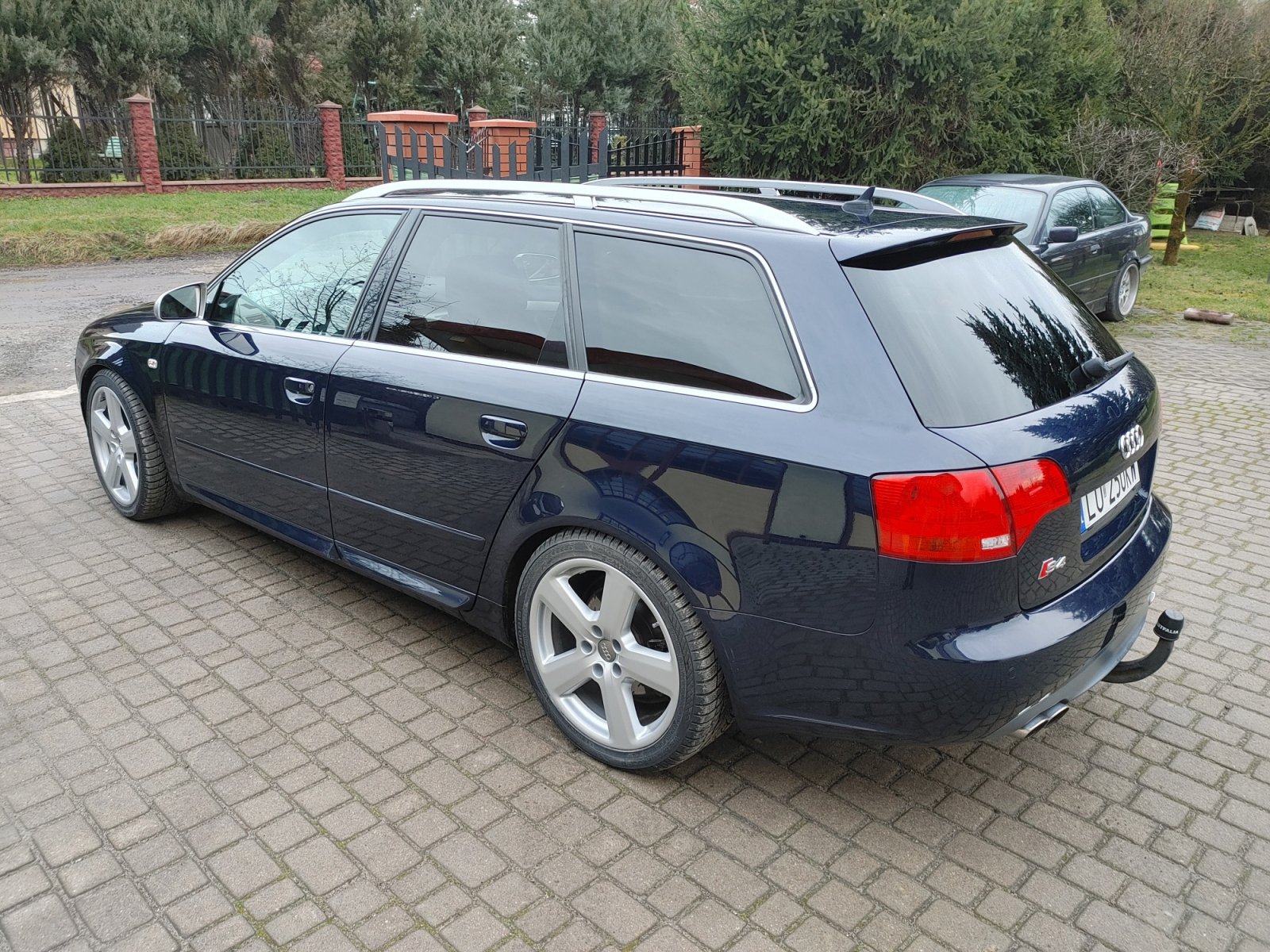

wojtek_lbn 7 Opublikowano 20 Marca 2021 Udostępnij Opublikowano 20 Marca 2021 Wizualnie jak niżej, gwint Vogtland- wg mnie nieco lepiej wybiera nierówności niż 1BV, ale ma krótszy skok amora. W jeździe różnicy brak. W b5 miałem 16 i 17, tu mam 18 i 19, nawet w tym E36 w tle jak miałem 205/55R16 (balon) i 215/40R17 (troche naleśnik) to nie czułem różnicy w jeździe... Wszystko zależy od zawieszenia moim zdaniem, tylko szerokość opony może robić różnicę w sensie prowadzenia w koleinach na przykład. 1 Odnośnik do komentarza Udostępnij na innych stronach Więcej opcji udostępniania...
Akuku 9 Opublikowano 20 Marca 2021 Autor Udostępnij Opublikowano 20 Marca 2021 4 minuty temu, wojtek_lbn napisał: Wizualnie jak niżej, gwint Vogtland- wg mnie nieco lepiej wybiera nierówności niż 1BV, ale ma krótszy skok amora. W jeździe różnicy brak. W b5 miałem 16 i 17, tu mam 18 i 19, nawet w tym E36 w tle jak miałem 205/55R16 (balon) i 215/40R17 (troche naleśnik) to nie czułem różnicy w jeździe... Wszystko zależy od zawieszenia moim zdaniem, tylko szerokość opony może robić różnicę w sensie prowadzenia w koleinach na przykład. Jakbyś mógł podać jakie wymiary masz tych 19” i wymiary opony byłbym wdzięczny Wychodzi na to, że koniec końcu jakiejś ogromnej różnicy nie będzie między 18 a 19, bałem się ze właśnie jak zaryzykuje i wezmę 19 to będę zębów musiał po drodze szukać ? Odnośnik do komentarza Udostępnij na innych stronach Więcej opcji udostępniania...
wojtek_lbn 7 Opublikowano 20 Marca 2021 Udostępnij Opublikowano 20 Marca 2021 Mam fabryczne 235/35ZR19 aktualnie, inne opony niż na foto były, ale to nie ma większego znaczenia. To moje subiektywne zdanie, ale podtrzymuję, że w tym samym samochodzie nie będzie wielkiej różnicy między 18 i 19". Moooże jakby przeskoczyć z 17 na 20 w takim b7 to by była, chociaż pewny nie jestem... 1 Odnośnik do komentarza Udostępnij na innych stronach Więcej opcji udostępniania...
Akuku 9 Opublikowano 20 Marca 2021 Autor Udostępnij Opublikowano 20 Marca 2021 Super, dzięki za info, będę czekał też na opinie innych, to są felgi RS4 o ile się nie mylę ? Odnośnik do komentarza Udostępnij na innych stronach Więcej opcji udostępniania...
wojtek_lbn 7 Opublikowano 20 Marca 2021 Udostępnij Opublikowano 20 Marca 2021 To są S6 C6 chyba? Szukałem kiedyś, ale już nie pamiętam. Wzór jest ten sam co RS4 B7, ale te z RSa mają bardziej wklęsły środek i tak małe ET, że nie mieszczą się w nadkola zwykłego B7... Moje to bodajże 8,5J ET 48+ dystanse, w tej chwili 15mm tył i 11 przód, a zdjęcia są na dystansach 20 i 15 jeszcze. Zresztą ta sama historia z zimą. Wzór z RS6 C5, ale mam takie drugie felgi, tam jest 7J ET20 i przód wystaje już sama felga... Te co na foto to jest 7,5J ET koło 43+ dystans 15/11. Nawet nie wiem na czym wychodziły. 1 Odnośnik do komentarza Udostępnij na innych stronach Więcej opcji udostępniania...
