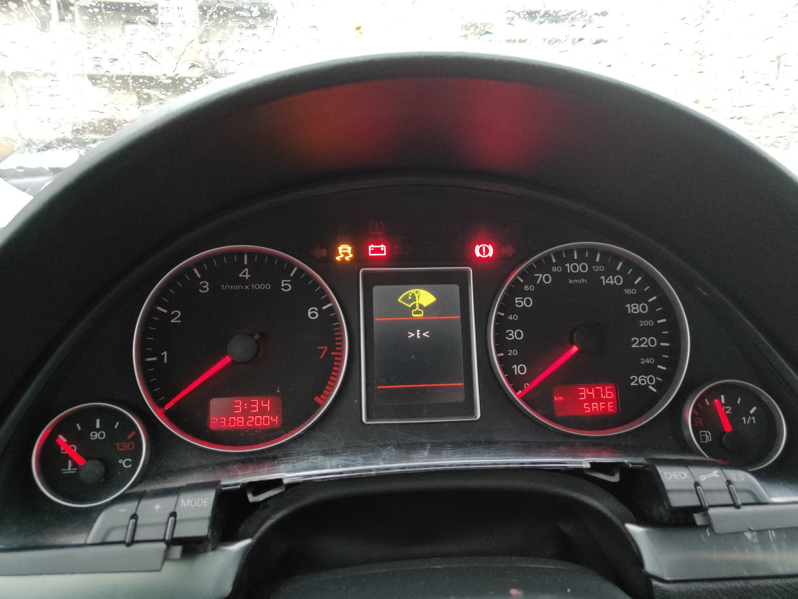

Niestety musiałem naprawiać cały licznik, zepsuła się płyta główna licznika. Powstał kolejny problem po włożeniu licznika nie ma pokazanego przebiegu auta tylko wyskoczył napis SAFE.Auto nie odpala. Co z tym można zrobić ?
Ja tak mialem jak wlozylem kluczyk w ktorym nie byl zaprogramowany immo.
