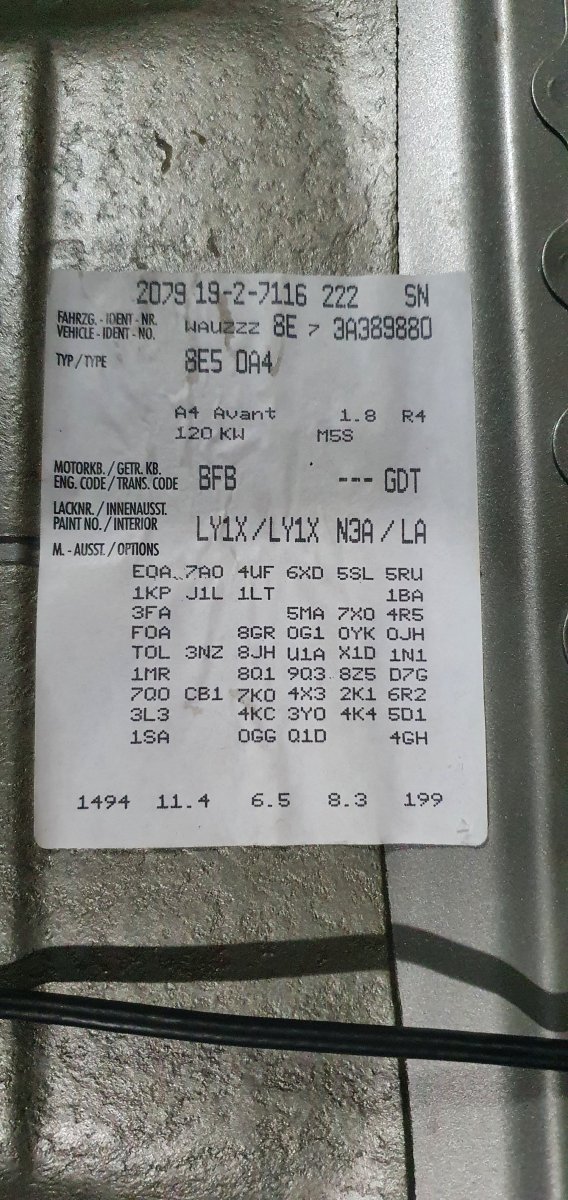

Podpowie ktoś jakie mam sprzęgło i jakie polecacie
Włóż sobie LUKa z AWX albo to, co seryjnie czyli pod BFB.

Czyli można coś więcej informacji jakie?
Może być zdjęciem przedstawiającym tekst „SC 6022324/19 EAC Einheit/Unit Ha4eHиe VOLKSWAGEN”

Szybkie pytanie. Do ośka BFB to sprzęgło pasuje bez akcji ze skracaniem tulejki ?
Ponoć jak z luka to nie skracasz, w przypadku sachsa trzeba skracać. Jak wymieniasz z dwumasem awx to ten problem nie istnieje w ogole.

Dokladnie jak kolega wyzej wspomnial, LUK nie trzeba nic ruszac, Sachs zdarza sie, ze tak (jesli tego nie zrobisz to samo sie wytrze tylko bedzie halasowac przez pewien czas :D)
Takie pytanko jak 3 miesiące temu zmieniłem sprzęgło tarczę docisk i łożysko a teraz czuję że dwumas pada to czy mogę zmienić sam dwumas czy muszę cały komplet ?
Sam dwumas mozesz zmienić.
