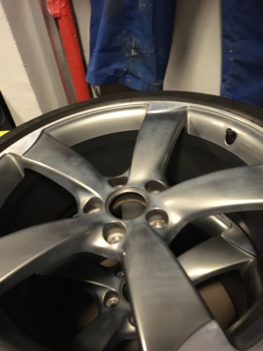

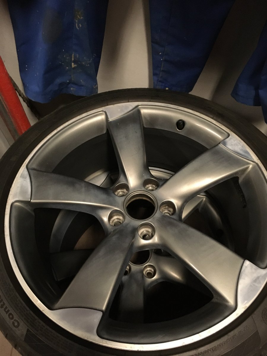

Przed sezonem chciałem doprowadzić felgi do porządku i nie mogę sobie poradzić z jasnym nalotem. Poszedł w ruch kwas do felg, APC, Roton a nawet w akcie desperacji próba rozpuszczalnikiem nitro:cry: i nic :thumbdown:

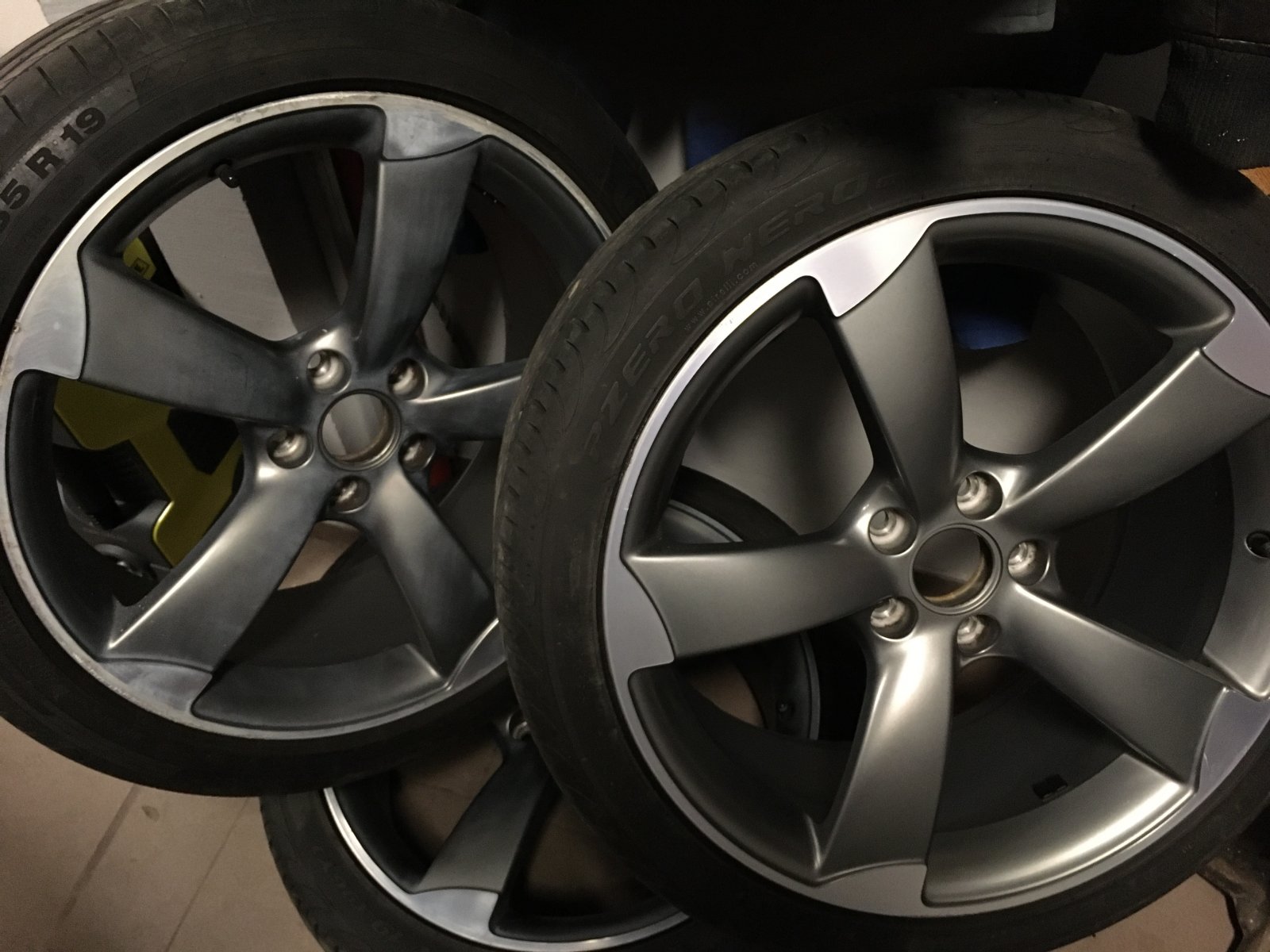

Trochę pomaga szorowanie magiczna gąbka, koło po prawej jest już zrobione i położony wosk ale to i tak nie jest to co powinno być, widać delikatne jasne odbarwienia na żywo...
Czy ktoś się z was z czymś takim spotkał? Może jakieś polerowanie mechaniczne by pomogło? :co:
To efekt jakiegos mocnego kwasu do felg. Możesz to sprobować przepolerować.
Chemia odbarwiła, tylko polerowanie, jak Krzysztof pisze ale pamiętaj ze polerowanie spowoduje z matowych połysk to raz ale druga sprawa jak polerowane elementy odbarwione to zostanie tylko CNC ale wtedy pozbędziesz się ori powłoki ochronnej i wtedy się zacznie. Klar się nie trzyma a nawet jak wrzucisz ceramikę trzeba uważać z odbarwieniami, mycie tylko szamponem i środkami z neutralnym PH......

po moich zabiegach i położeniu wosku (zwykłego do karoserii ) te przebarwienia nie są tak widoczne. Planuje zakupić ceramike do felg i położyć aby uzyskać bardziej długotrwały efekt.
Jaką byście polecili?
Przerobiłem temat :/
Mam Felgi Rotor notabene od kolegi @FroS-t , który zabezpieczył felgi ceramiką i faktycznie pierwszy rok użytkowania elegancko nic się nie działo. Niestety tej zimy Panowie drogowcy nie żałowali soli, czego efektem pojawiły się odbarwienia na felgach (biały nalot) niczym nie zeszło(kwasy, gąbki itd), tym bardziej na gołym Alu na frontach. Ceramika przestała działać i skończyło się na położeniu nowej warstwy bezbarwnego. Wyzwaniem było utrzymanie satyny na rantach, ale jakoś się udało :)
Jak koledzy wspomnieli, dotknięcie polerką fabrycznego matowego/satynowego rotora powoduje połysk, jak to zwykle bywa jednym się podoba drugim nie :)

Połysk jak dla mnie super, ale jak felgi ruszone były w sensie właśnie model Rotor tylko stosowanie co sezon dobrej ceramiki załatwi temat ale tak jak mowie do mycia tylko coś z neutralnym PH

Gyeon Rim, CarPro Dlux, ja akurat wole Gyeon Rim, z tym ze kłaść to należy tak jak podaje producent i chodzi mi tu o ilość preparatu, Gyeon podaje wyraźnie ze buteleczka 30ml ma starczyć na dwa komplety i tak powinno się to łac, bez problemu można zrobić z tego 3-4 komplety ale wtedy okazuje się ze smarujesz nośniki które jak odparują zostawiają nie wiele samej powłoki na rolce .....
