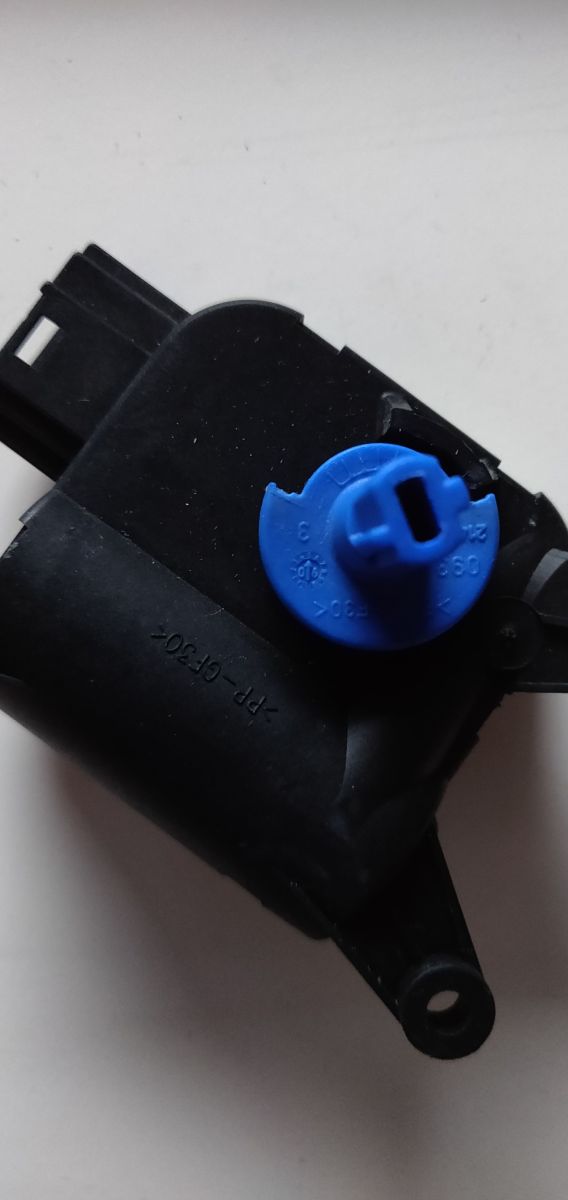

Witam. Mam taki sam problem z silniczkiem. Mam dwa na wymianę ale nie wiem który jest nowszy. Gdzie szukac daty produkcji na obudowie? Może ktoś wie.
Na ruchomym kolorowym elemencie jest bardzo mały znacznik daty - kółko ze strzałką - strzałka wskazuje grotem na miesiąc, a cyfry na strzałce to rok.
Tak, jak tutaj - 5 miesiąc roku 06.
Edytowane przez afroo.
Super, dziękuję za pomoc.
